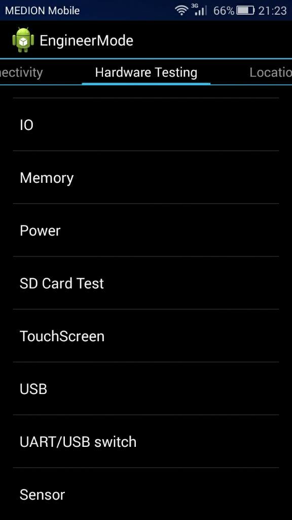

Man kann per Engineer Mode kalibrieren
Engineer Mode
Da hab ich es schon probiert kommt immer faild

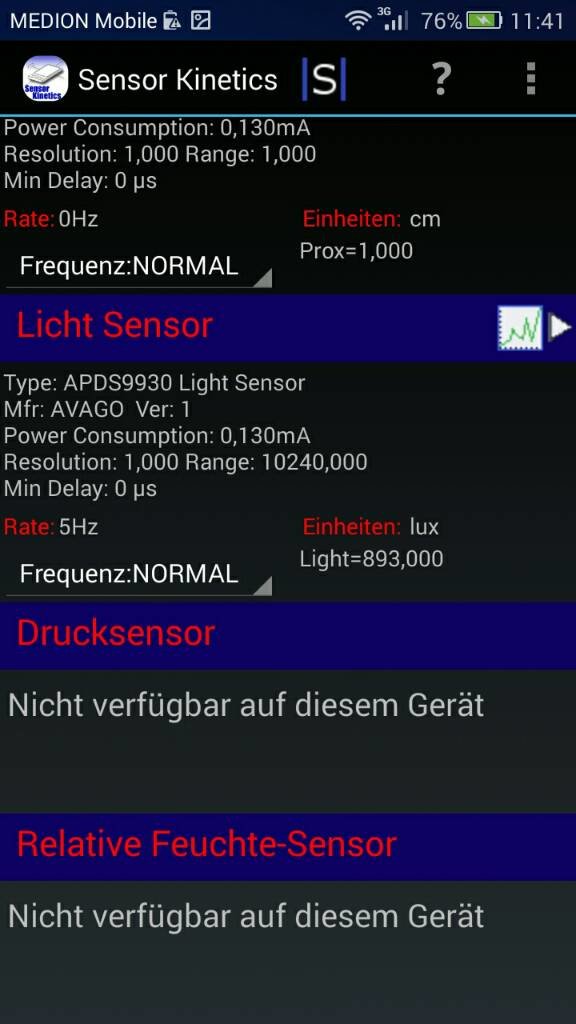

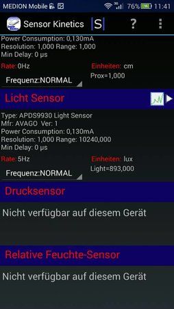

Auf dem Screenshot siehst du den Wert von meinem Signs
