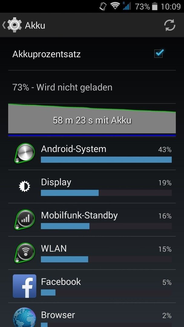

Ich weiss nicht weiter. Heute Morgen bei 100% gestartet und nach nicht einmal 1 Std. normalem Surfen ohne Telefonie fast ein Viertel Saft weg. GPS deaktiviert, z.Zt. nur 1 SIM eingelegt (Slot 1). Laut Akku-Anzeige frisst das OS Energie ohne Ende. Anbei ein Screenshot.
Was kann ich tun? Vielen Dank im voraus.

Anbei noch der Screenshot (Akku nach 4 Stunden nur noch bei 51% - ohne Telefonie und wenig surfen):

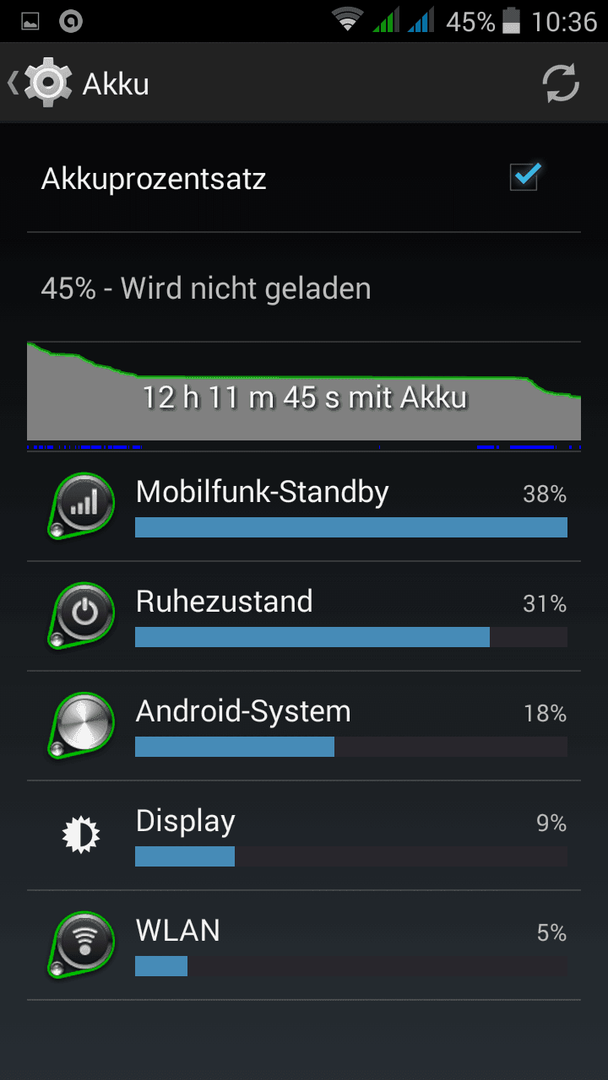

Habe mein Wiko jetzt 8 Tage und war bis jetzt sehr zufrieden. Aber seit gestern hat mein Akku ein Problem. Bisher hielt er bei häufiger Telefonnutzung 2 Tage. Gestern hatte ich noch 35% Akku und konnte dann zuschauen, wie er im 10 Sekundentakt auf Null ging. Dann Handy aus und voll geladen und sogar noch 2 Stunden länger am Netz gelassen. Dann eingeschaltet und nur ein paar WhatsApp geschrieben...schon gings wieder bergab. Nach 1ß Minuten Benutzung -20%.
Habe keine Updates oder ähnliches aufgespielt. BS ist 4.4.2.
Hat jemand eine Idee was das sein kann, bzw. wie bekomme ich heraus, wer der Verursacher ist?
Danke.
Reaktionen: [GER]Hopsabount

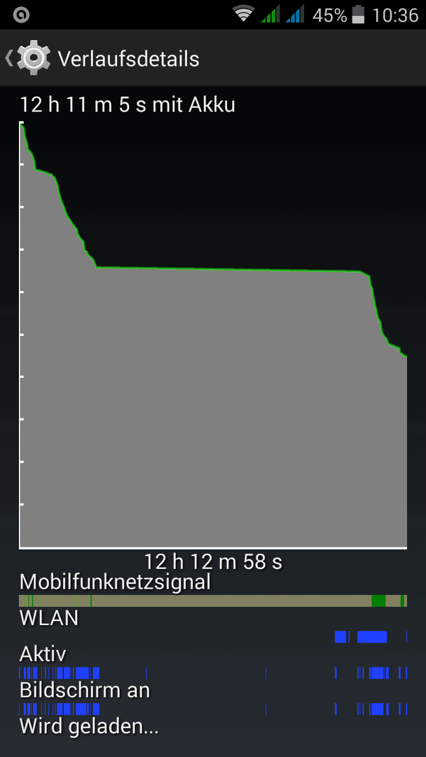

Was steht denn unter Einstellungen -> Akku als Verbraucher? Kannst du vielleicht von den beiden Akkuanzeigen nen Screenshot hochladen? Die zweite bekommst du, wenn du bei der ersten auf den Verlauf tippst.
Du schreibst, dass du keine Updates installiert hast. Ist deine Software denn aktuell? Ansonsten wäre der verzweifelte Versuch des Smartphones, das Update zu installieren ein möglicher Grund. Die Softwareversion bekommst du, wenn du in der Standard-Telefonapp den Code *#563412*# eingibst. Was steht da unter Wiko build version?
Bleibt dein Verbrauch dauerhaft so hoch? Die ersten Prozente sind immer schnell weg, da die Akkuanzeige dem User zu Beginn mehr Ladung vorgaukelt als tatsächlich vorhanden ist. Mehr dazu kannst du hier nachlesen: Warum die Akku-Anzeige von Smartphones lügt. Viel interessanter ist die Frage, wie es sich im Bereich von 80-10% verhält.
Welche Verbraucher hast du alles an und wie hell ist das Display eingestellt? Die meisten MediaTek-Geräte zeigen den Verbrauch des Displays viel zu gering an. Ein Display auf maximaler Helligkeit zieht gewaltig am Akku.
Das Wiko hatte bereits 4.4.2 installiert. Das Wiko Build ist Rainbow V10. Der Verbrauch bleibt derzeit daeuerhaft so hoch. Wie gesagt, bis gestern alles ok, keine Veränderung am System vorgenommen und plötzlich diese schnelle Entladung.
GPS und Bluetooth ausgeschaltet. WLAN eingeschaltet, wobei der Effekt begann, als WLAN ausgeschaltet war. Display steht auf Auto.

Die Software ist aktuell. In den Screenshots ist keine App auffallend. Android-System frisst aber in meinen Augen zu viel Energie. Könnte eine verhängte Google-App sein.
Hast du mal dein Smartphone neu gestartet?
Ja habe ich schon gemacht. Es hat sich nichts geändert.
