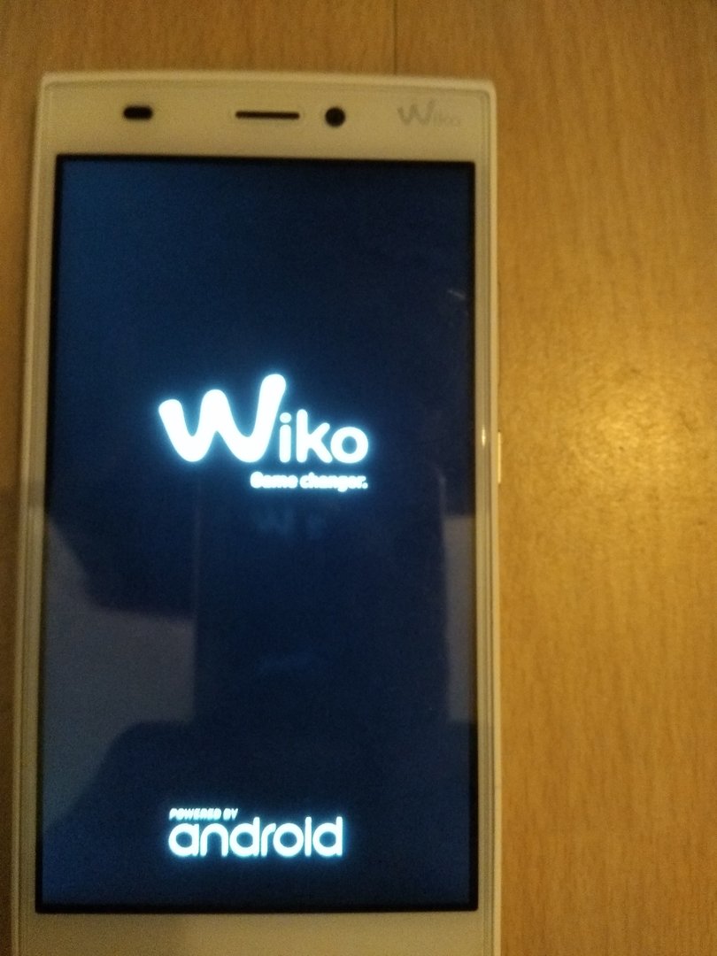

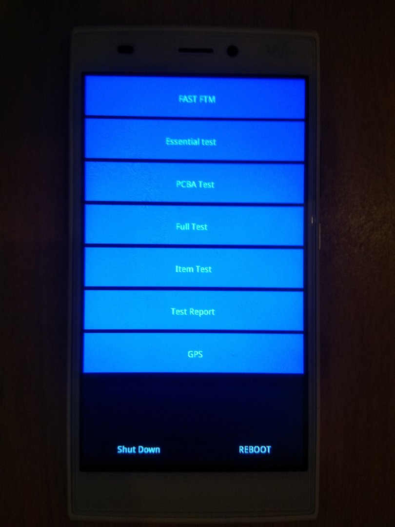

Hallo. Ich habe jetzt seit 3 Tagen das Problem, das mein Handy nicht mehr angeht. Es friert glaube ich ein beim starten. Ich kann den Recovery modus (Power+lauter) NICHT! öffnen aber der Test Modus (Power+Leiser) geht einwandfrei. Habe auch schon im Internet gelesen aber nichts passt. Ich habe sehr viel gefunden aber alles immer bei gerooteten Handys. Mein Handy ist aber Nicht gerootet sowie auch nicht custom rom oder so was. Mein Handy ist ganz normal habe NIE was an der Firmware verändert. Der Fehler ist passiert als Viva Video (meine Lieblngs App zum schneiden usw.) sich ständig geöffnet hat. Ich habe dann Neugestartet und dann ging nichts mehr.
Beim Anschalten steht da nur Wiko Game changer. und unten drunter steht POWERED BY android.
Habe auch schon den Akku ganz leer gemacht indem ich das Handy nicht am Ladekabel an lass, und es später lade aber erfolglos sowie ich schon das Programm von Wiko benutzt habe um das Gerät neu aufzusetzen aber auch Erfolglos.
Kann man das Handy irgendwie noch Retten? Wenn ja Wie? Ich bin offen für alle Lösungen/Fragen zum Handy oder so.

Dein Problem könnt von defekter Hardware (z.B. Speicherbaustein) kommen. Das wäre ein Totalschaden. Es könnte sich aber auch um ein Software-Problem handeln. Ein Software-Problem könntest du mit dem Neueinspielen der gesamten Software in den Griff bekommen. Dabei gehen alle Daten und Einstellungen verloren. Es gibt grundsätzlich zwei Möglichkeiten:
