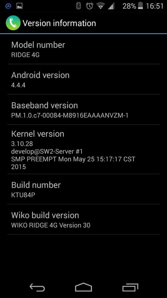

Fällt das Problem wirklich exakt mit dem Zeitpunkt des Updates zusammen? Dann ist evtl. auch bei der Installation etwas schief gelaufen. Falls das Problem wirklich mit dem Update in Verbindung steht, wäre es gut zu wissen, welche Version betroffen ist. Welche Version du installiert hast, kannst du ganz einfach herausfinden. Gib in der Standard-Telefonapp diesen Code ein: *#*#563412#*#*
Was steht dort unter Wiko build Version?
Ich gehe mal davon aus, dass du das Ridge mal neu gestartet hast und auch den Sitz der SIM-Karte(n) kontrolliert wurde, oder?
Da es aktuell kein Update 30 als Komplettprogramm von Wiko gibt, hast du das Update wohl OTA installiert. Sobald das entsprechende Update auf der Webseite (Update Wiko RIDGE 4G) auftaucht, könntest du mit dem Programm dort das Smartphone komplett neu aufsetzen - dann wären jedoch alle Daten weg und eine Erfolgsgarantie gibt es nicht.

Du hast wirklich Version 30 installiert. OTA heißt "Over The Air" also zu deutsch: "Durch die Luft".

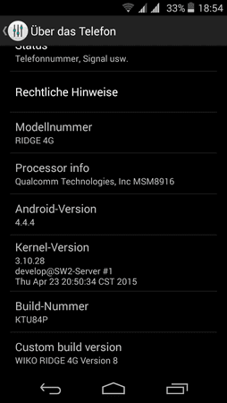

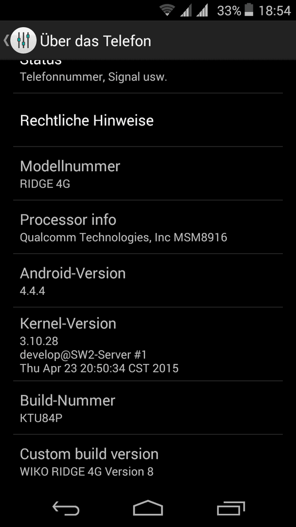

Kenne das Problem auch. Musste bis jetzt 4 mal den Pin eingeben.
(Habe nur auf der 2. Simkarte einen Pincode.)
Gekauft am 26.05.2015 Firmware Update gemacht und gerootet.
