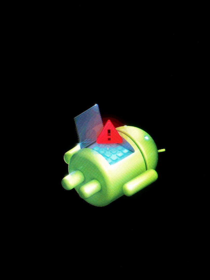

Wenn ich danach im recovery modus starte kommt folgendes Bild:

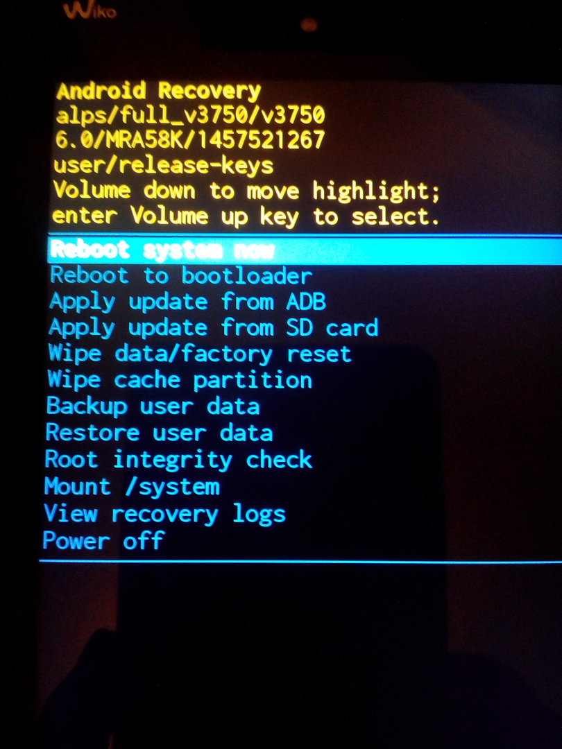

Hier kann ich nur mit dem Powerbutton weiter, worafhin ich wieder ins Original recovery komme:
