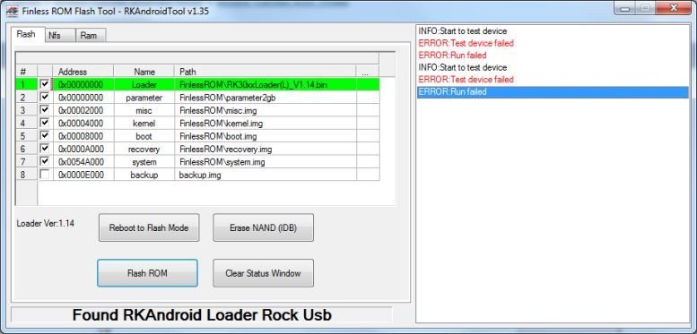

hi Chris,
die finless 1.8 sollte eigentlich passen
http://vondroid.com/threads/cfw-n101-1-finless-rom-1-8.1134/
eventuell habe ich da was falsch gemacht
bin im englischen ne Niete und der Übersetzer meist auch ;)

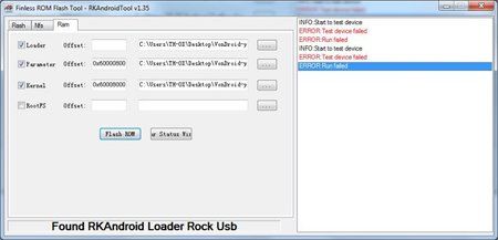

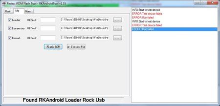

da beim flashen immer eine Fehlermeldung kam, habe ich unter nfs und ram nochmals die richtigen Pfade eingetragen
bringt alles nichts

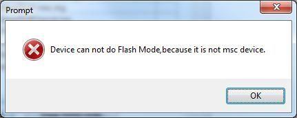

normal ist das Tab ja Flashmodus
klicke ich "reboot to flashmodus" an, kommt folgende Fehlermeldung
bedeutet das nun, das Tab ist nicht über USB angeschlossen, oder ist nicht im USB Debugging?

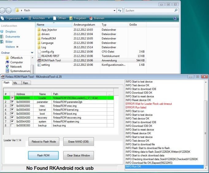

OK, ich habe mich jetzt dran gewöhnt, dass es kein System gibt, wie und wann er im Flash-Modus bootet. (mal nur mit Stromanschluss, mal nur ohne, mal bei schon eingestecktem Kabel, ...) Egal!
Also Akku ist ok und an den PC angeschlossen ist er auch. Dabei ist mir nun aufgefallen, dass der Bildschirm zwar immer schwarz ist, aber sich scheinbar etwas im Hintergrund tut. Also: mal schnell ein HDMI-Kabel zur Hand und ab an den Fernseher...
Siehe da: Es erscheint ein Bild. (siehe Anhang) Scheinbar fährt er nicht richtig hoch.
Das Ergebnis am PC nach dem Flash habe ich ebenfalls angehangen.
Nur um sicher zu gehen, dass ich alles richtig mache: danach bin ich eigentlich fertig - oder!?
Und der Flash ist doch auch für Version 1!?

Egal welche FW ich nehme. Immer das Gleiche: der Bildschirm bleibt schwarz und am Fernseher erscheint ein "eingefrorenes" Bild, welches auf einen unvollständigen Boot hindeutet.
Zuletzt versucht mit original FW über "RKBatchTool - Rockchip1.5"
Hat noch jemand einen Tipp? Sonst heißt es wohl: ab auf den Elektroschrott... :sneaky:
@kfi
bist genau nach Anleitung vorgegangen?
ADB Treiber installiert?
hast doch die Fehlermeldung "no found RKAndroid Rock USB"
Treiber installieren, per ON und Leise in den Flashmodus, dann mit dem PC verbinden
hörst das übliche USB Geräusch, bist im Flashmodus
