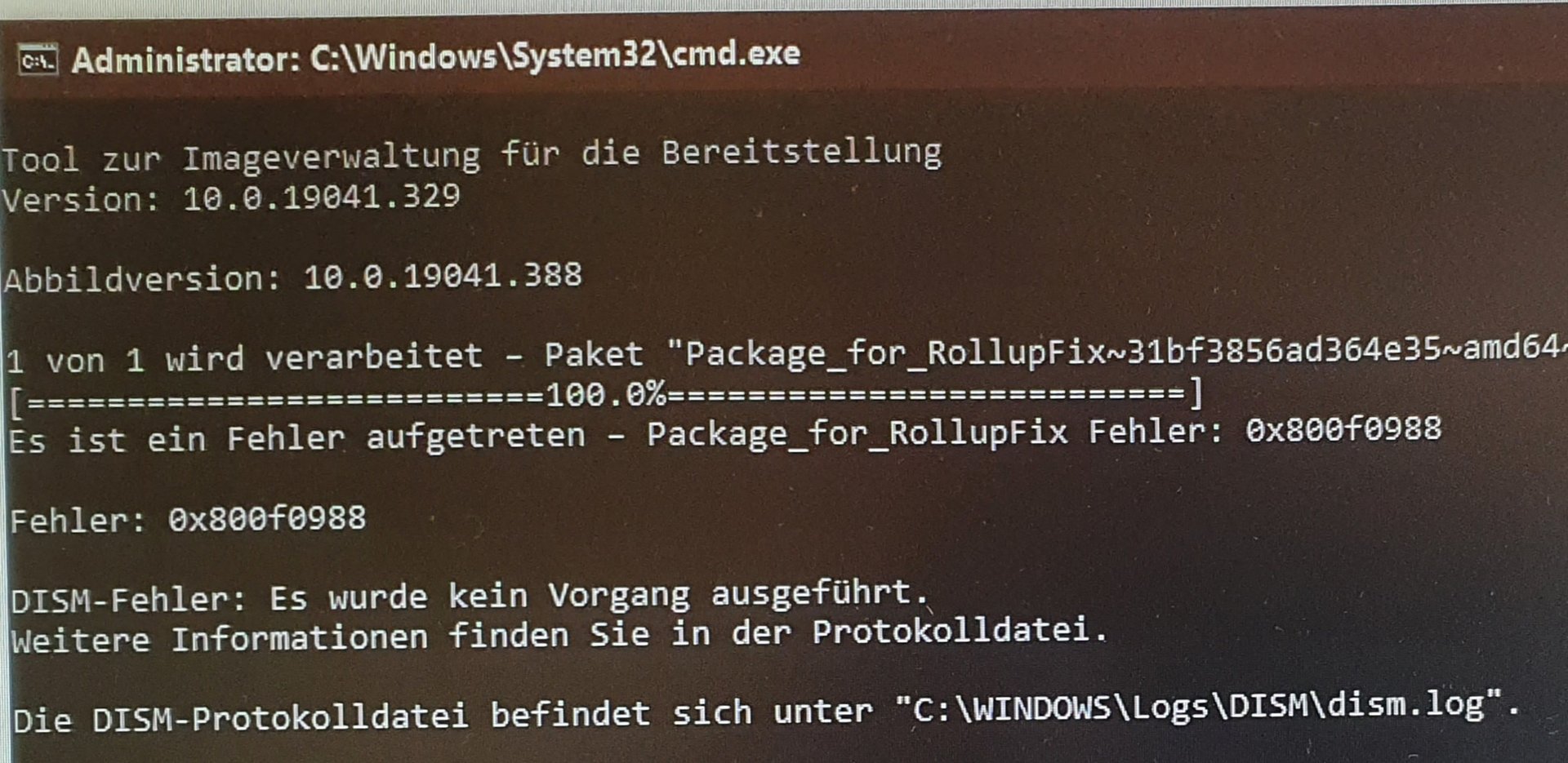

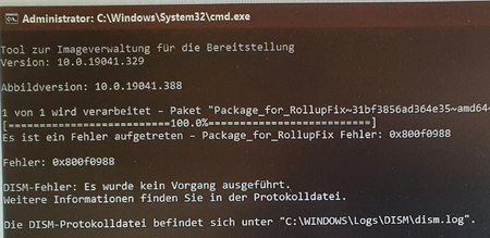

@Jermi
Den habe ich genommen und da zeigt es mir Fehler 0x800f0988.
Hab ich jetzt erst gesehen.
Also hilft doch nur Inplace Upgrade oder?

Da stehen die Infos für versch. Fehler drin
Code:
[904] [0x8007007b] FIOReadFileIntoBuffer:1452): Die Syntax für den Dateinamen, Verzeichnisnamen oder die Datenträgerbezeichnung ist falsch.
Reaktionen: Jermi
