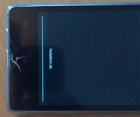

Hi, das Handy muss irgenwo angestoßen sein und hat jetzt leider unten einen Sprung!
Der Bildschirm funktioniert einwandfrei jedoch die Tasten(Home,Menü,Zurück) nicht mehr! die Menü Taste ging erst noch kurz hatte jedoch kurze Zeit später auch keine Funktion mehr!
kann es evtl sein das dort nur ein Kabel locker ist und man die Tastenfunktion zurückbekommt wenn man mit den Sprung leben kann oder muss der Sensor getauscht werden?

da ist meiner Meinung nach nichts zu machen.
es gibt für den Touch nur einen Flachstecker. Dann würde alles nicht mehr gehen.
Also entweder: neues Handy, oder reparieren lassen oder selber tauschen...
gibt hier unter modding glaube ich einen Thread dazu.
das sieht so aus als hätte es da einen komischen zug auf dem usb-port gegegeben.
du kannst die softkeys aktivieren um das handy weiter nutzen zu können. man verliert halt ein bisschen an nutzbarer auflösung: Android Softkeys aktivieren - stevu.de/blog

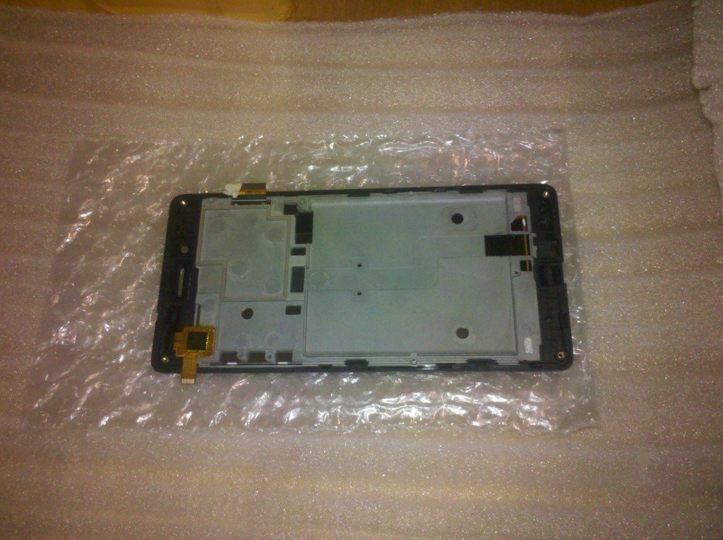

So Leute,

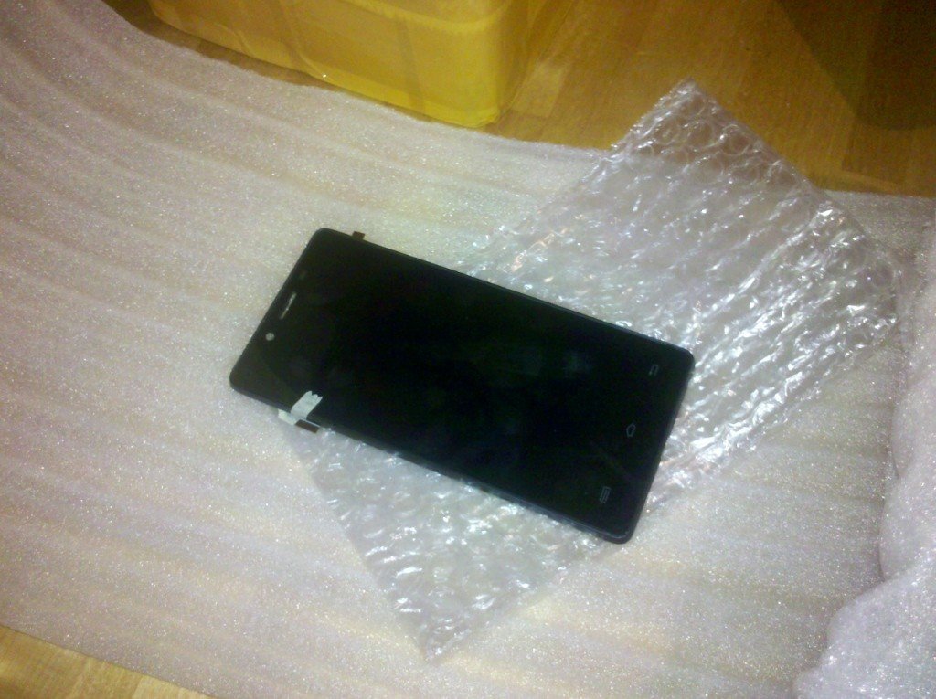

ich habe mich getraut und ein Tauschdisplay aus CN gekauft.
Bei Banggood. Kostenpunkt 47 € inkl. Versand. Kam auch ohne Zoll an. :thumbsup:

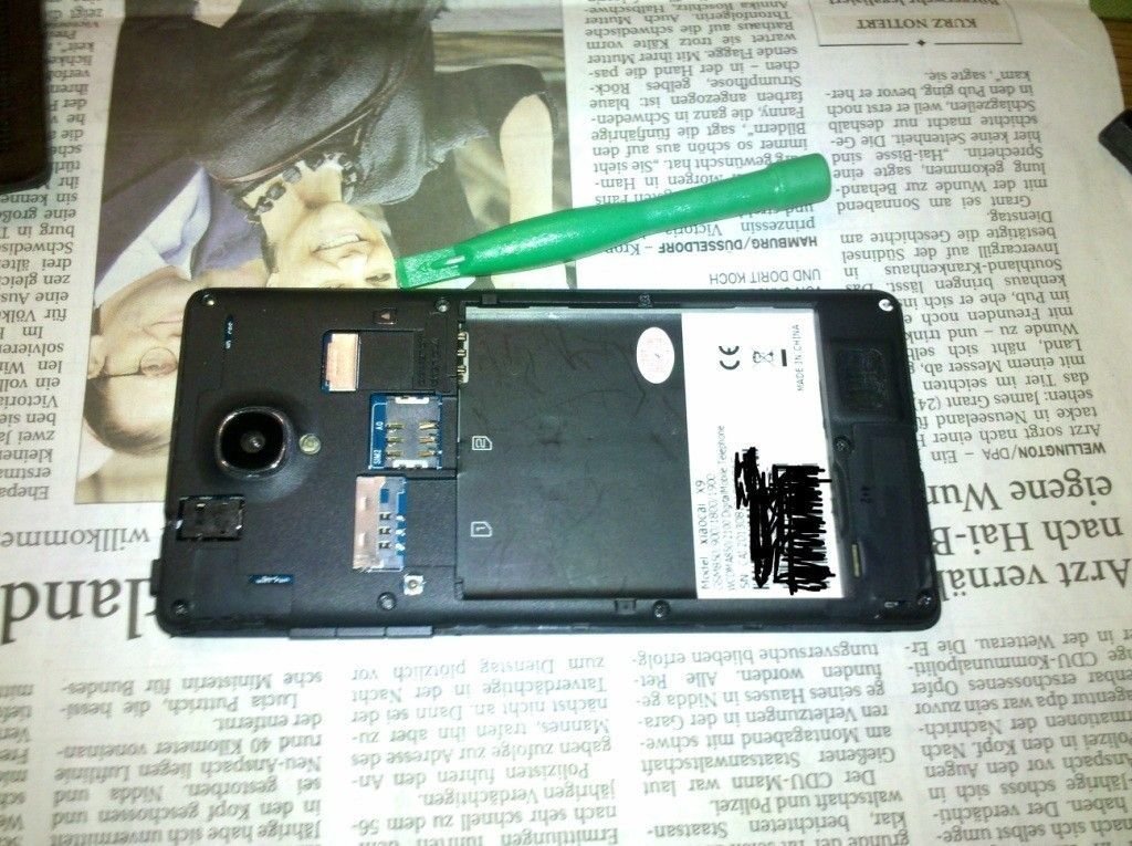

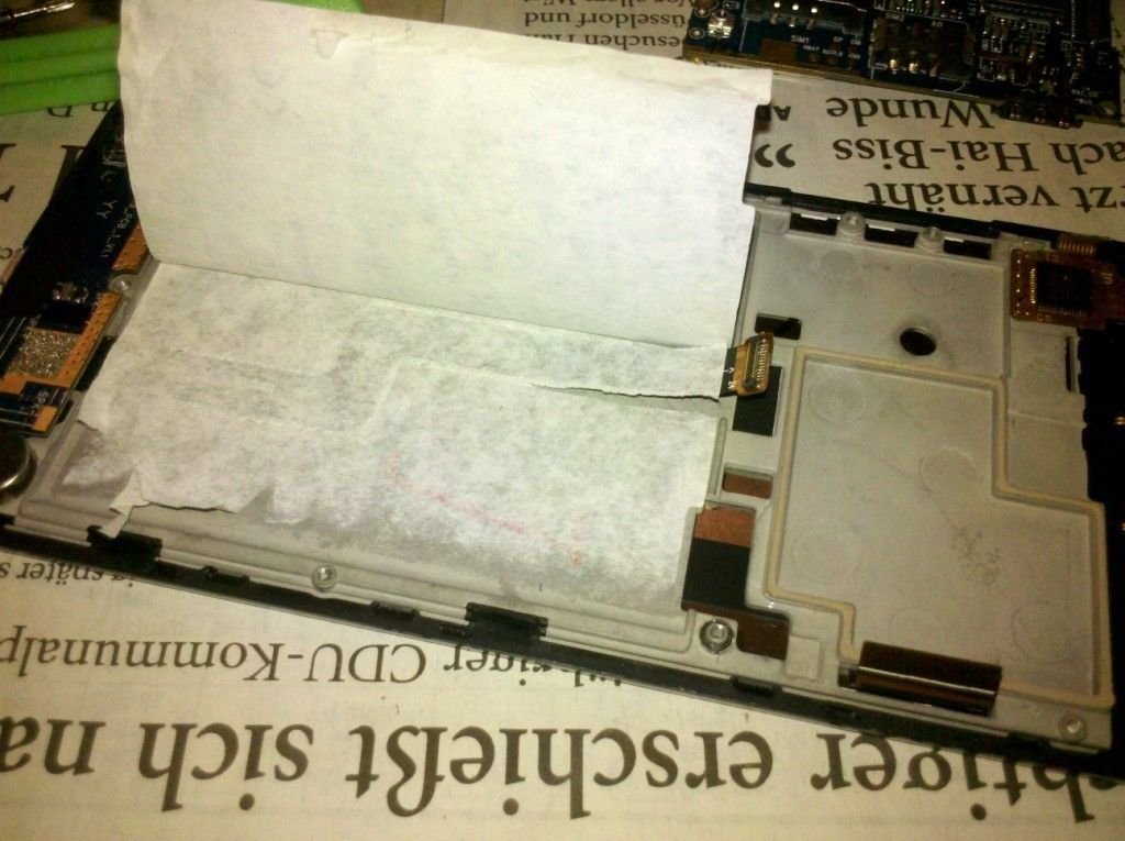

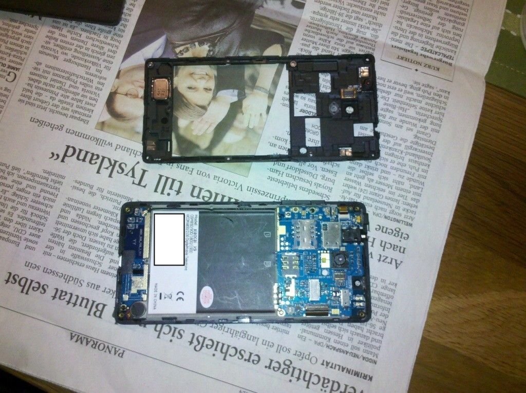

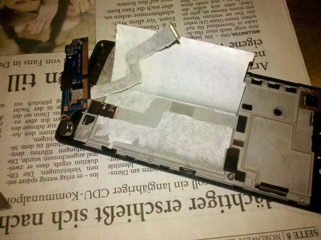

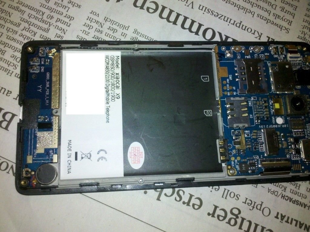

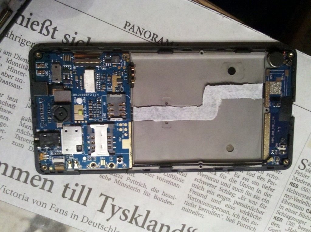

Habe mich dann gestern dran gemacht, das Display zu tauschen. Hatte zum Glück zwei X9 hier liegen, mit der ersten konnte ich dann schon etwas grober sein, damit ich beim zweiten alles richtig mache...
Die verwendeten Materialien sind nicht gerade hochwertig, wundert ja nicht. Was blöd ist, dass man den Aufkleber mit der IMEI zerstören muss, darunter ist ein Flachbandkabel, das man sonst nicht frei bekommt. es ist leider ein Papieraufkleber (!!!) Den Lautsprecher kann man mit Fön und einem kleinen Hebel gut abbekommen. Die Ohrmuschel ist auch leicht zu entfernen.

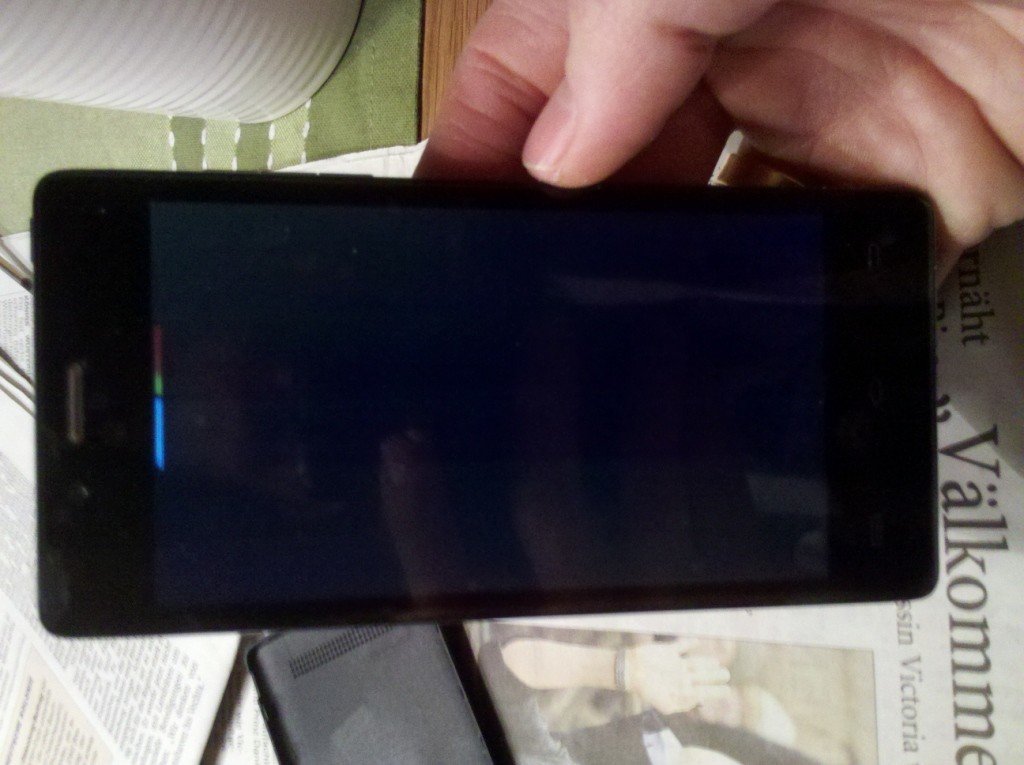

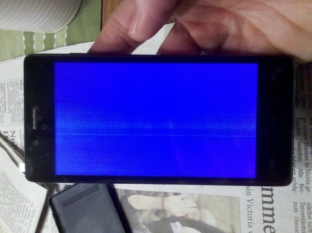

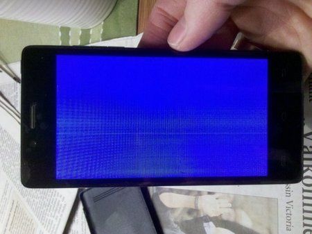

Leider hat es nicht geklappt. Das Display funktioniert nicht. :sad: Irgendwas stimmt nicht. Auf beiden Handies... habt ihr eine Idee woran das liegt? Vielleicht ein banaler Fehler? Der Touch funktioniert...
mein altes display funktioniert mit auf beiden X9, habe die Platinen durchgetauscht. aber leider der Touch ja nicht mehr.. Mal sehen wie ich das reklamiert bekomme bei Banggood.
Also kann ich erstmal Banggood nicht empfehlen. Schrott für 47 € ist immernoch Schrott für 47 €..
hier ein paar Bilder! Ich bleibe dran und poste weiter..

und das ergebnis...

das liegt an verschiedenen Versionen vom X9, ich hatte auch zwei Stück hier, das eine mit defekten Display(riss), und bei den anderen ging kein costum rom drauf!
das defekte display lief auf beiden Geräten, das ganze Display Produzierte bei dem "guten software" Handy das gleiche bild, wie das erste aus deinen letzten Post! Schwarz mit oben gequetschten Bild
meinst du die Version V1+V2 wie das hier im Forum genannt wurde beim X9 oder meinst du X9/X9s?
