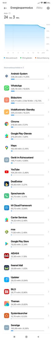

24 Stunden Nutzung und noch 85% es bleibt ewig lange auf 100% dann geht es eigentlich normal runter bis auf ca 25% dann von 25 auf 0 in 2-3 Minuten schon sehr seltsam

Das wollte ich damit eigentlich sagen
Es ist sehr stabil Oberhalb aber dann in wenigen Minuten
Fällt es sehr schnell gerade unterhalb der 25 % marke
@Dominik1928
Android System sollte nie als erstes stehen.
Installiere das Full Update über den Updater nochmal.
Device Health Services auch mal zurück setzen
Reaktionen: Borsti1966, HerrDoctorPhone und Dominik1928

@anettchen du siehst schon bei meinem Screenshot die einzelnen Apps wie viel mah die verbraucht haben also
