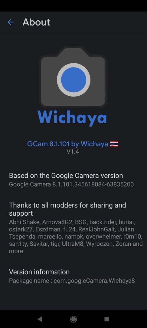

Ich verwende auf meinem 11t folgende GCam inklusive Config. Keine Abstürze und alle 3 Linsen funktionieren.
