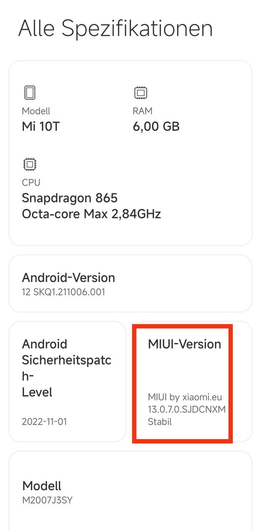

@Remek30
Mach doch Mal einen Screenshot von der installierten Miui Version.
Es ist wichtig welche Rom derzeit installiert ist

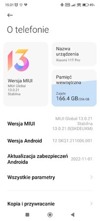

@medion1113 hier ist mein Screenshot,bitte

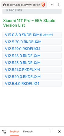

Für das 11 T Pro gibt es noch keine freigegebene Rom mit MIUI 14.
Da musst du noch etwas Warten.

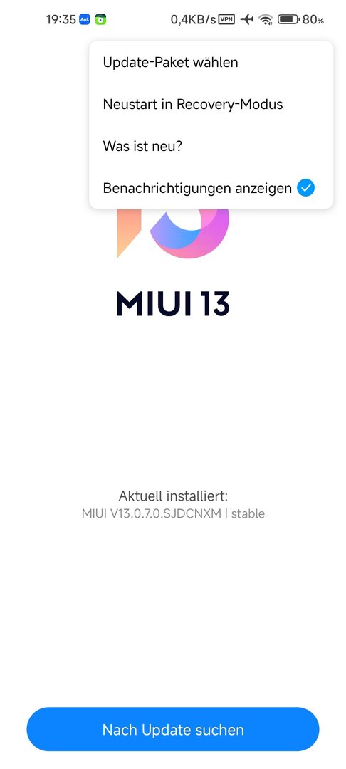

@hasan9540

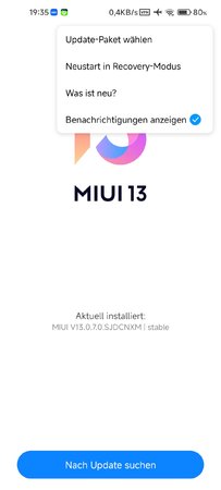

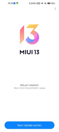

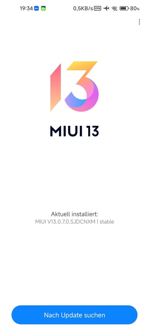

Es geht auch ohne PC.
Rom herrunterladen.
Im Updater mehrmals auf die 13 Tippen, dadurch werden erweiterte Update Optionen freigeschaltet.
Nun Rechts oben auf die 3 kleinen Punkte tippen und auf Update Paket auswählen klicken.
Danach kannst du die Rom im Downloadordner auswählen und installieren.
Bei der Fehlermeldung " falscher Pfad" die Rom ins Hauptverzeichnis verschieben.

Genau umgekehrt ist richtig , der TE hat schon die aktuellste Rom installiert.
Es gibt Updates die einen gewissen Softwarestand voraussetzen, welchen genau ist aber nicht bekannt.
Beispiel:
Du bekommst dein Smartphone mit V12.5.11.0.RKDEUXM ausgeliefert und ignorierst mehreren Updates.
Dir wird nun die V13.0.8.0.SKDEUXM angeboten und du möchtest diese jetzt installieren.
Die Rom lässt sich aber nicht installiert da Xiaomi intern vorgibt ( was den Nutzern nicht bekannt ist) mindestens die V12.5.19.0.RKDEUXM installiert sein muss.
Dir bleibt dann nicht anderes übrig und musst alle Updates V12.5.13.0.RKDEUXM, V12.5.16.0.RKDEUXM etc manuell nacheinander installieren.
Dafür brauchst du aber keinen PC und da kannst die Updates wie im Beitrag 11
Variante 2 mit PC wäre den Bootloader zu entsperren ( 7 Tage Wartezeit) und das letzte Update per Fastboot Rom einzuspielen.
Das macht aber wenig Sinn das schon beim Bootloader entsperren alle Daten gelöscht werden.

Deine Liste ist aber ziemlich alt. Ich bin auf 13.0.20 und für irgendein Grund sind viele auf 13.0.21 (mir wird diese version im updater nicht angeboten). Aber 13.0.8 ist viel zu alt

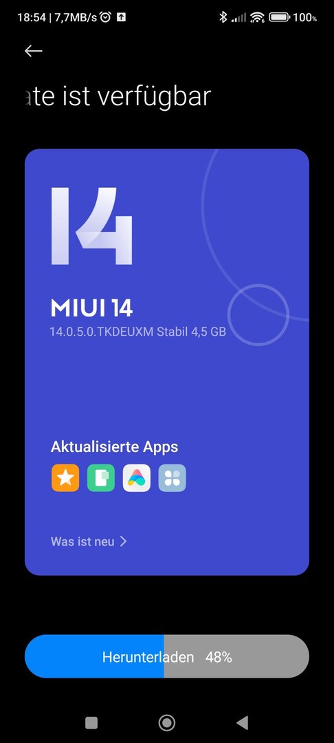

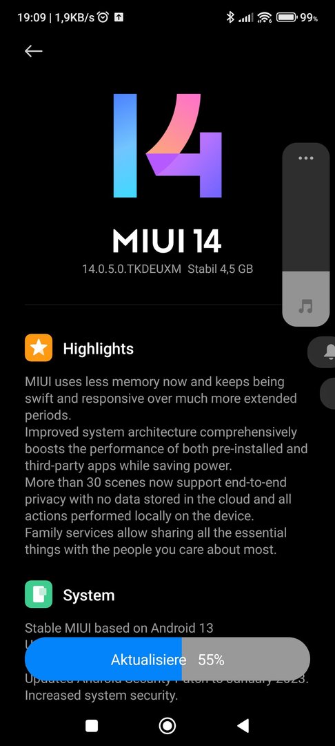

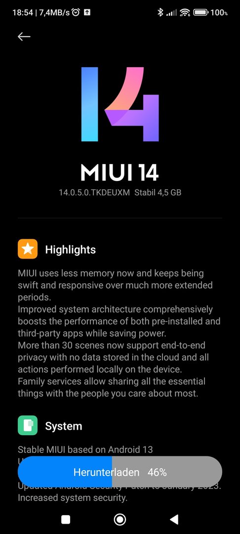

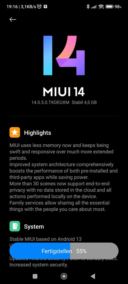

mit Region auf Indien konnte ich das letzte Woche auch ganz normal OTA installieren.
Screenshot_2023-03-03-18-54-31-828_com.android.updater.jpgScreenshot_2023-03-03-18-54-48-340_com.android.updater.jpgScreenshot_2023-03-03-19-09-23-375_com.android.updater.jpgScreenshot_2023-03-03-19-16-22-976_com.android.updater.jpg
