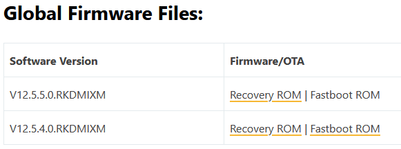

alles gut :) Hast du zufällig einen vertrauenswürdigen Link zu der Global Rom für das 11T Pro 5G?
@haudegen006 vielen Dank :)
Kann ich eigentlich diese auch verwenden?
bzw gleich die V12.5.5.0?
Ja
