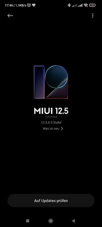

Bei meinem 11T lässt sich seit dem letzten Update keine neue Suche nach Updates mehr ausführen. Es sieht so aus, als hängt es in einer Schleife fest. Ich habe schon zig Mal neu gestartet.
@HansaRo mal auf updater drücken und cache leeren gegangen ?
Falls Du damit meinst, auf die 12, wie im Bild oben, zu drücken: ja, habe ich, es gibt kein Menü.
Ich habe durch mehrmaliges Drücken hintereinander, lediglich die Meldung bekommen: "Zusätzliche Update-Funktionen sind an"
Allerdings kein Drei-Punkt-Menü zu sehen, bzw. keine Verhaltensänderung...

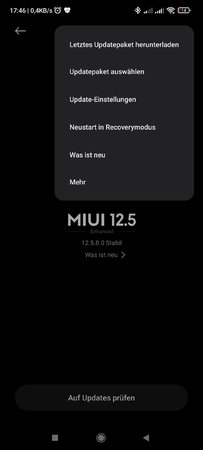

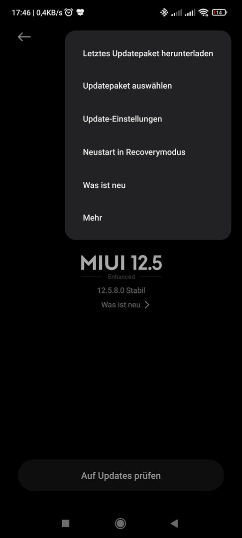

Mehrfach auf die 12 tippen um diesen Modus zu aktivieren
Danke schon mal für eure aktive Hilfe 👍
Also, ich habe festgestellt, dass, wenn der Updater neu gestartet wird, ich kurz das 3-Punkt-Menü sehe. Manchmal, wenn ich ganz schnell bin, schaffe ich es ins Menü!
Danach Rom auswählen geht, aber es bleibt danach bei „Aktualisierung überprüfen… 0%“.
Mehr macht es nicht 😪 Warte gerade seit 10 min.
