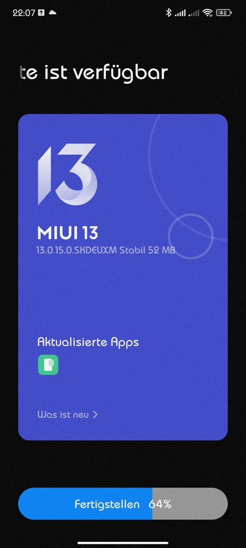

Ich hab mich vor 1 Woche angemeldet als Beta Tester, ich hab keine Info erhalten aber ich könnte die 15 heute Installieren und es steht bei mir als Stable Version
Habe das 15er eben als OTA bekommen und installiert.
@Aegis dito . Auch gerade bekommen.

Das war noch Beta und ging nicht. Aber egal. Kam gerade per OTA rein. Installiert gerade.
Da hast du was falsch verstanden. Das Paket lässt sich aus dem Link jetzt einspielen, der Server sagt ihm bei Abfrage, wenn es Beta ist, was jetzt nicht mehr passiert. Der Link klappt, habe es gerade installiert.
Auch ok. Aber es kam wie gesagt OTA.
