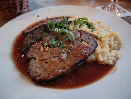

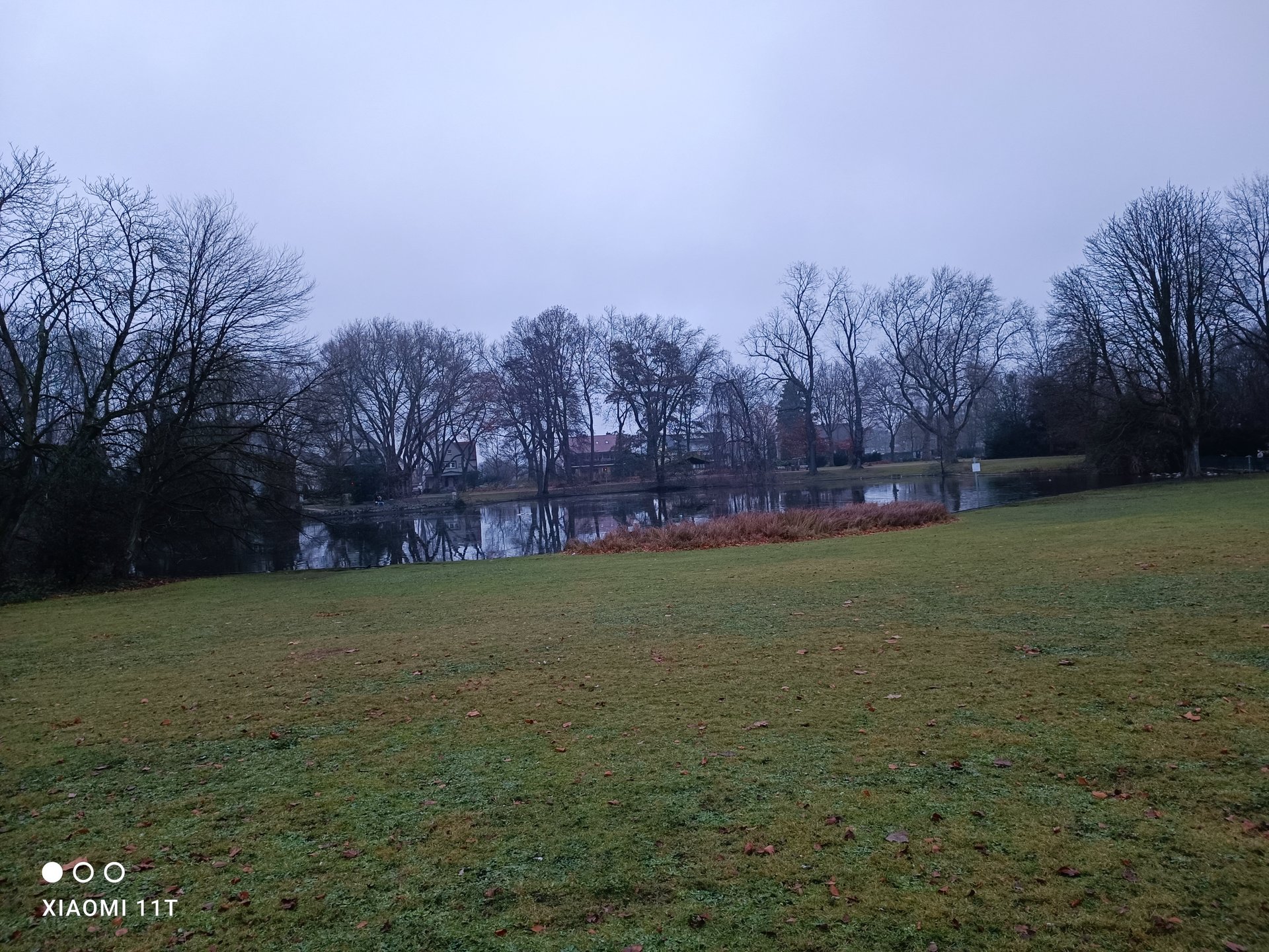

Ein paar Schnappschüsse, tagsüber und im Low Light Modus (11T, Stock).
IMG_20211123_150811.jpgIMG_20211123_152058.jpgIMG_20211123_150708.jpgIMG_20211123_162648.jpg
Reaktionen: symphatico65, Klotscheck, Hopoint und 3 andere

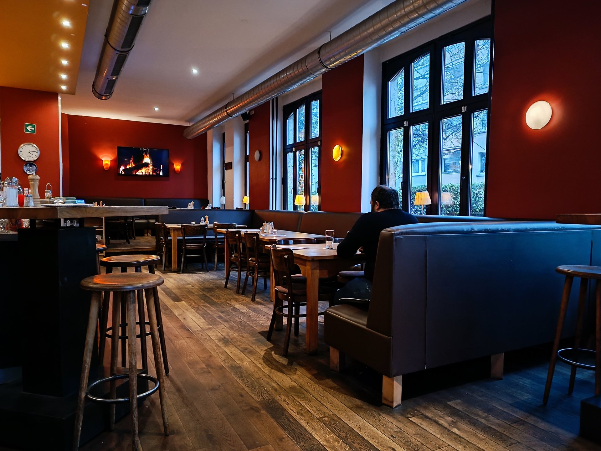

Innenraum wenig beleuchtetes Restaurant ohne und mit Nachtmodus:
Reaktionen: Hopoint, PC-Didi, berniebaerchen und 3 andere

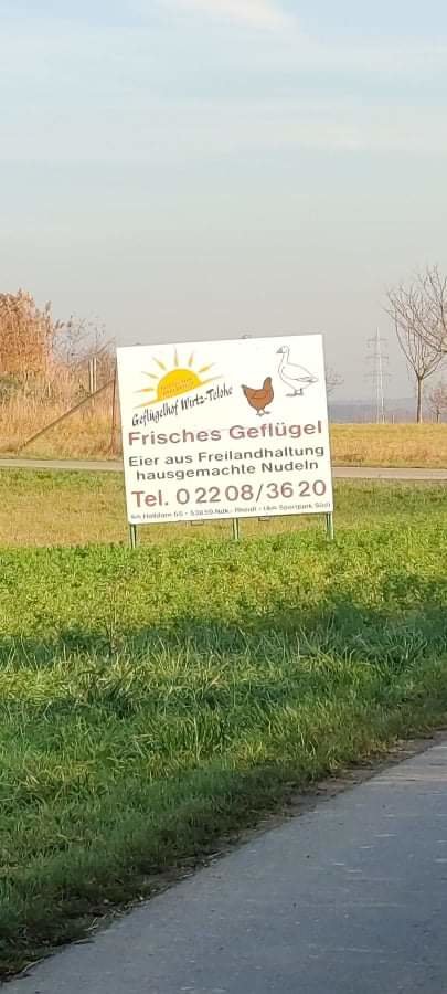

Hallo zusammen.
Ich habe ein grosses Problem mit der Kamera meines kürzlich erhaltenen 11T
Die Bilder sind grottig und 108 MP findet gar nicht statt .
Wenn ich Bilder mache,diese dann etwas,Betonung etwas,ranzoome ,sind sie völlig Matschig.
Wenn ich 108 MP nehme und z.B.ein Schild aus sagen wir mal 50 Meter anschließend ranzoome,dann erkannt man gar nichts .
Ich habe als direkten Vergleich mein Redmi Note 10 pro ,da ist alles im Vergleich 1a.
Ich habe schon alles versucht,Werkstest etc.,es ändert nix .
Was mir aufgefallen ist,ich hatte nach dem Einrichten ein Update auf 12.5.6( ohne das ich weiss,ob das Problem auch vorher war),da habe ich mich gewundert ,das der Ablauf dieses Updates nicht so war wie gewohnt.
Normalerweise lädt man es runter,es installiert sich und das Gerät startet neu.
Und eben dieser Neuestart und dieses Installieren fand nicht ersichtlich statt,aber das Gerät zeigt 12.5.6.an.
Kann es sein,das es unvollständig ist?
Ich kann mir diese Kameraprobleme nicht erklären .
Die Bilder unten sind von gestern.
Das erste Bild ist mit meinem Redmi gemacht,danach der Ausschnitt vom Plakat,alles lesbar.
Darunter das selbe mit dem 11 T.
Ich weiss iwi nicht weiter

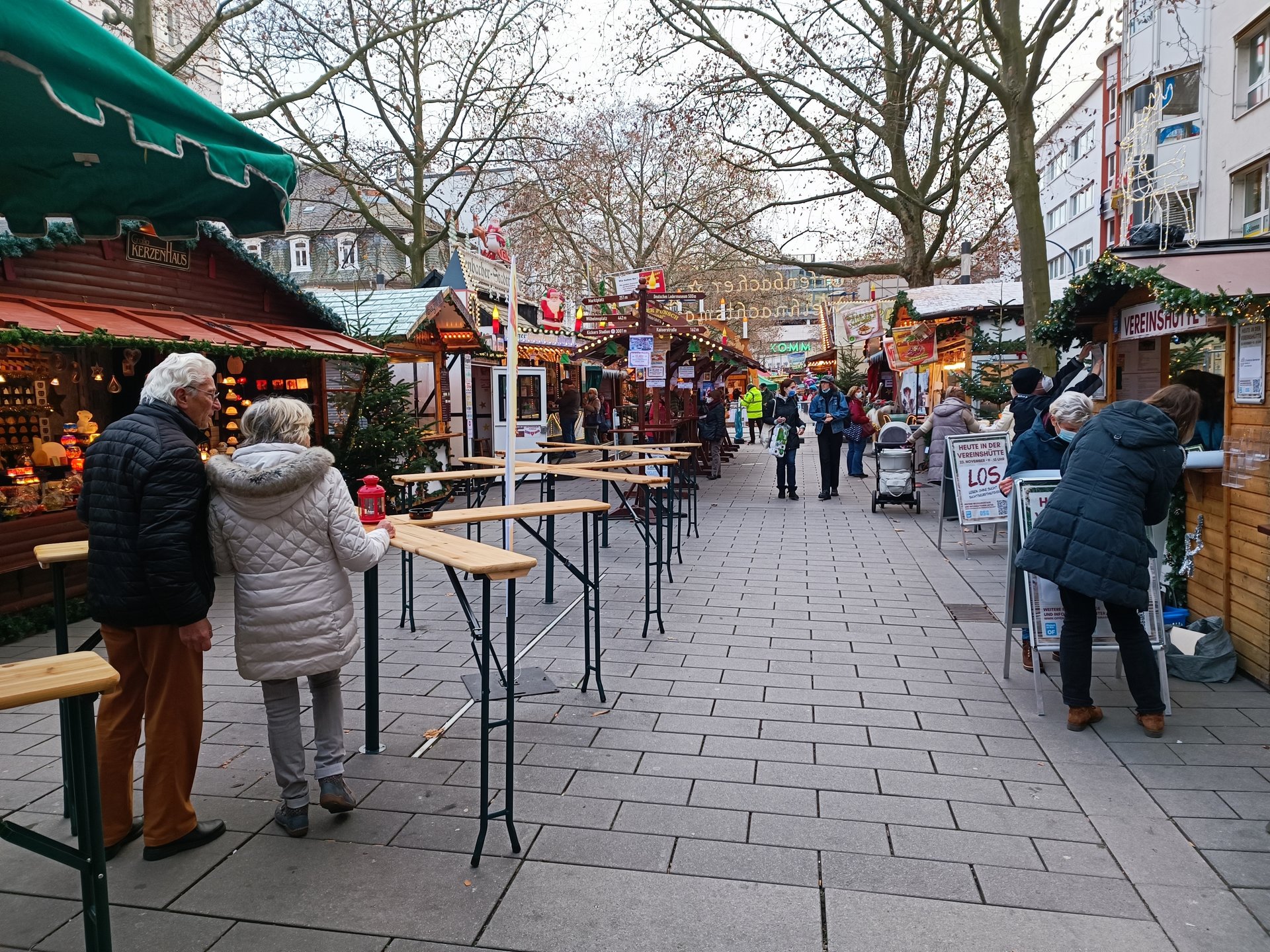

Da scheint aber nicht bei allen Geräten der Fall zu sein. Bei chinahandys.net trat das auch nicht auf und auch bei @sound67
Post #6 vom Weihnachtsmarkt ist davon nichts zu sehen. Dort funktioniert es wohl einwandfrei.

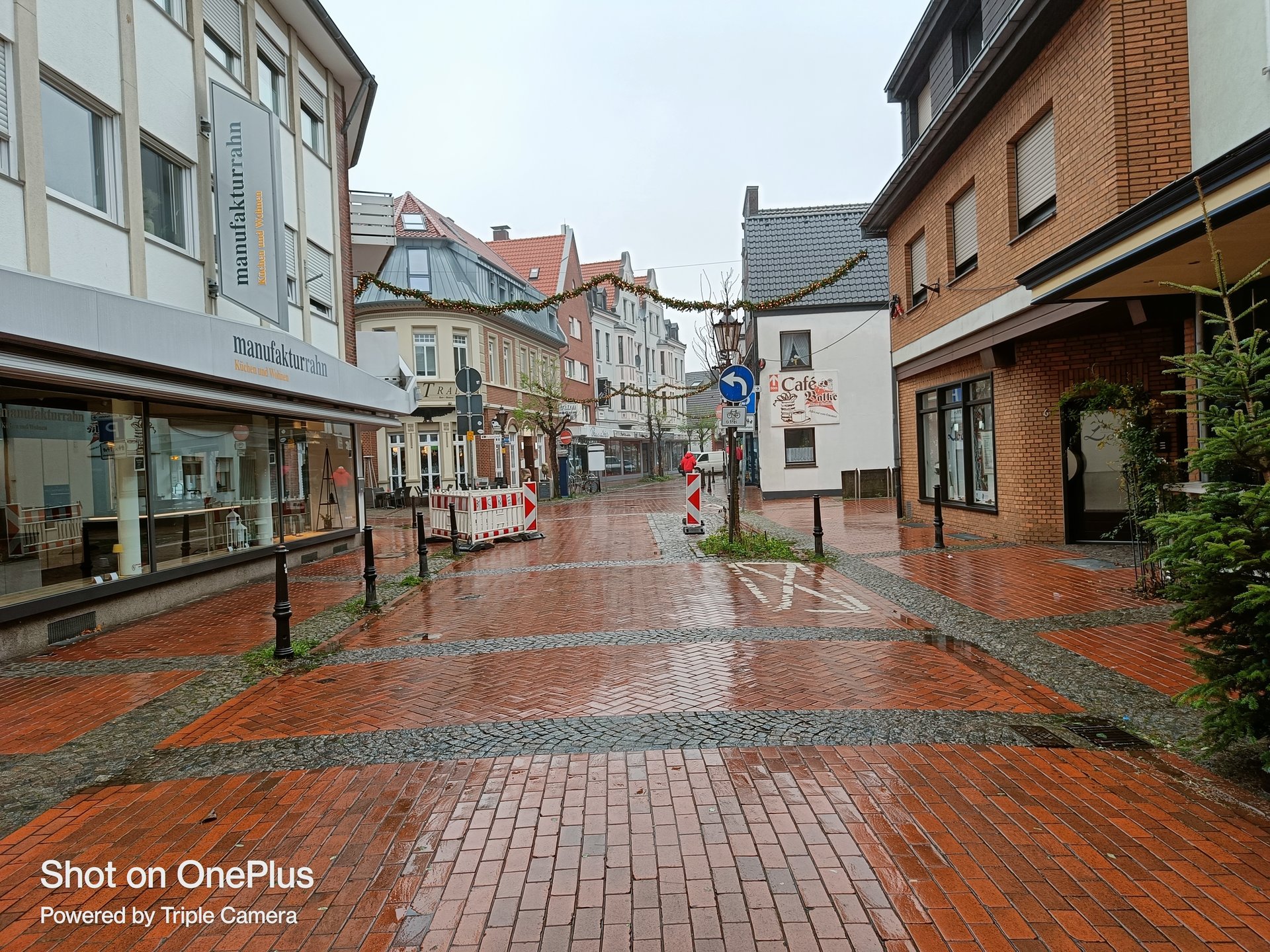

Autofokus
Mit dem Finger fokussiert :
Zum Vergleich mal das OnePlus Nord 2 der direkte Konkurrent mit dem gleich Mediatek Dimensity 1200 - Dies ist immer sofort scharf
(völlig andere Farbgestaltung)
Reaktionen: symphatico65 und Rennschwabe
Sei mir nicht böse, aber ich erkenne keinen Unterschied zwischen Auto fokus und Touch Fokus.
Reaktionen: Klotscheck
Mal draufklicken und auf das (+) Symbol und die Brille aufsetzen :)
Reaktionen: PC-Didi
Doch man erkennt einen großen Unterschied! Schau dir nur alleine mal hinten das Cafe Schild an. Vielleicht fällt das auf dem Smartphone Display nicht so auf, aber am PC ist es ein großer Unterschied.
Reaktionen: 525024 und PC-Didi
