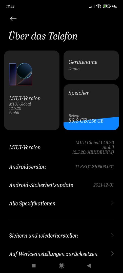

Hallo Marcel. Das Smartphone funkioniert noch. Ich würde aber gerne MIUI 14 auf dem Smartphone haben und die neuere Android Version. Screenshot_2023-06-24-18-39-01-786_com.android.settings.jpg
Wie gesagt habe ich es auch schon mehrmals probiert, die 12.5.21 Version draufzubekommen. Vergebens.

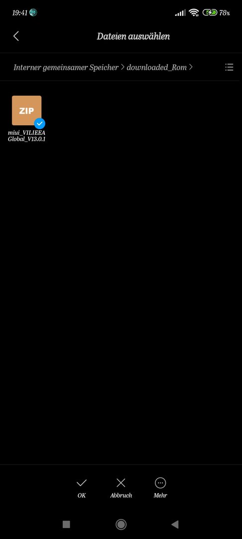

Du solltest mal mit der Recovery Version versuchen
V 13.0.10.0
Dann
14.0.3.0
Hallo Rene. Werde ich gleich ausprobieren und bescheid geben

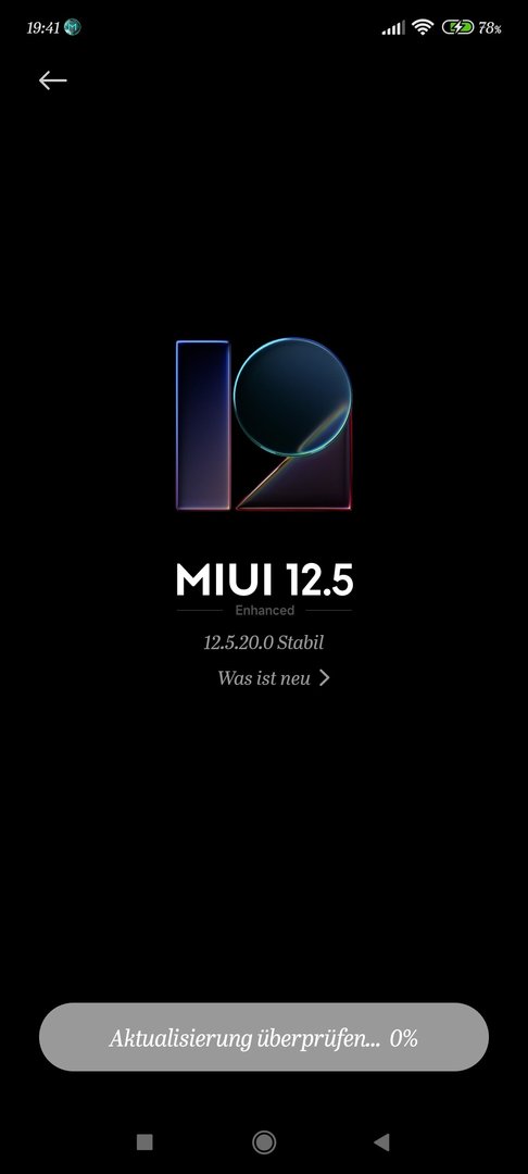

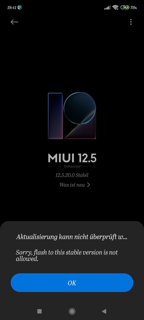

Gerade eben ausprobiert:
Reaktionen: rene3006
Hallo Siegie. Ich habe diesen Threads auch gelesen und auch ausprobiert. Wie alle meine anderen Versuche blieb aber auch dieser ohne Erfolg. Kann es sein dass ich keine Updates manuell installieren kann weil das Smartphone "gesperrt" ist?

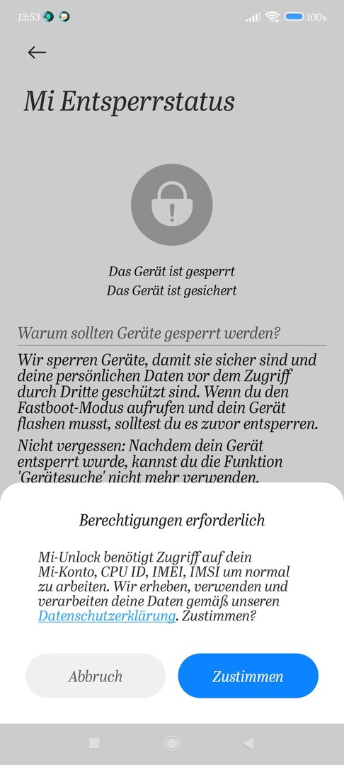

Hallo Siegie. das meinte ich mit dem gesperrten Smartphone.
Das ist der Bootloader der ist bei Xiaomi immer gesperrt damit man keine Custom Roms installieren kann eine Original von Xiaomi sollte eigentlich möglich sein . Warum es bei dir nicht geht verstehe ich nicht ganz . Man kann den Bootloader entsperren dazu müsstest du ein Xiaomi Konto erstellen . Hier ist eine Anleitung Anleitung: Bootloader bei Xiaomi Handys entsperren . Dann kannst du über eine Fastboot Rom von Xiaomi installieren .
