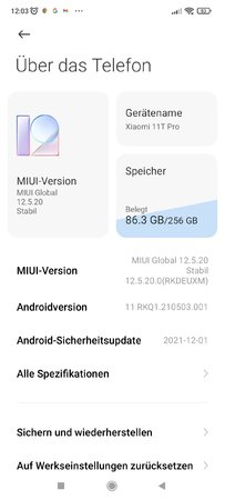

Viele reden über MIUI 14 , nun meine 11T pro steht weiter bei MIUI 12 und Android 11.
Ist das normal? Hat das noch jemand?

@Maschmello auf welchen Softwarestand bist du jetzt?

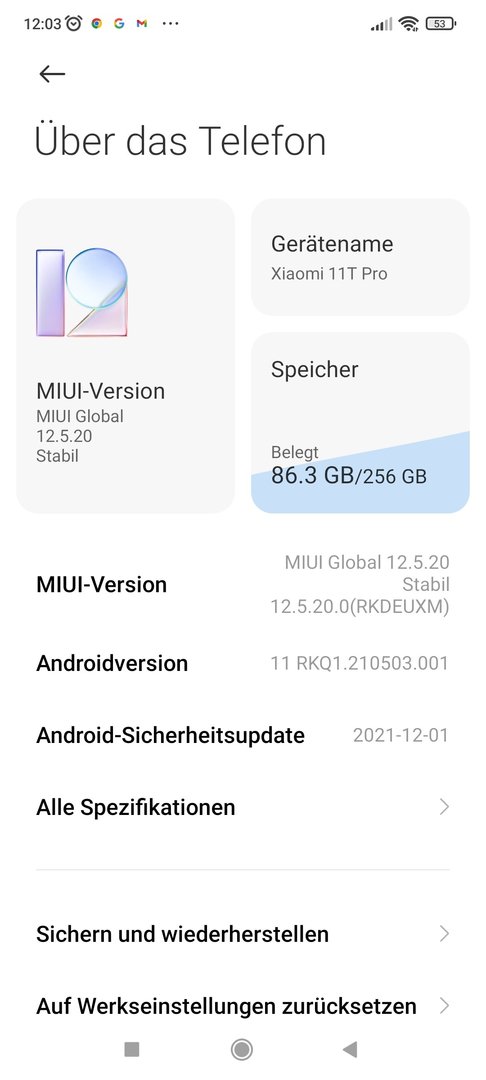

Wie oben auf dem Foto. MIUI 12.5.20.0 RKDEUXM und Android 11.
Habe jetzt alles mögliche von oben genannter Seite aber Version 12.5.21 steht auf der Liste nicht. Die höchere für EEA nimmt mein Handy nicht an.🤷‍♀️.
