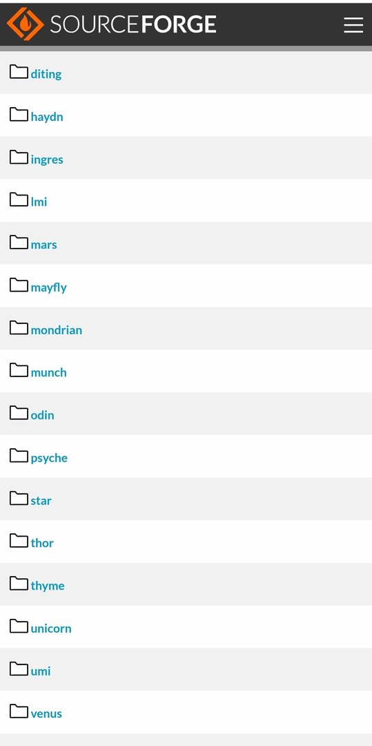

@TheMissingLink
Dann sollte in der Beschreibung das 12 T ,12s, 12s Ultra und 12T Pro entfernt werden.
Anz schrieb:
Da hier gerade die 12er Reihe einige Probleme beim flashen der neuen TWRP Version hatte, hier eine kleine Anleitung dazu.
12er Reihe beinhaltet meiner Meinung nach alle Modelle inklusive s bzw T Modelle.
TheMissingLink schrieb:
dass jemand fälschlich davon aus geht, das TWRP der Serie 12 sei das selbe wie das TWRP für das 12S
Bei der Auswahl des Twrp's ist die Modellbezeichnung 12s , 12 etc unwichtig.
Das passende Twrp wird nur nach dem Xiaomi Codenamen ( diting , zeus etc ) gefunden.
