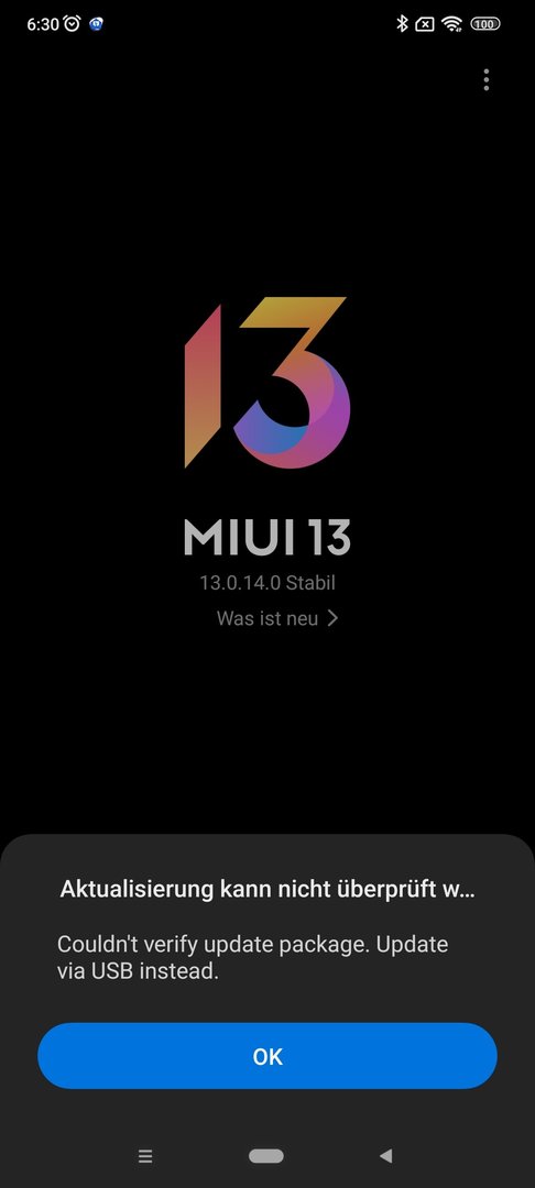

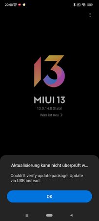

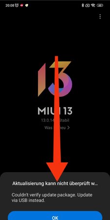

Bei mir lässt sich das Update nicht installieren... Kann jemand helfen???

@Sin89 hast du dir die Update Datei runtergeladen und manuell installiert?
Dann versuch es mal mit dem Mi Dateimanager.
Geht ja nicht zu installieren... Da kommt diese Nachricht

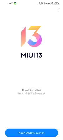

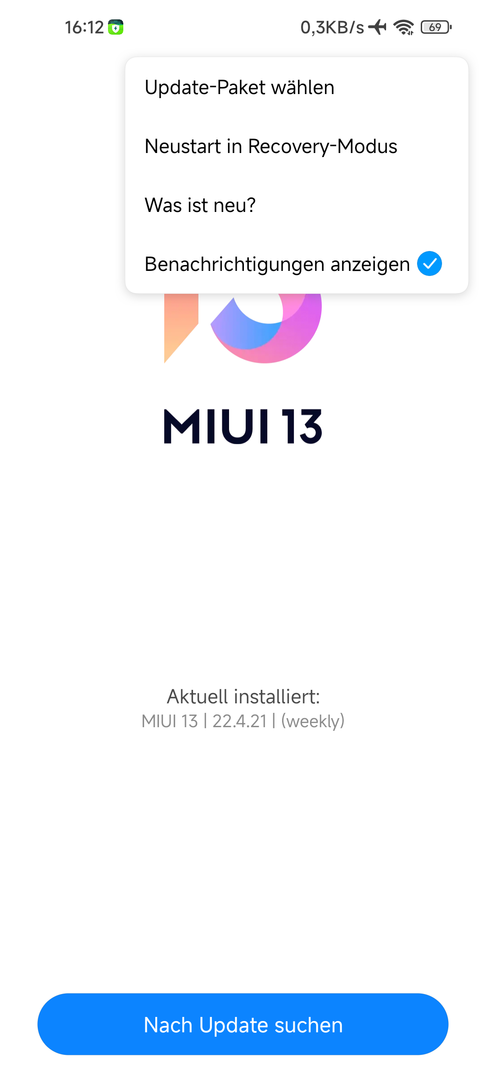

@Sin89
Schau mal was in der Updater dir meldet.
Rom mit dem PC / Laptop herrunterladen und auf das Smartphone kopieren.
Dann mehrmals auf die 13 im Updater tippen.
Dadurch werden zusätzliche Update-Optionen freigeschaltet.
Nun unter Update-Paket auswählen die zuvor heruntergeladen Rom installieren.
