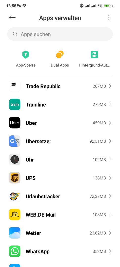

Ich habe die App gar nicht diesen Updater

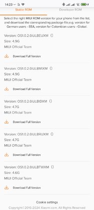

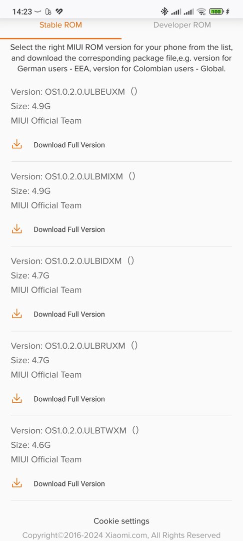

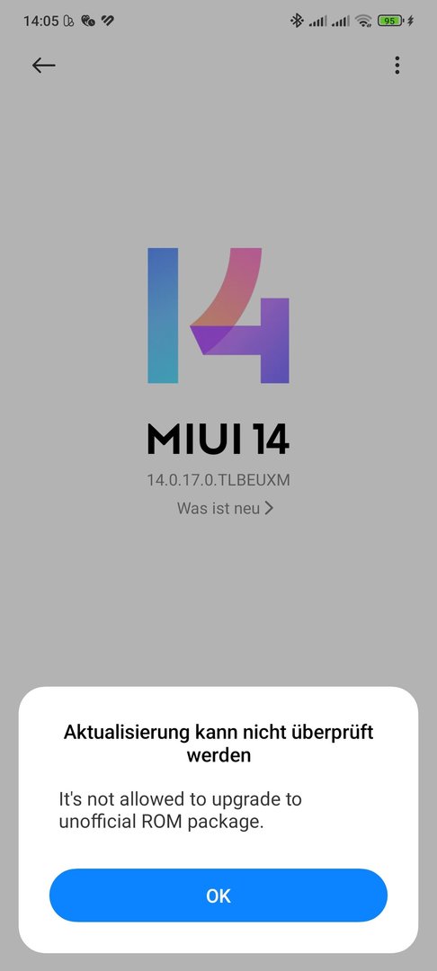

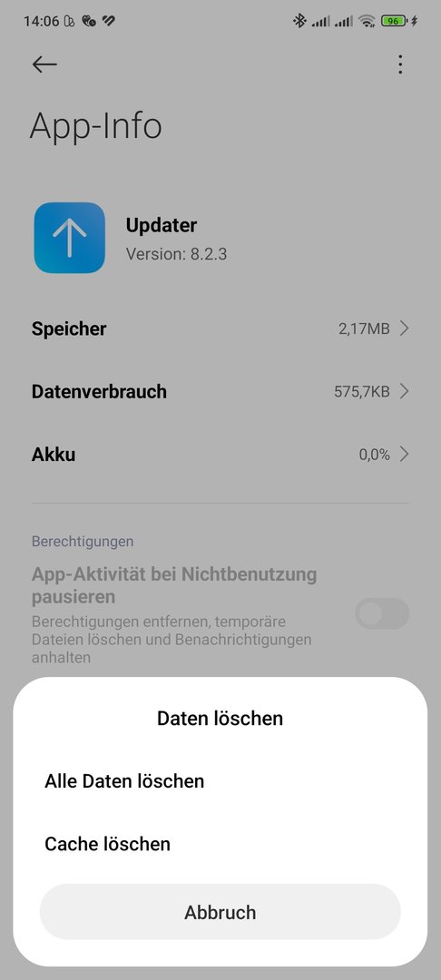

Oki komisch vielleicht andere Übersetzung bekommen. Schaut doch einfach in der Liste nach den blauen Icon mit dem Pfeil nach oben.
Habs gefunden Cash geleert aber trotzdem die Meldung
Ja schon

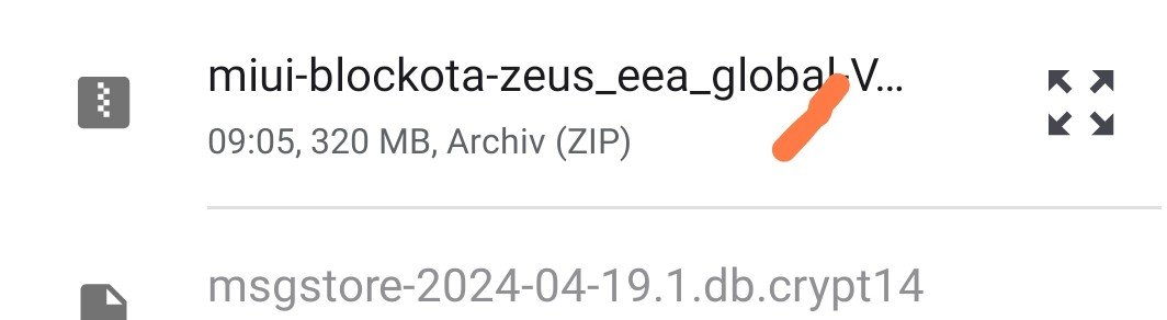

Und welche Datei ist hier die richtige?
mit dem Update mache ich ja alles richtig auf System gehen Update datenpaket auswählen drücken und dann kommt bei mir die Fehlermeldung

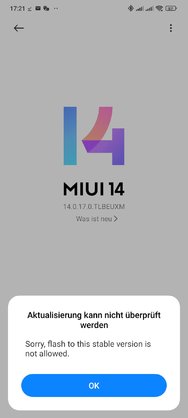

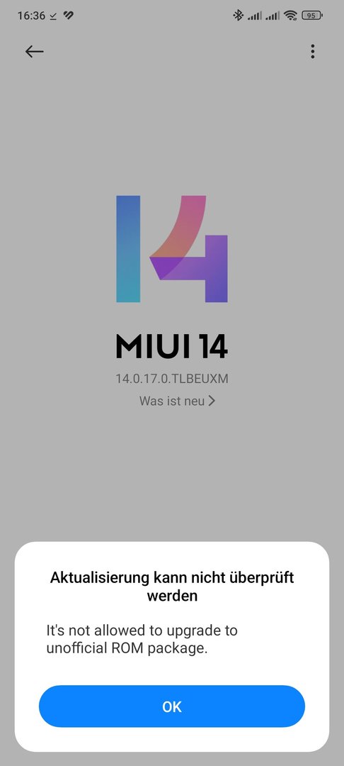

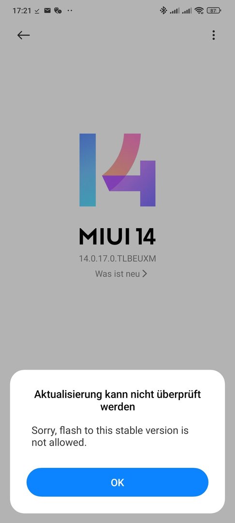

Habe beide großen Dateien runtergeladen und probiert zu installieren leider ohne Erfolg 😔
@Stoik ich habe mein Telefon komplett zurück gesetzt und habe alle möglichen zip... versucht zu installieren, aber ohne Erfolg.
Da bin ich bei euch beiden auch überfragt, da am besten doch über PC Firmware flashen.
Was mir aber noch einfällt, habt ihr auch mal probiert die gleiche Version noch einmal zu installieren bzw. zu flashen? Könnte mir noch vorstellen das ihr ggf. Eine zurückgezogene Firmware bekommen habt und es dadurch irgendwie zu dem Problem kommt.
@Stoik ... danke trotzdem, ich warte noch eine Weile.

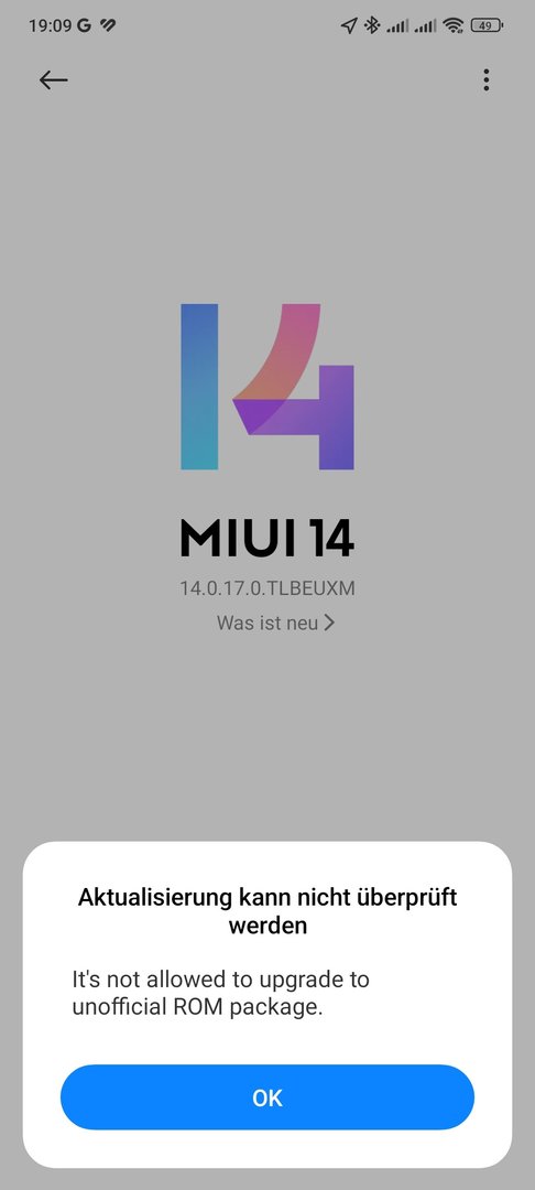

@Rucksackheiko Ich denke da wird man ewig warten. Hab die "ITS Not allowed to Upgrade to unoffical" Meldung auch mal auf einen Redmi 9 gehabt, lag damals daran das ich ein OTA Update übersprungen habe.
Das Problem haben ja andere auch, daher wohl einfach über PC/Fastboot flashen.
Habe die gleiche Version jetzt noch mal geladen und installiert leider auch ohne Erfolg kommt die gleiche Fehlermeldung.

Dann bleibt wohl nur noch der Weg über PC/Fastboot.
Moin, ich hab zufällig hier mitgelesen auf der Suche nach einer Lösung. Ich hab mir gebraucht ein Xiaomi 12 Pro gekauft, was ja schon HxperOS bekommen soll. Es hatte MIUI 13 drauf, auch nach Regionänderung kam kein Update auf 14 oder HxperOS. Dann hätte ich es selbst probiert mit manuell runtergeladenen ROMs, auch kein Erfolg.
Nach Kontakt mit dem Xiaomi Support ergibt alles einen Sinn. Es gab Fehler beim ausrollen von einem HxperOS Update, was fälschlicherweise auch für MIUI verfügbar war und deshalb sind im Moment alle Updates gestoppt, MIUI sowie HxperOS. Weil beim manuellen installieren auch immer der Server zur Verifizierung kontaktiert wird, funktioniert auch das nicht.
Es heißt also erstmal einfach abwarten :)
