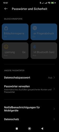

Hinterher versuchte ich zusätzlich zur Gesichtserkennung den Fingerabdruck zu registrieren und da passiert nichts.
Wenn ich über Passwörter und Sicherheit gehe habe ich ja diese 4 Kacheln (Bildschirmsperre/entsperren per Fingerabdruck ......usw)
Diese Kacheln sind blass dargestellt als müsste man sie aktivieren, ich finde dazu aber nichts....
Ich kann drücken wie ich will diese Felder reagieren nicht...Wisst ihr irgendwas?

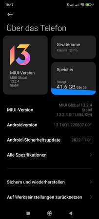

MIUI 13.2.4
Android 13

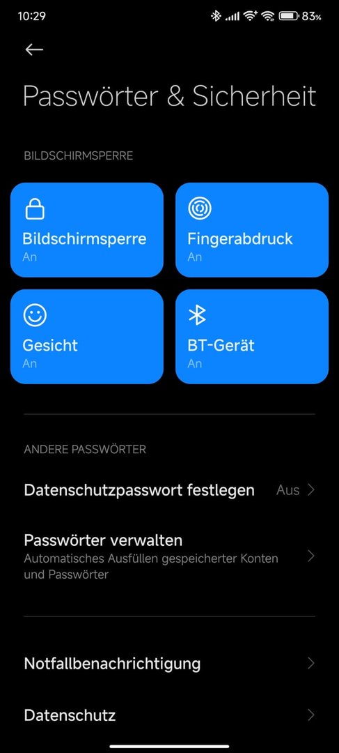

Je Nachdem was ich bei der neu Einrichtung auswähle funktioniert das auch. Momentan entsperren ich über Fingerabdruck (obwohl der auf dem Bild auf "aus" steht.

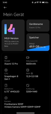

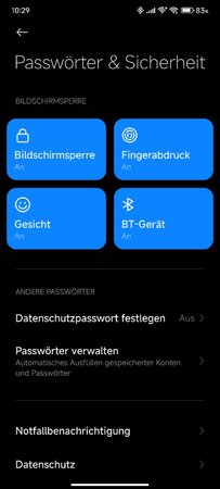

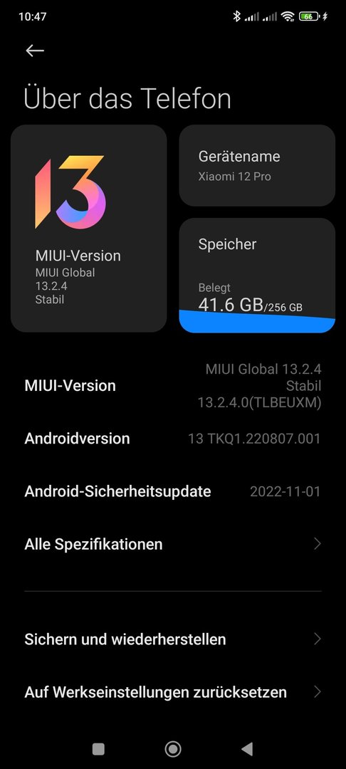

Zeig mal bitte einen Screenshot von dem Punkt Mein Gerät, diesen hier...
Screenshot_2022-12-30-10-57-47-648_com.android.settings.jpgScreenshot_2022-12-30-10-57-47-648_com.android.settings.jpg

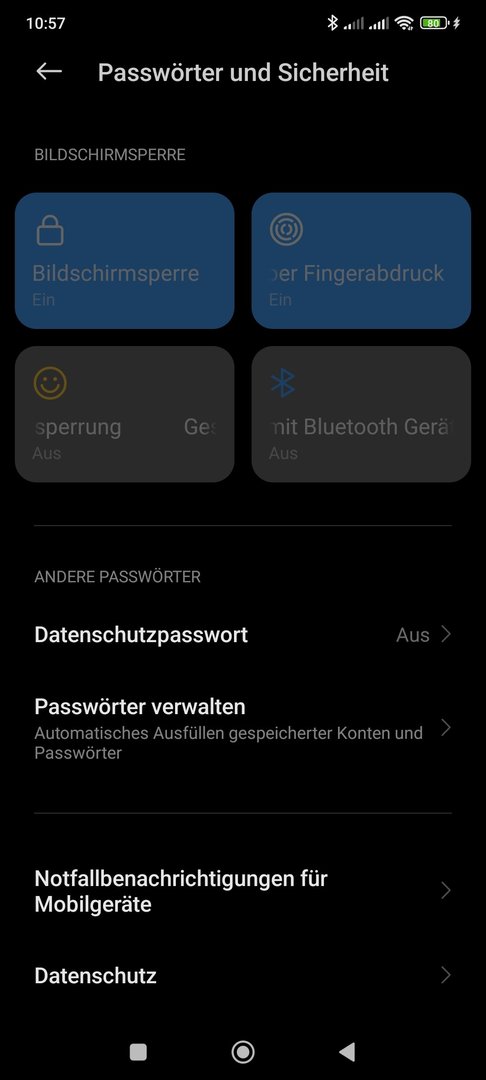

Das ist mein Display, sorry das obere Bild ist von bekannten der mir zeigen wollte wie es aussehen sollte!!!!
Das Passt so weit, kann mir gerade nicht erklären warum die Punkte bei dir ausgegraut sind.
Die sollten eigentlich auch bei dir zu aktivieren sein.

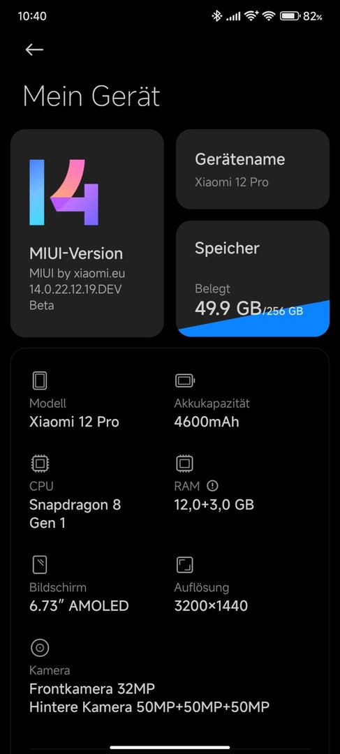

Ich habe bei meinem 12 Pro wie du oben siehst die Xiaomi EU Rom eine Custom Rom mit MIU14 drauf, die sich hier etwas unterscheidet.

Die beiden Bilder sind jetzt aktuell von dir?
Das ist doch so in Ordnung, wenn du hier etwas ändern möchtest, sollte die Aufforderung deines Passwortes kommen.
Leider passiert überhaupt nichts wenn ich auf die Kacheln drücke.
Mir steht nur der Fingerabdruck zur Verfügung den ich beim Einrichten hinterlegt habe, ich kann auch keinen weiteren Fingerabdruck hinzufügen

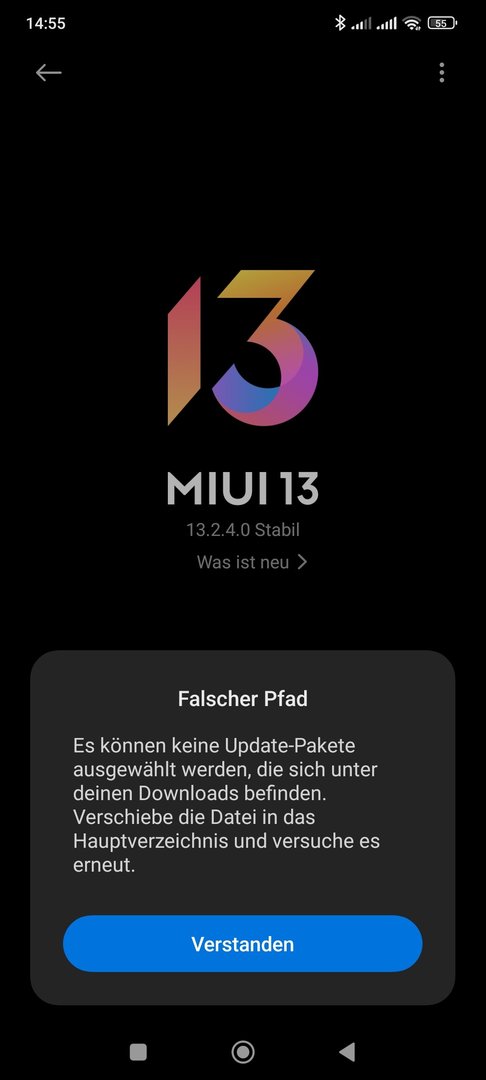

Hallo nochmal, ich habe im Netz gesehen dass viele Nutzer die MIUI 13.0.41 auf ihrem Gerät haben, ich habe 13.2.4.0 drauf und bei der Suche habe ich zwar ein Rom gefundenScreenshot_2023-01-04-14-55-14-699_com.android.updater.jpg
In root verschieben, keinen Ordner
@Michael1522 war zwar beim 12 pro und China, hat damit aber nichts zu tun, war ein anderer Fehler, dafür kam kurz drauf die V13.2.7.0.TLBCNXM aktuell ist in China die 14.0.6.0.TLBCNXM, Aktuell läuft das 12 pro top, egal welche Rom
@TomTom76 das kann dann nur eine China Rom sein 13.0.41.0.SLBCNXM und die ist Android 12 du hast aber nach deinen Angaben Android 13 ein Downgrade ist nicht vor gesehen und auch nicht möglich mit geschlossenem Bootloader, ich gehe davon aus das du Custom Roms von Xiaomi.eu gesehen hast die sind aktuell aber wie die Stock mittlerweile bei 14.0.6.0.TLBCNXM Du musst die selben Buchstaben haben bis auf den ersten nur dann ist ein Update möglich ohne geöffnetem Bootloader.
Zu deinem ursprünglichem Problem, gehe ich davon aus das du dein neues Phone zu sehr (falsch) bereinigt hast. Ab Android 12 gibt es keine Schreibrechte mehr auf der Systempartition, es geht nur über adb etwas zu deaktivieren, löschen nur was unter data/media/user/0 zu finden ist allerdings wird dafür bereits root benötigt. Ergo gehe ich davon aus, das du dein Handy mit irgend einem debloating tool solange bearbeitet hast, bis nichts mehr geht, wie so oft, oder das Problem vieler.
