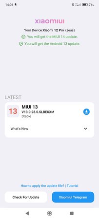

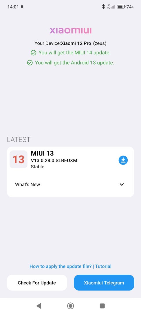

Hallo und vielen Dank für die Info!
Habe es hier runtergeladen....
siehe Screenshot
Oder ich werde einfach warten bis es mir Over the Air angeboten wird.
Beste Grüße Christian

@chrischi2510 Ok, wo es herunter geladen wird ist eigentlich egal, da eigentlich alle den originalen Link verwenden. Entscheidend ist, wie ich schon schrieb womit. Als kleines OTA ist die Rom nicht verfügbar wird es auch allem Anschein nach nicht geben, siehe hier Xiaomi 12 Pro – MIUI Download Xiaomi Official ROM aktuell gibt es die recovery Rom und die fastboot Rom. Wovon dann die Recovery Rom an alle "over the Air" (OTA) ausgerollt wird. Aber klar kannst du warten, dem spricht nichts entgegen.

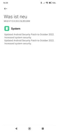

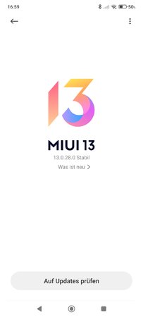

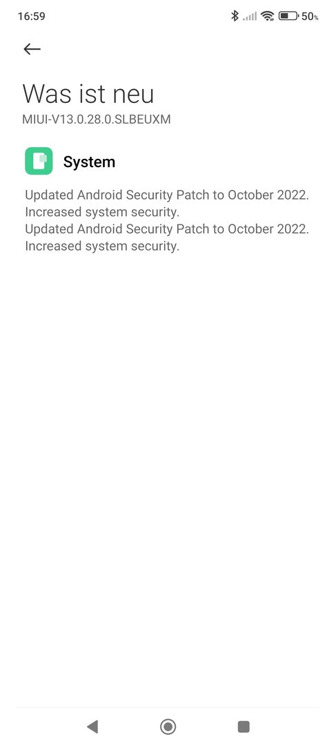

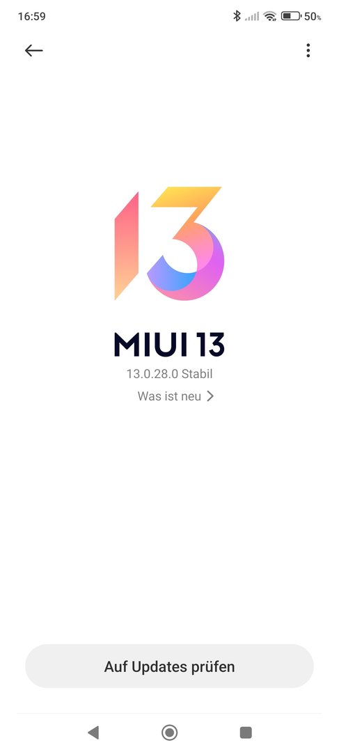

Jetzt hat es geklappt, wunderbar
Erfolgreich installiert

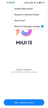

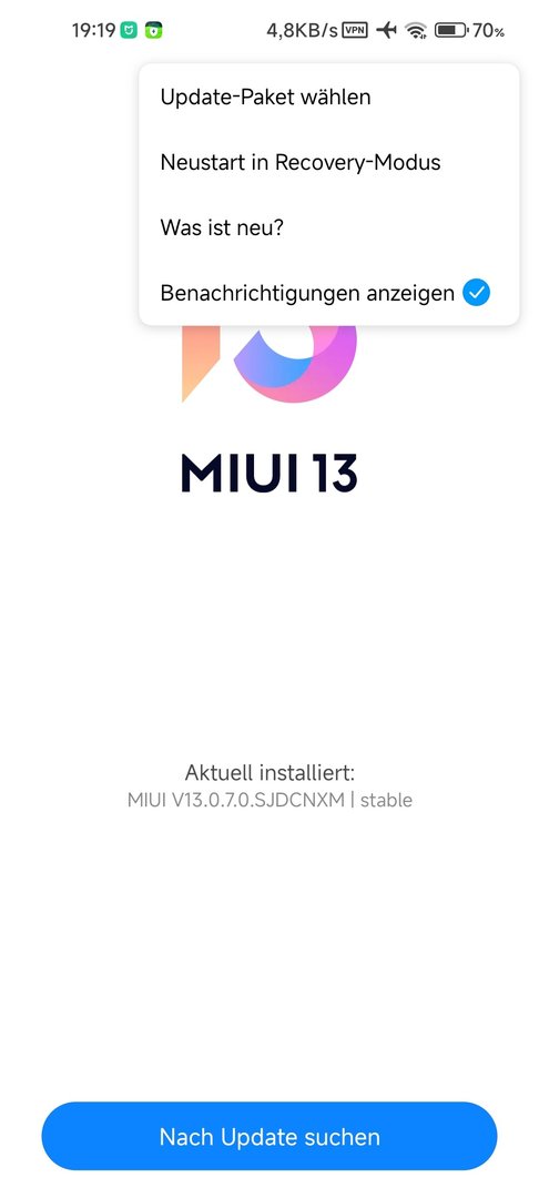

Total verwirrt bin ich. Hab alles installiert, nur noch keine Update Pakete. Das installierte Paket ist das 13.0.14 Im vorhandenen Download Ordner das .14 habe ich entfernt, dafür das .28 eingefügt. Ich habe aber im 3 Punkt Menü des Update Fenster nicht die Möglichkeit den Update Ordner anzuwählen, um das .28 zu installieren.
Tippe mehrmals im Updater auf die 13 ,dadurch werden erweiterte Update Optionen freigeschaltet.
Nun Recht oben auf die 3 kleinen Punkte tippen und unter "Update Paket auswählen" die zuvor herruntergelade Rom auswählen und installieren.

@medion1113 Mann bin ich blöd, das hatte ich schon mal, danke., Update läuft.
