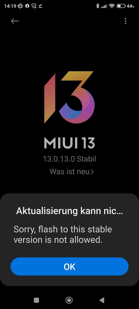

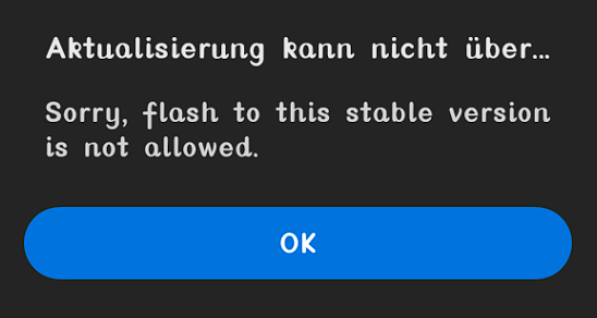

Hat jemand ne Seite oder Link gefunden,wo man das 14 ner runterladen kann und das dann auch durch die Update Prüfung kommt ???
Ich kann von 13.0.13 SLFEUXM auch nicht auf die 14.0.6.0.TLFEUXM updaten.
Bekomme immer den angefügten Fehler.
Was mache ich falsch ?

@CerealKiller77
Hallo
Hab ich auch schon tausendmal probiert, habe die selbe 13er Version wie du und hab denke ich auch die gleiche Firmware mir runtergeladen wie du....
Klappt nicht....ist wohl so das Xiaomi das in Etappen quasi verteilt und diese Version die man da laden kann ist eben so eine Version die mache bekommen die zufällig von Xiaomi ausgewählt werden.....so haben dann ein paar oder viele teilweise das Update. Damit Xiaomi gucken kann ob alles läuft und wenn es keine Probleme gibt wird das Update in Wellen an alle anderen Nutzer verteilt
So habe ich das jetzt verstanden, bitte korrigiert mich wenn ich Unsinn geschrieben habe oder es falsch erklärt habe.....
Hatte mir genau die Version geladen wie du und hab auch die gleiche Fehlermeldung bekommen.....
Grüße

@roisolei85
Xiaomi ist was Updates betrifft etwas anders. Eine neue Rom macht zuerst einen Alpha Test. (Diese Roms kommen nicht in den Umlauf.) Danach geht es ins Pilot Programm.(Wird nur an registrierte User ausgerollt, wer als nicht registrierter eine Installation versucht, bekommt eine entsprechende Fehlermeldung. Beta Rom für die man registriert sein muss......) das geht nur ein paar Tage danach wird die Rom auf den Servern von Xiaomi auf Stable Beta gesetzt. (In der Phase muss man nicht registriert sein nun kann sich jeder die Rom installieren. Ich nenne es Versuchskaninchen Phase. In dieser Phase kommt man durch umstellen der Region eventuell schneller dran) Die Fehlermeldung die Du und @CerealKiller77 hat/hast .......flash to this stable Version is not allowed. Das hat nichts mit dem aktuellen internen Status der Rom zu tun. Bei jeder Installation kommuniziert der Xiaomi Server vorher mit deinem Handy und irgendetwas past ihm nicht. Was das genau ist kann dir niemand sagen, aber es liegt nicht an der Rom die man installieren will. Vermutung : da User @enricosteph die Rom Problemlos von der 13.0.11.0 aus installieren konnte, kann es an der 13.0.13.0 liegen oder aber an etwas anderem.
Euer Gerät heißt diting man kann auch nach dem Redmi K50 Ultra schauen (selbe Rom) wer einen Link zum download und zum nachsehen vom aktuellen Status der Rom benötigt kann hier schauen Xiaomi Firmware Updater oder hier nur mit dem Unterschied das bei diesem Link auch die zurück gerollten Roms sichtbar werden, solange es keine Stock fastboot (tgz file ) Rom gibt ist die Rom noch nicht im Rollout an alle Redmi K50 Ultra – EEA Stable Version List – MIUI Download Xiaomi Official ROM Um zu sehen welches nun die letzte Offizielle stable ist, die an alle ausgerollt wurde gibt es noch einen dritten offiziellen Link
@mafanie du hast aber ein Update von der 13.0.13.0 und nicht von der 13.0.11.0 versucht, von daher ist der von dir zitierte text nicht zu verstehen ?
@Canary222 ich habe die dort verlinkte Version geladen.
Hab es aus dem Post 32 probiert......klappt wieder nicht
