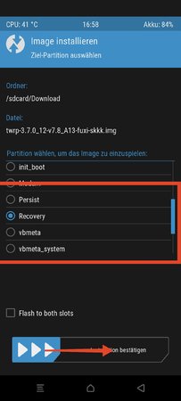

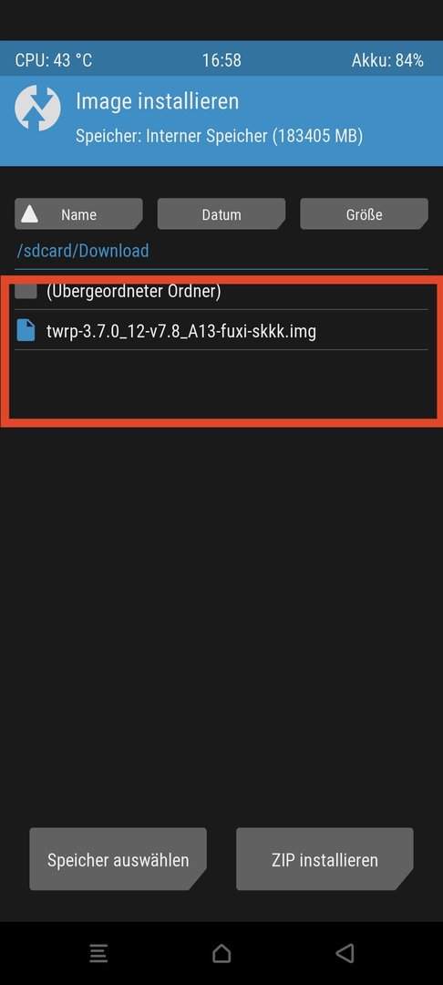

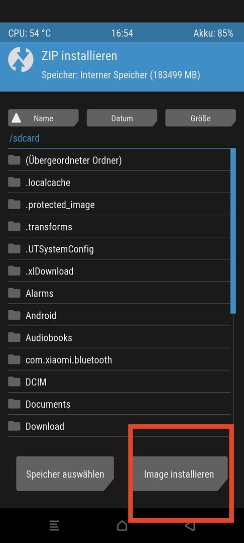

Twrp Update funktioniert folgendermaßen:
Image herunterladen bzw aufs Smartphone kopieren.
Im Twrp den Button "Image installieren" auswählen.
Wenn das Twrp auf das Smartphone kopiert:
Nach unten scrollen.
Twrp heruntergeladen:
Twrp ist im Download Ordner.
Datei auswählen , danach Recovery auswählen und den Schieber ( 3 Pfeile) nach Rechts schieben.
Nach der Installation des Updates kann das Twrp wie immer benutzt werden.
Die Screenshots sind vom Xiaomi 13 ( Fuxi).
Der Codename vom Xiaomi 13 Pro ist Nuwa.
Die Name ist wichtig da es keine Bezeichnung wie Xiaomi 13, Xiaomi 13 Ultra etc gibt, sondern nur noch Namen.
Das trifft für die Rom oder das Twrp zu.
