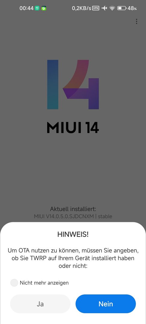

Ja richtig, Updates können OTA geladen und via TWRP installiert werden.

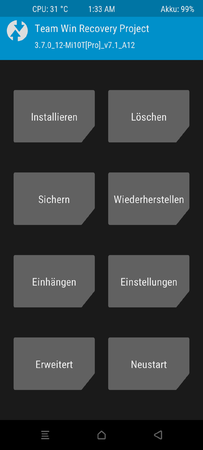

Ein Update über das Twrp ist jetzt nicht komplizierter wie ein Update für die Global Rom.
Rom herrunterladen und ins Twrp booten ( funktioniert über die Updater App) .
Pin / Muster der Displaysperre eingeben und unter installieren die Rom auswählen.
Kurz die Installation bestätigen und in max 30 Sekunden ist die Rom installiert.

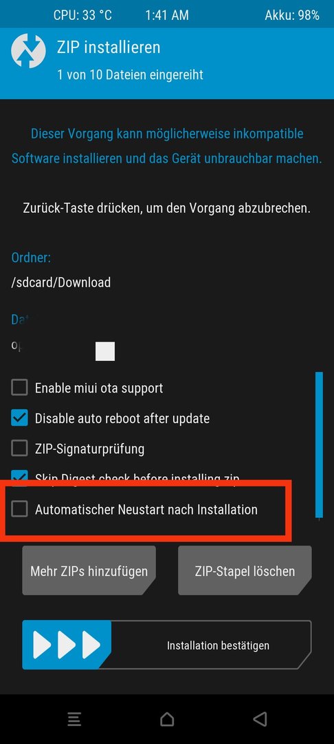

Wenn du die richtige Einstellung im Twrp wählst startet es nach der Installation selbständig wieder ins System.

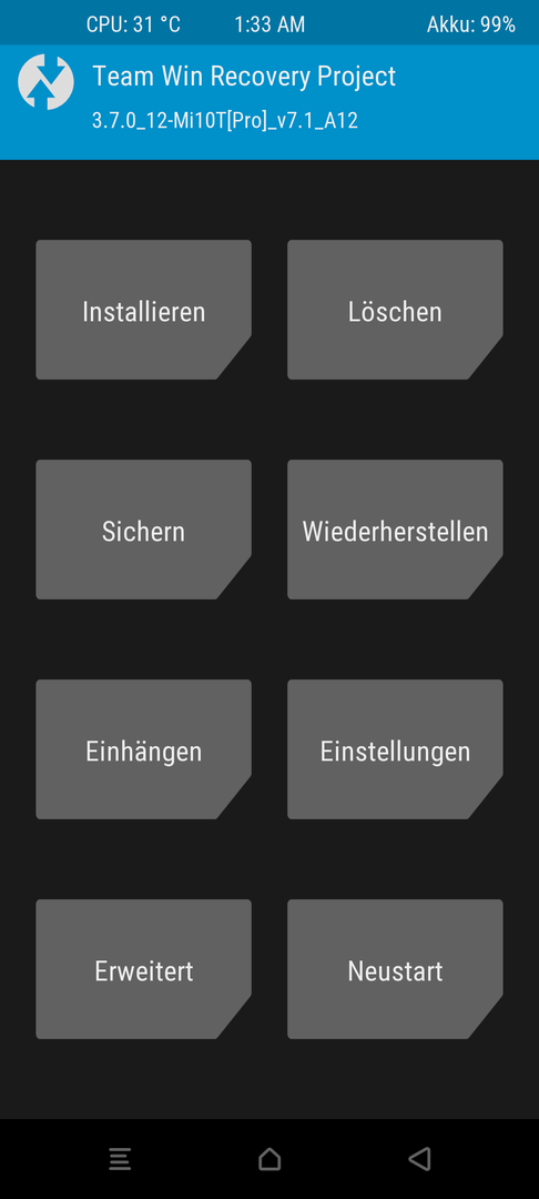

Ohne Twrp müssen die Updates vom PC aus durchgeführt werden.
Mit Twrp können die Updates ohne PC installiert werden.
Wen das Twrp installiert ist kann die Rom am Smartphone herruntergeladen werden.
Dann ins Recovery ( Twrp ) booten und die Rom Installieren.

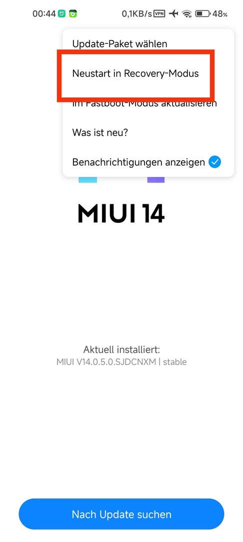

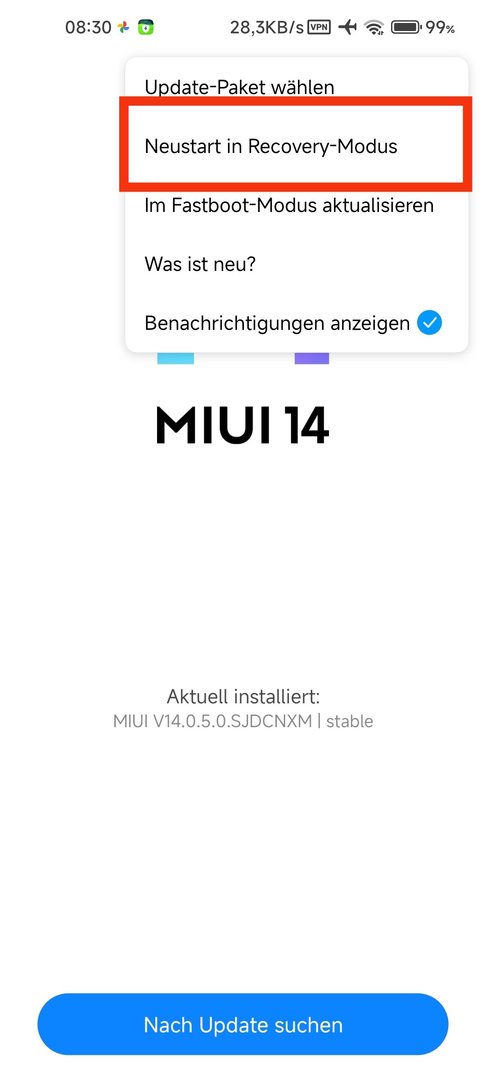

Neustart ins Recovery geht bequem über den Updater.
Dann einfach unter Installieren die Rom auswählen und installieren , je nach Einstellung booten es dann wieder selbständig ins System.
Die Rom muss bei der Installation über das Twrp nicht entpackt werden.
