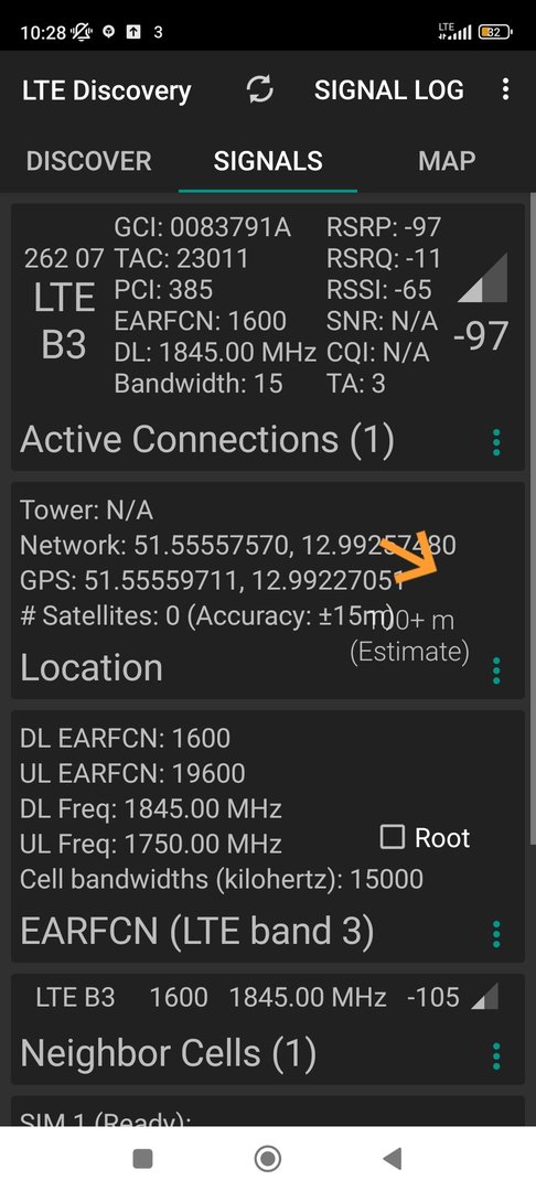

Mit Bildconnect O2 Netz hat man zumindest bei mir B3 Netz also sollte das passen🤗
Wird zumindest angezeigt
