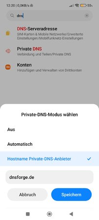

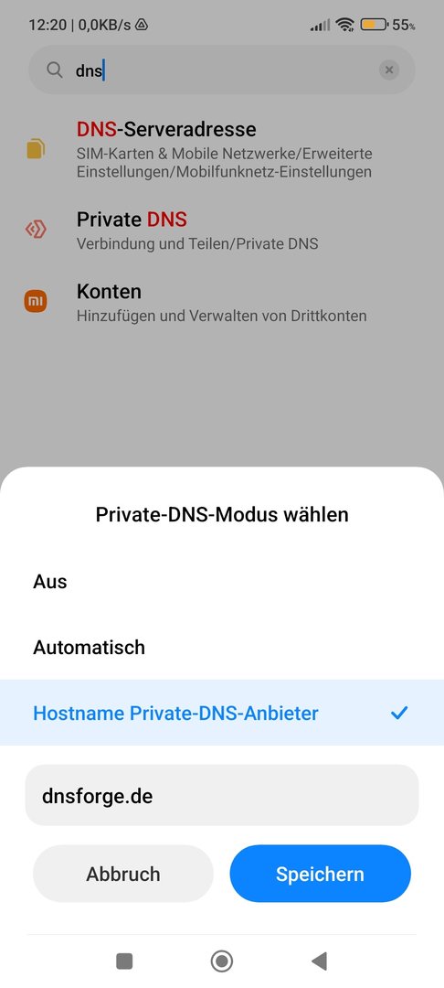

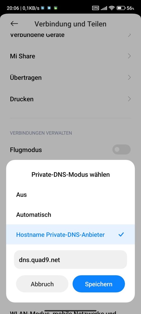

Ändere doch testweise mal den DNS-Service, z.B.
Dann teste nochmal die App.
