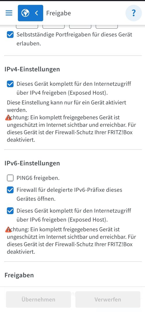

@Peacomania Für mich absolut nachvollziehbar! Habe ich auch so gehandhabt, bis dann überraschend meine Flat platt war.
Aber es ist wie verhext; seid gestern Abend funktioniert es wieder mit einer Portfreigabe. Warum? Keine Ahnung! Anbei mal ein Bild wie ich es eingestellt habe. Ist aber meiner Meinung nach nur ein Moment Zustand.
