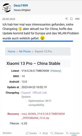

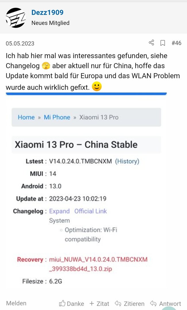

Bis jetzt hab ich von Xiaomi noch kein Update erhalten aber ich weiss das in China ein WiFi fix Update veröffentlich ist stand mit Screenshot in irgendeinem forum
War sogar hier im forum

Wififix wurde getestet, hat aber keinen Einfluss auf das Fritzbox Problem, sondern erhöht etwas die AX Geschwindigkeit. Wenn es im Gastnetz, über einen Repeater und, jetzt bestätigt, hinter einer anderen Box funktioniert, tritt das Problem nur an der Haupt Box auf.

Zu dem Patch der in China erschienen ist.
Die Version 14.0.24 kam bei uns auch allerdings enthielt es bei uns nur das security update.
Das wars.
Jetzt kann man natürlich Rätsel raten warum wir das nicht bekommen haben mit der verbesserten WiFi Kompatibilität.

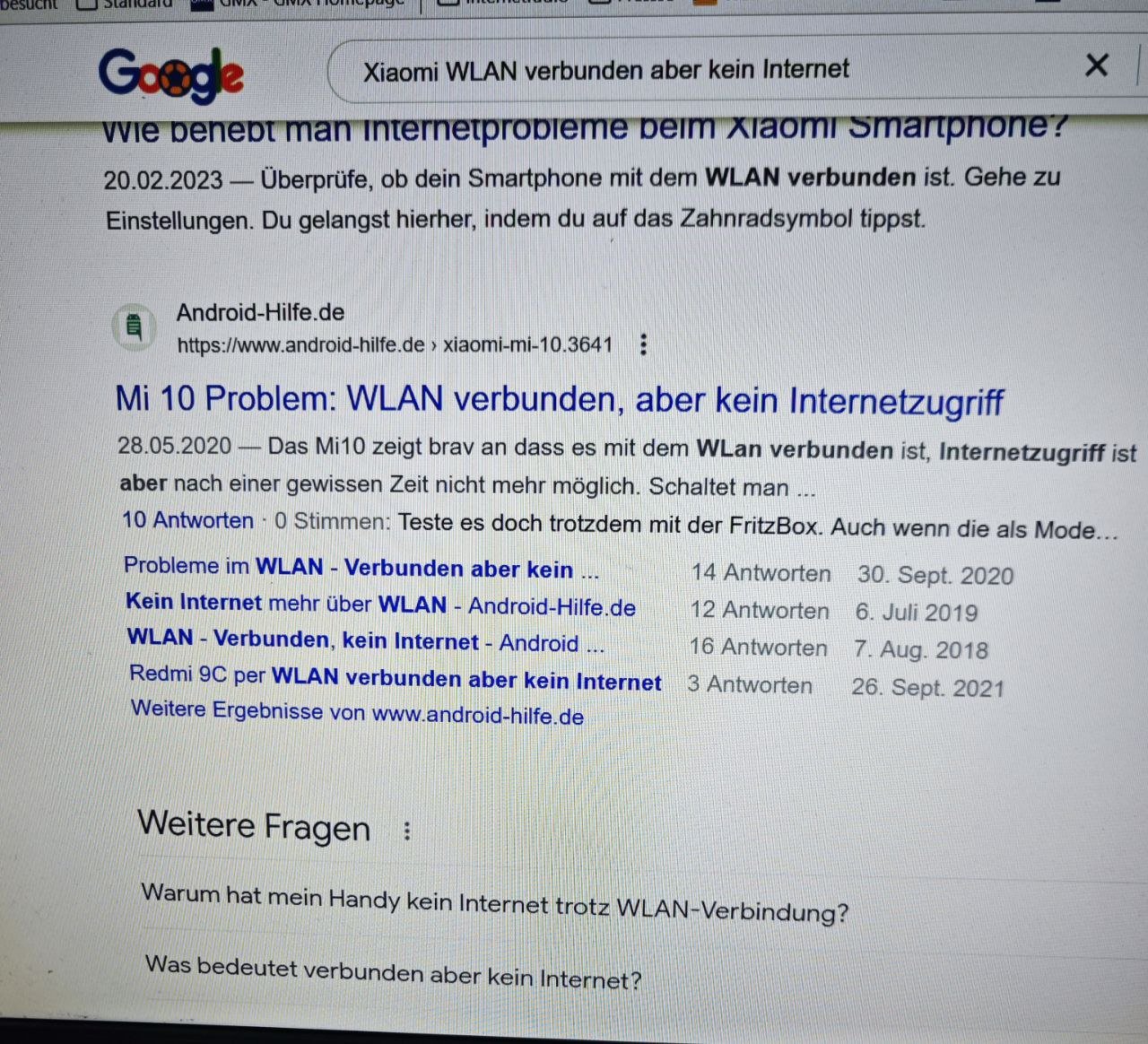

Vermutungen, Mutmaßungen helfen nicht weiter, verursachen nur unnötige Ausgaben.
Das Problem existiert schon sehr lange, einfach mal googeln. (Bild)

Das Problem gibt es schon seit dem Mi 9. Damals kam dann nach ca. 2 Monaten ein Update, welches die Probleme behoben hat. Es ist kein Fritzbox (auch wenn bestimmte Einstellungen das Problem kurzzeitig lösen) oder Xiaomi Problem, sondern liegt an den Snapdragon Treibern, wie @Meerjungfraumann und @wald66 schon gepostet hat. Da kann man nur abwarten bis neue Treiber kommen und implementiert werden. Klar kann AVM da etwas basteln, aber eigentlich ist es die Aufgabe der Chipsatzhersteller, dass alles konform läuft.
