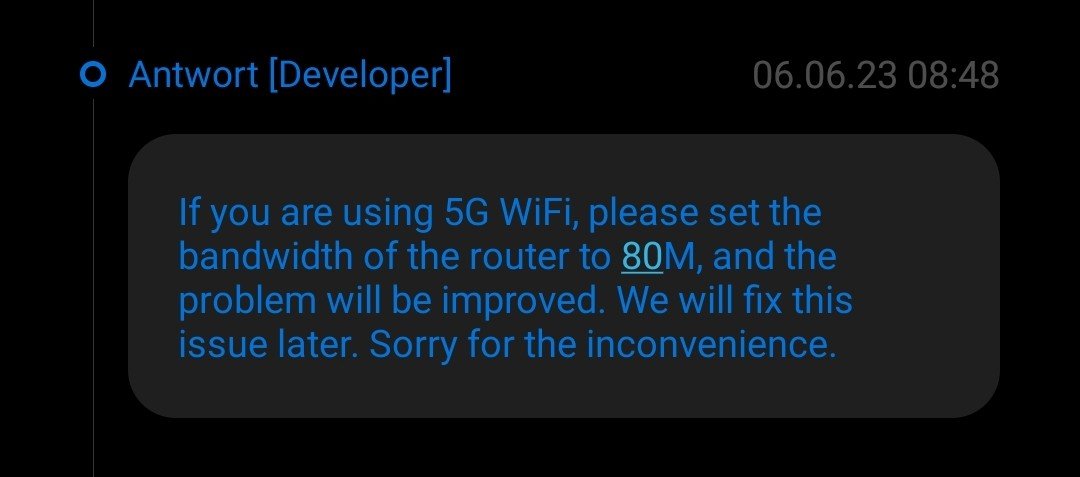

Hier mal zur Info für alle eine unverhoffte Antwort vom Xiaomi Support, nachdem zuerst behauptet wurde, sie konnten kein Problem feststellen ;)
Ich hab mittlerweile den Router gewechselt und bisher scheints ok zu laufen, aber vielleicht hilfts ja dem ein oder anderen weiter dacht ich.
Zumindest der letzte Satz deutet für mich relativ klar drauf hin, dass es ein Problem seitens des Smartphones gibt, an dem wohl gearbeitet wird. Ob und wann ein fix kommt, steht allerdings in den Sternen.

@ChrisWe85
Klingt mehr nach einer Anweisung um Routerfehler zu umgehen, das kann spater als Standard Einstellung in eine spätere Firmware eingebaut werden.

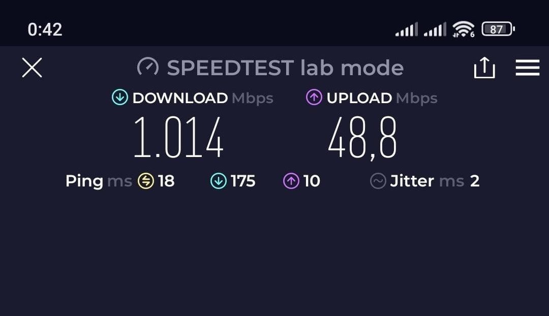

So ich wollte mich auch nochmal zu Wort melden.
Also bei mir ist das Problem behoben mit dem WLAN.
Seit gestern läuft die 6690 mit WiFi 6.
Was soll ich sagen. Ich bin beeindruckt 😅
Also Probleme mit Apps hab ich auch, aber nur dann wenn ich nicht im WiFi 6 Bereich bin.
Wenn ich mit dem Repeater verbunden bin, hab ich den Salat auch bei manchen apps.
Aber sobald ich wieder WiFi 6 habe, hab ich keine Probleme.
Ich werd wohl den Repeater auch tauschen auf den Fritz Repeater 6000
