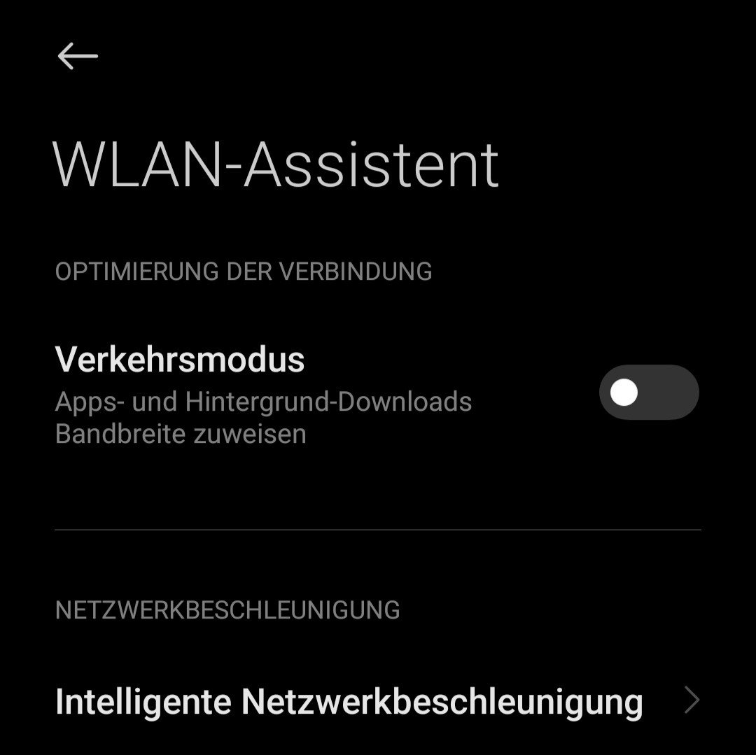

Vielleicht helfen die Einstellungen im WLAN-Assistenten?
@wald66
wäre ein Versuch Wert gewesen. Aber unter MIUI 14 gibt es das nicht.
Ich hab mal gegoogelt, den Verkrehrsmodus gibt es unter MIUI 13.
Außer ich bin blind, aber unter MIUI 14 hab ich es nicht gefunden.
Trotzdem lieben Dank :)
