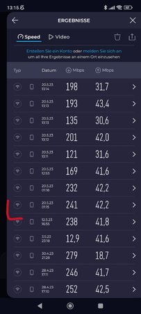

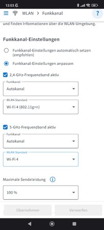

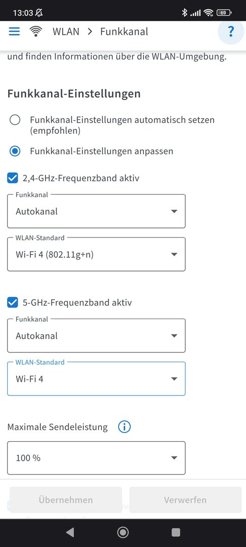

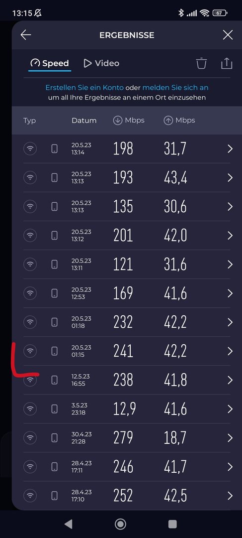

Ich habe seit gestern Abend das 2.4Ghz und 5Ghz WLAN wieder über eine SSID laufen, allerdings habe ich den WiFi Standard vom 5Ghz von Wifi5 auf WiFi4 umgestellt und bis jetzt läuft alles einwandfrei.
Bin nebenbei noch am Spiel herunterladen und Netflix am streamen in 4k, deshalb werden die 250Mbits nicht ganz erreicht, aber es sackt nicht mehr auf 5Mbits herunter wie vorher und läuft stabil. 🤟🏼
**kleiner Nachtrag, läuft bist jetzt den ganzen Tag über stabil, allerdings habe ich festgestellt dass ich mit WiFi4 Standard kein Highspeed erreiche, es pendelt sich so bei um die 100mbits ein.
Kann jemand bestätigen, dass das 13 Pro mit WiFi 4 und WiFi 6 Standard ohne Probleme läuft? Dann liegt es wohl an dem Wifi5 Standard, womit das 13 Pro grad nicht klar kommt

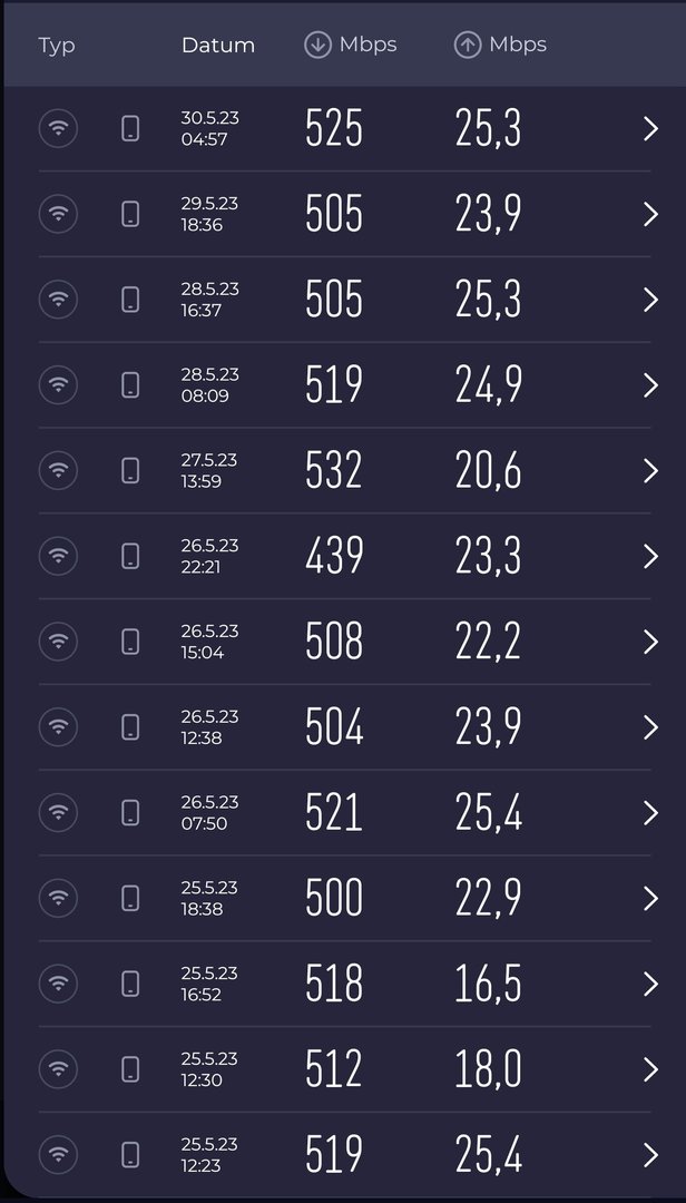

Seit heute die Fritzbox 6690 Cable und das WLan läuft wieder im 5ghz. Vorher auch immer nur maximal 100mbits nun wieder volle 520 mbits. Mal schauen ob es so bleibt. Achso der Router hat Wifi 6.

Ich kann nur gutes vom neuen Router berichten. Handy läuft unter WLan wie es sein sollte.

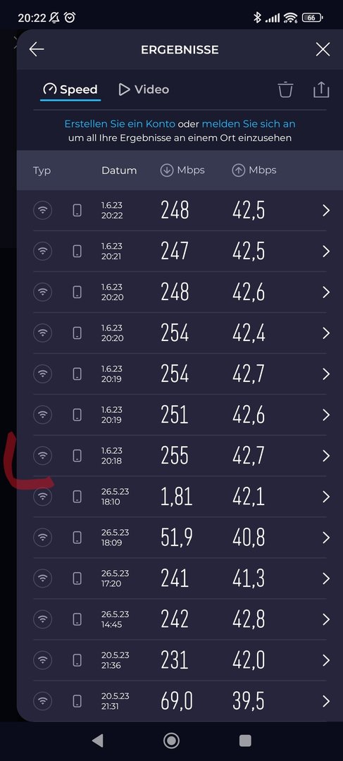

Soo hab meine 7590 in Rente geschickt und mir eine 7530AX bestellt, warum keine 7590AX? Weil ich die ganzen zusätzlichen Funktionen nicht benötige, wichtig war mir nur WiFi6 und der Stromverbrauch bei der 7590AX ist mehr als doppelt so hoch, heutzutage muss man darauf achten, haha 😂.

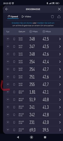

Habe sie gerade angeschlossen und habe keine Probleme mehr mit der Verbindung und die volle Bandbreite, falls sich die Tage etwas ändert werde ich berichten. Screenshot_2023-06-01-20-22-49-412_org.zwanoo.android.speedtest-edit.jpg
