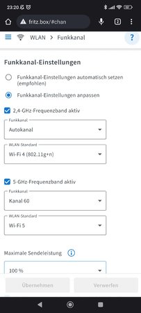

Sooooo ich hab es jetzt auch nochmal durch getestet.
Dezz probier mal was aceron vorgeschlagen hat.

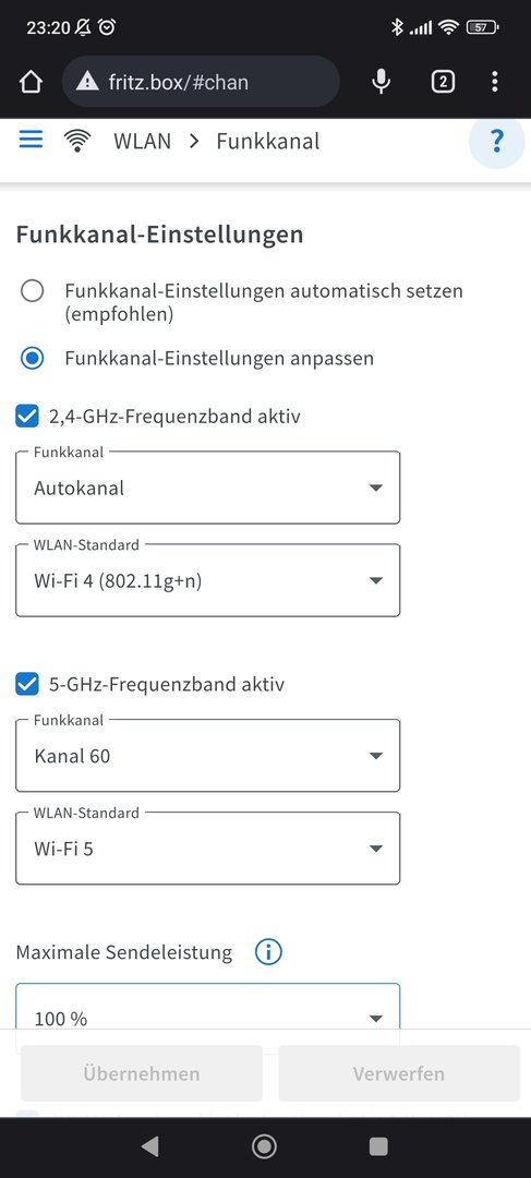

Geh mal in die Fritzbox und ändere den Kanal auf einen Zweistelligen.
Ich muss gestehen ich hab nur die 3 Stelligen Kanäle alle versucht, aber letzte Nacht hab ich auf Kanal 60 umgestellt und es läuft echt TOP. Hab jetzt eben nochmal einen Speedtest gemacht. Ich bin immer noch bei 560 Mbit down und 48Mbit up.
Also es scheint wirklich zu funktionieren.
@aceron danke nochmal für deinen Hinweis, den Kanal auf 2 Stellig zu switchen.

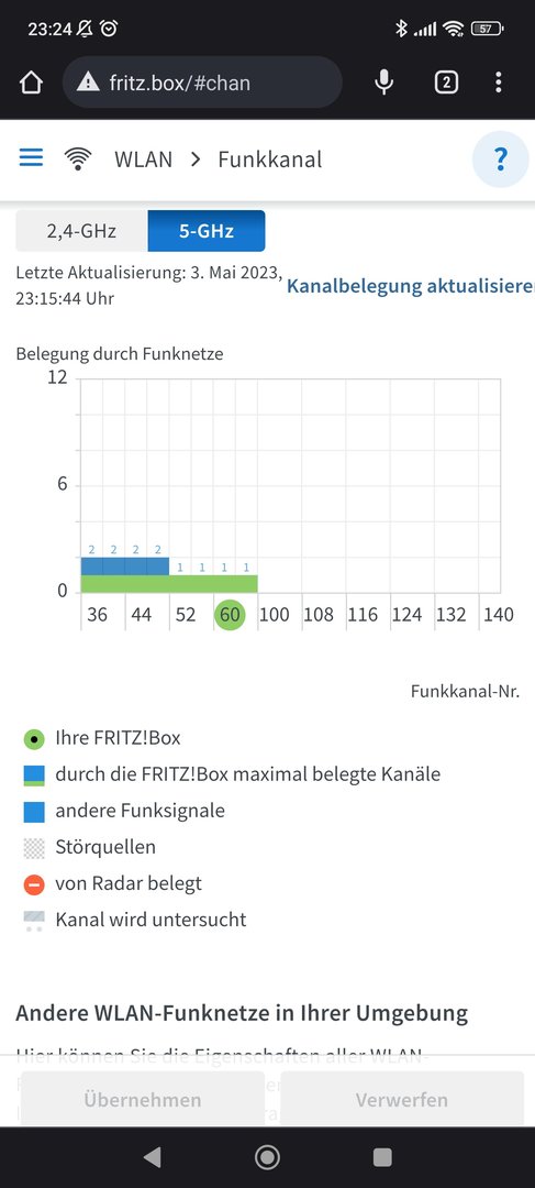

@AndySVW meine verbindet sich nur mit den zweistelligen Kanälen, da ich keine Nachbarn habe und meine Fritzbox die einzige ist die die Kanäle nutzt, trotzdem funktioniert es nicht
Ich versuche heute Abend mal trotzdem auf einen Kanal zu stellen, vielleicht ist das 13 Pro überfordert wenn es die Möglichkeit hat auf mehrere zuzugreifen

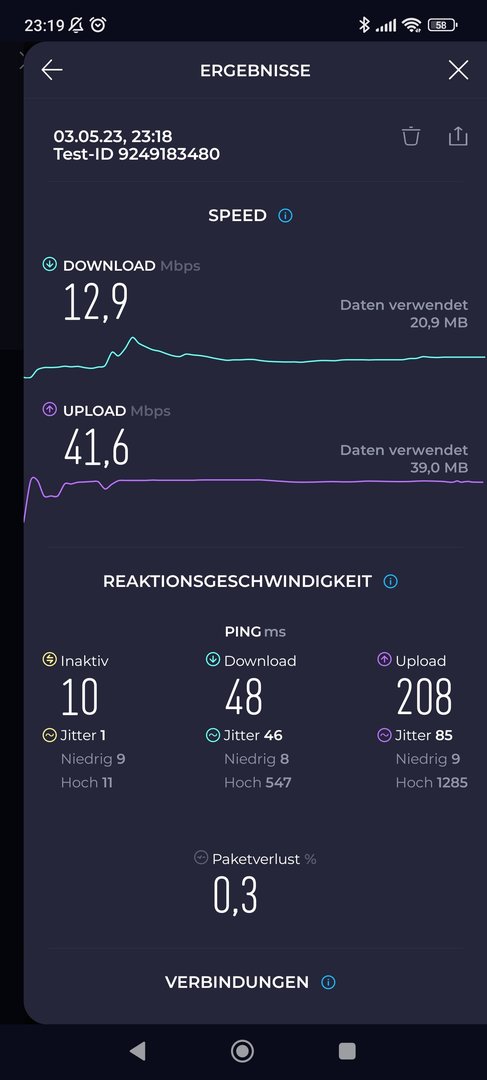

Wie vermutet, bringt es bei mir gleich Null.. Screenshot_2023-05-03-23-19-16-968_org.zwanoo.android.speedtest.jpgScreenshot_2023-05-03-23-20-48-947_com.android.chrome.jpgScreenshot_2023-05-03-23-24-08-521_com.android.chrome.jpg

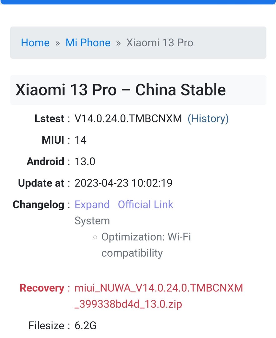

Ich hab hier mal was interessantes gefunden, siehe Changelog 🫣 aber aktuell nur für China, hoffe das Update kommt bald für Europa und das WLAN Problem wurde auch wirklich gefixt. 🙂Screenshot_2023-05-05-01-23-47-986_com.android.chrome-edit.jpg

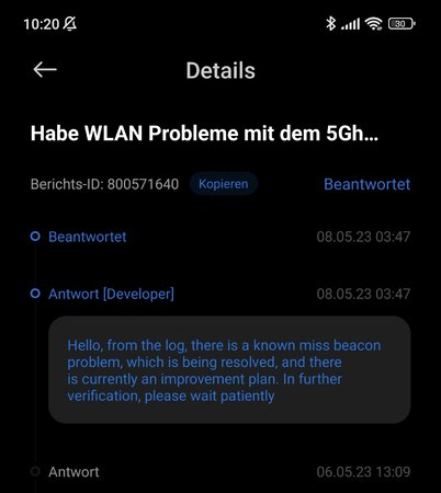

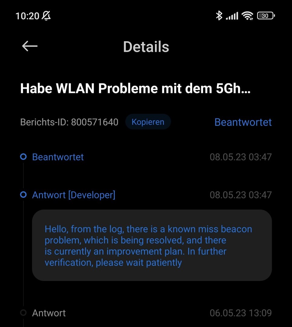

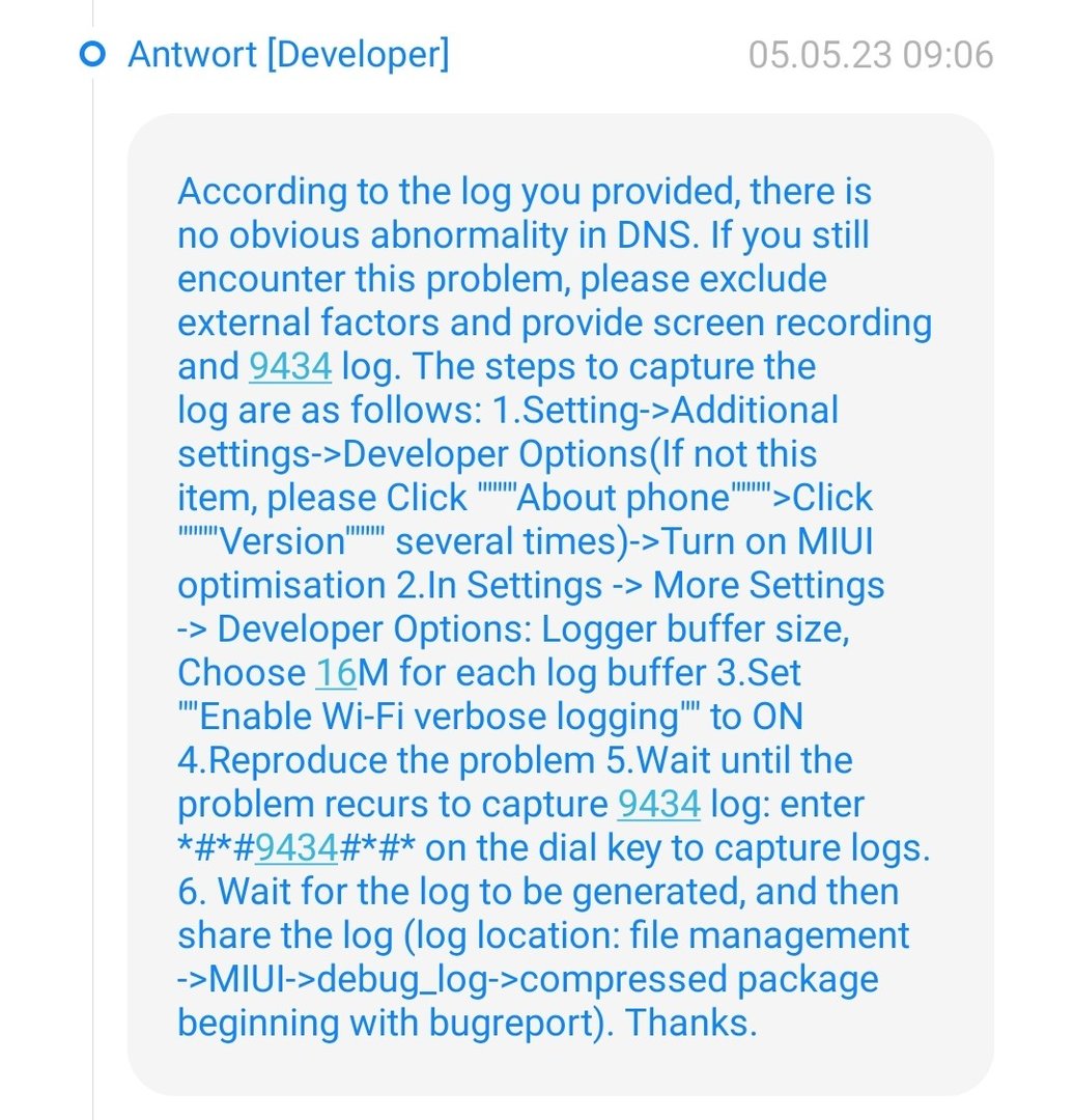

Das ist nun das Ergebnis nach einem Monat hin und her mit dem xiaomi support... Vielen Dank für nichts.Screenshot_2023-05-05-09-07-53-465_com.miui.bugreport-edit.jpg
@ChrisWe85 ja, ohne Logs können die dir auch nicht helfen.
@Dezz1909 die hatten ja schon 3 logs von mir. Sie schreiben ja "according to the log you provided..." 🤷🏻‍♂️

Ich hab hier mal was interessantes gefunden, siehe Changelog 🫣 aber aktuell nur für China, hoffe das Update kommt bald für Europa und das WLAN Problem wurde auch wirklich gefixt. 🙂Anhang anzeigen 1081841
Aber das sieht doch schon viel versprechend aus :) hoffe wir kriegen das update auch bald. Erfahrungsgemäß dauert es aber leider immer ein bisschen bis wir es auch bekommen :(. Daumen drücken das es was schneller geht.
Wie kommst du darauf das die China Rom irgendetwas mit der EEA zu tun hat ? Scroll etwas runter die 14.0.22.0.TMBEUXM ist am selbigen Tag erschienen. Die EEA Rom ist keine Übersetzte CN Rom.

@Canary222 mag sein, aber für China kam die Version 14.0.24.0 raus und für EU 14.0.22.0

@Dezz1909 Die Versionsnummern unterschiedlicher Regionen stehen in keinem Zusammenhang die CN Geräte und so auch die Roms kommen in der Regel ein paar Monate früher auf den Markt hinzu kommt das hier öfter mal ein Rom zurück gerollt wird denn die CN Roms haben nicht die Qualität wie die Global Roms deswegen sind die Nummern bei den CN Roms schonmal höher.
