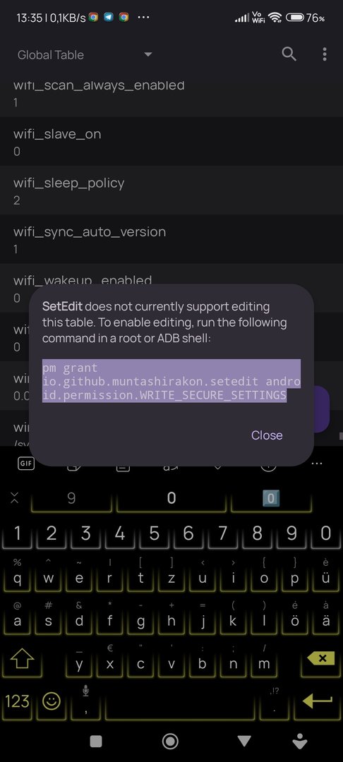

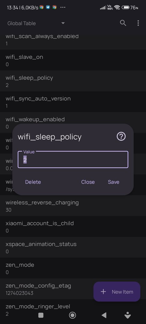

@Barfüsser
Eventuell.
Andere Möglichkeit als Versuch
Set Edit runter laden
ADB Rechte geben.
Auf Global Table
wifi_sleep_policy antippen im Feld von 2 auf 0 setzen und Save.

@rene3006 "Eventuell" 😀
Ich glaube nicht, dass man so weit gehen muss und wifi-sleep deaktivieren. Da WhatsApp sicher viele auf dem 13er installiert haben, sollte man mehr zu Problemen lesen. Tippe eher auf ein Router-Problem.
