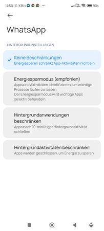

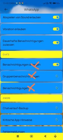

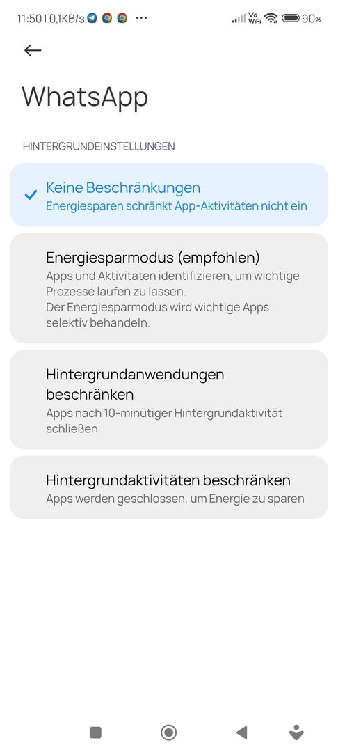

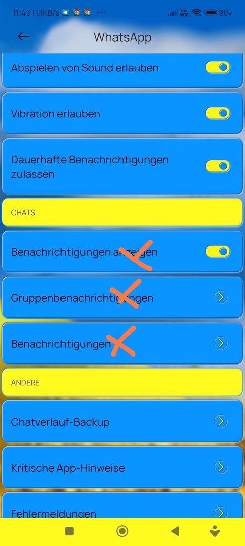

Was ist bei dir unter Autostart, Akkunutzung und Benachrichtigung eingestellt?
Dazu länger auf das WhatsApp Symbol drücken und dort dann auf das i
Dann bist du in diesem Menü für all diese Einstellungen.
Beim Akku stellst du keine Einschränkungen ein.
Autostart ein und bei den Benachrichtigungen gibst du all das frei was du sehen möchtest.
Danach sollten alle Nachrichten rein kommen.
Vor allem die Akku Einstellung ist hier beim Xiaomi wichtig, überlässt du das Xiaomi, werden die Benachrichtigungen nicht zuverlässig angezeigt.

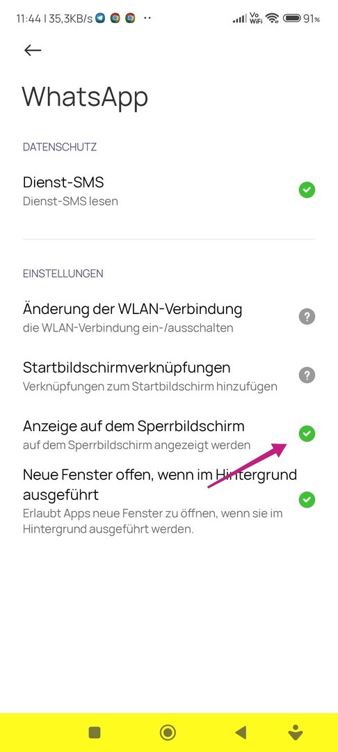

Such doch mal in den Einstellungen "WLAN-Steuerung", da auf WhatsApp gehen und die Einstellung ändern.

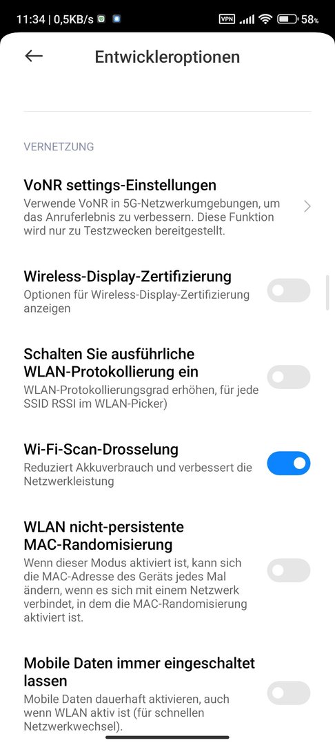

Oder testweise die Drosselung mal abschalten:

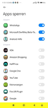

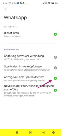

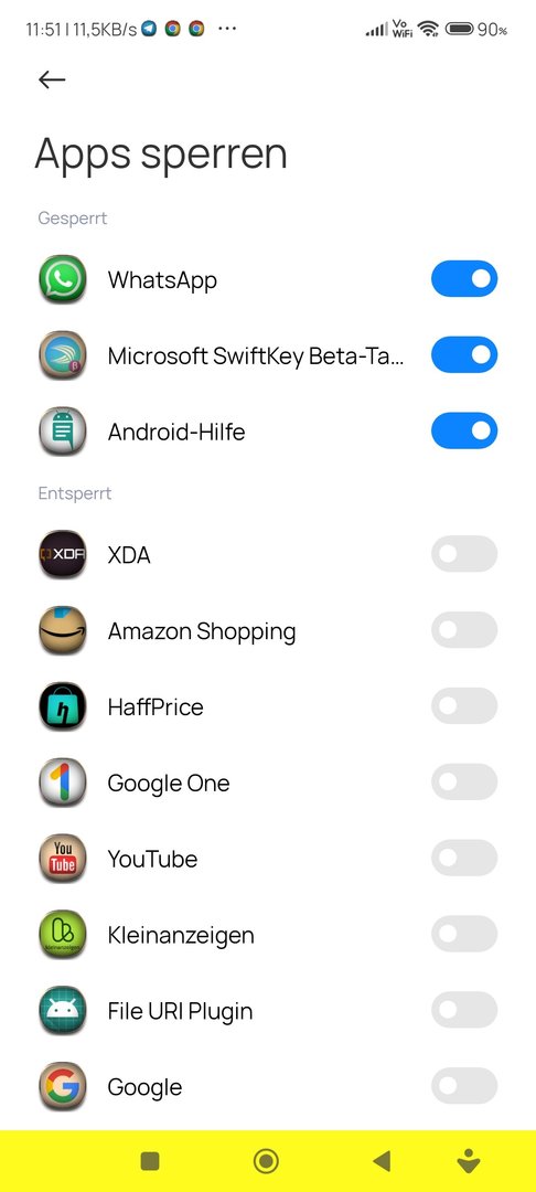

@elementz89

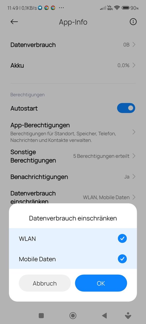

Das solltest du an haben.
Autostart
Sonstige Berechtigungen =wichtig
Benachrichtigungen Alle aktivieren
Datenverbrauch einschränken - beide aktiv lassen
Sparen =keine
Unter Sicherheit App
Beschleunigen
Whattsapp schützen
Reaktionen: ElemenTzz und Anz
@rene3006
Diese Einstellungsorgie ist doch krank.
Und wenn ich bei "Datenverbrauch einschränken" ein Häkchen setze, dann folgt nach meiner Logik die Einschränkung, und nicht die Freigabe. Was für ein verwirrendes Durcheinander an drölftausend Einstellungen ...
@ahlutum
Nein die Haken müssen drinn sein.
Ein leeres Feld bedeutet - dort funktioniert es nicht
Reaktionen: ElemenTzz und ahlutum
@rene3006
Dann ist es einfach bescheuert übersetzt und unlogisch. Wer soll bitte darauf kommen?
Reaktionen: ElemenTzz und rene3006
@ahlutum Bei "Datenverbrauch einschränken" stimme ich Dir zu und tippe mal auf Übersetzungsfehler. Fehlt ein "nicht" oder sollte "Netzwerke zulassen" o.ä. heißen. Über den Unsinn bin ich auch schon gestolpert, merkt man aber ziemlich schnell, was es bedeutet 😁
Die anderen Einstellungen sind aber nicht auf China-ROMs zurückzuführen, sondern auf Android 13 bzw. App-spezifisch, hier WhatsApp.

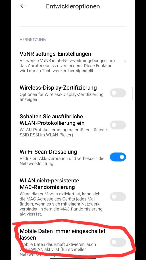

ich würde zur Sicherheit noch dieses Häkchen setzen in den Entwickleroptionen:
@ahlutum Mobile Daten funktioniert ja bei ihm, WLAN macht Probleme unter WhatsApp.
@Barfüsser
Eben darum kommen mit dieser Einstellung die Nachrichten auch im WLAN sicher an, weil der Push selbst im WLAN notfalls über Mobilfunk geht.
Wlan soll ja bevorzugt werden.
Bei Einstellung im Entwickler Modus
kann das zu Lasten der mobilen Daten gehen wen keine Flat.
@rene3006
Testen kann man ja mal und beobachten, welche Auswirkungen es auf das mobile Datenvolumen hat. Meiner Meinung nach wird auch mit dieser Einstellung das WLAN bei der Nutzung immer noch bevorzugt. Versuch macht klug.
@ahlutum
Sofern das Wlan schwankt, instabil wird oder sonstiges, werden mobile Daten genutzt.
Ansonsten wird wie du sagst Wlan bevorzugt
