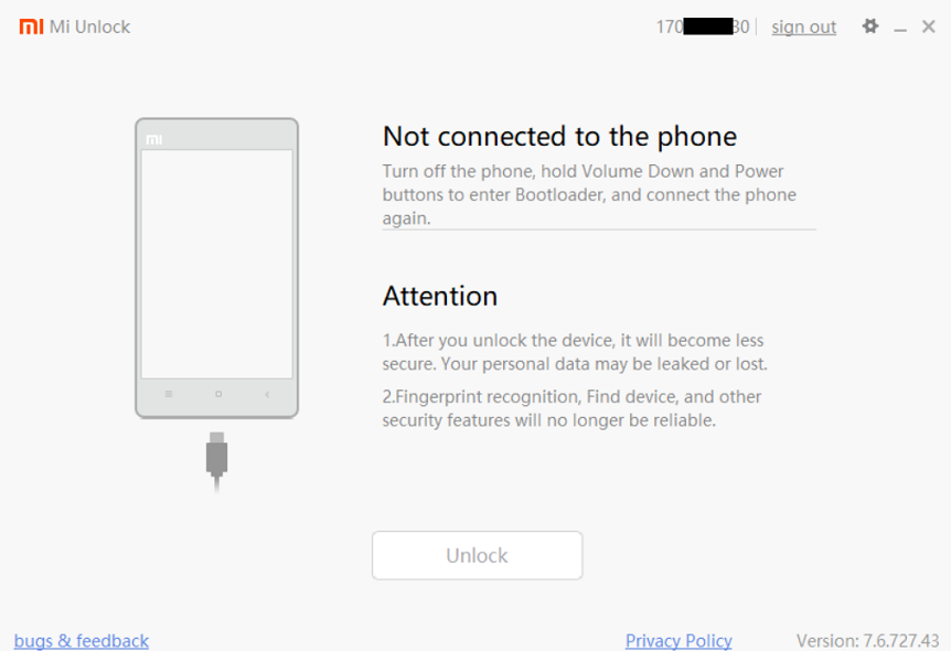

Wartezeit ist mir bekannt... die Verbindung mit dem Smartphone sollte trotzdem funktionieren.

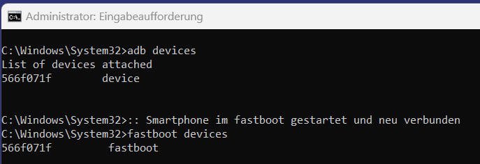

... überprüfen lässt sich das ganze wenn das Handy in den fastboot Modus gebracht wird und im cmd Fenster am PC wird fastboot devices eingegeben,
wie ich bereits in #1 und #10 geschrieben haben:

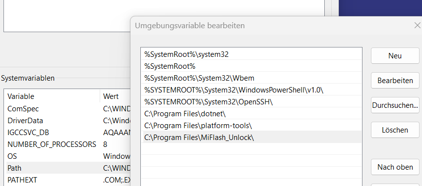

Nachdem ich testweise mal alle Dienste meiner Antivirensoftware (Bitdefender) abgedreht habe, blieb das Unlock-Topl jetzt erstmalig mit einer Warnmeldung des Windowsdefender hängen (irgendwas mit sicherheitsgefährdenden Programmteilen). Insofern war klar, dass es irgendein System- oder Berechtigungsproblem o.ö. auf meinem PC war.
Ich habe dann etwas rum probiert und (wie bereits das SDK_platform_tool) auch das MiFlash_Unlock_Tool direkt unter C:\Programme\ gespeichert und die Systemvariable 'path' entsprechend erweitet. Danach ist der Unlock sofort fehlerfrei durchgelaufen.
Insofern, Thema erledigt.

'adb/fastboot devices' habe ich zusammenhängend erwähnt, weil beide Programme das Handy grundsätzlich erkannten, was nicht dazu passte, dass das Unlocktool das Gerät nicht erkannte. Insofern war mein Verdacht, dass das Unlocktool benötige Programmteile in den Unterordnern 'driver', 'config', ... nicht fand, also ein Pfadproblem vorlag.

die "Sachen" wurden gefunden gerade WEIL ich 'Path' entsprechend angepasst habe. Und das auch erst dann, als ich den Unlockordner unter den Programmordner C:\Programme\ verschoben habe. Außerdem ist es ja Sinn und Zweck der Umgebungsvariable 'path', dass Windows dann alle Programme und Dateien findet, egal von wo aus sie aufgerufen/angesprochen werden.
