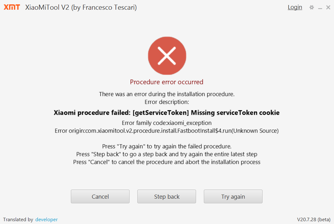

Alternativ habe ich noch das XiaoMiTool V2 probiert, bei dem das Smartphone zuerst auch nicht korrekt erkannt wurde. Nachdem ich unter Windows im Gerätemanager die Androidtreiber manuell aktualsiert habe und das Erzwingen der Treibersignatur deaktiviert habe, wurde hier das Gerät anfangs korrekt erkannt, bis allerdings im Fastbootmodus mit folg. Fehlermeldung dann wieder Schluss war:
EDIT:
Hab' gerade diesen
Thread gesehen, wonach das XiaoMiTool V2 seit 2020 nicht mehr gepflegt wird. Hab's vom Rechner runter geworfen... insofern erledigt.

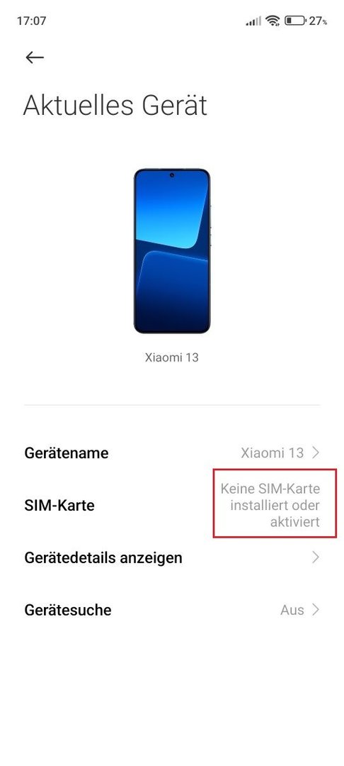

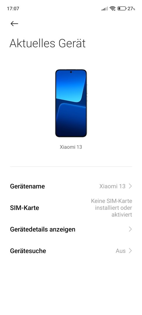

Kann vlt. jemand mal nachsehen, wie das bei Euch aussieht:
(Einstellungen -> Xiaomi-Konto -> Geräte)

Bei mir genauso. Bloß in schwarz.
es muss eine funktionierende Sim Karte im Gerät sein W-lan muss ausgeschaltet werden mobiele Daten ein. Deine Vorbereitung wird demnach unvollständig sein
oder hier
Aber nur zum registrieren, danach braucht man keine, oder die ganze Zeit?
Das Konto kann sich nach einrichten/anmelden am PC und Anmelden im Handy nur mit funktionierender Sim Karte mit diesem koppeln, danach würde ich die Karte auch nicht entfernen, wozu auch.
Der Screen ist normal ein entsperrtes Gerät zeigt das selbe an.
