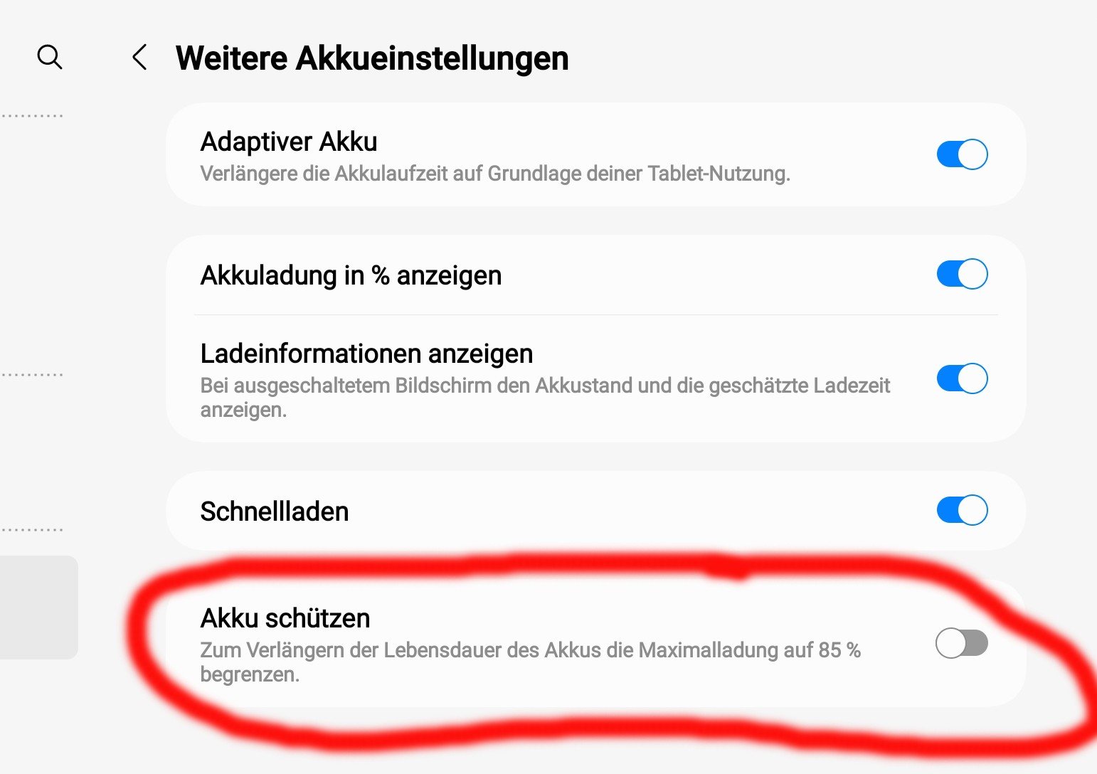

Genau aus dem Grund gibt es bei Samsung (und ich meine auch bei anderen Herstellern) seit einigen Jahren auch die Option, dass der Ladevorgang bei 80 oder 85 Prozent angehalten wird.
