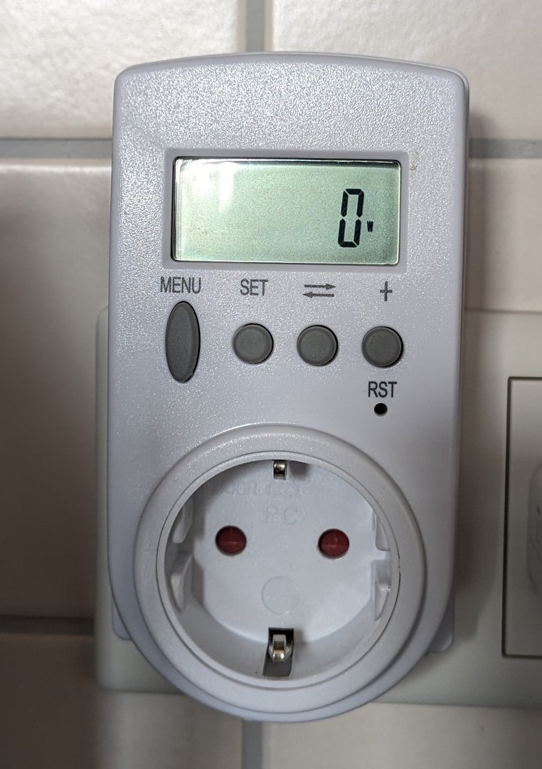

Zarko schrieb:
Bitteschön!
Aber bevor der Einwand kommt, dass das ein Billigteil ist, welches nicht genau ist - ich habe mit diesem Gerät schon diverse Glühlampen und Geräte nachgemessen und da haben die angezeigten Werte aufs Watt genau gestimmt.
Und ich wiederhole mich gerne: das Handy selbst zeigt ja die identischen (zu niedrigen) Werte an wie das Messgerät!

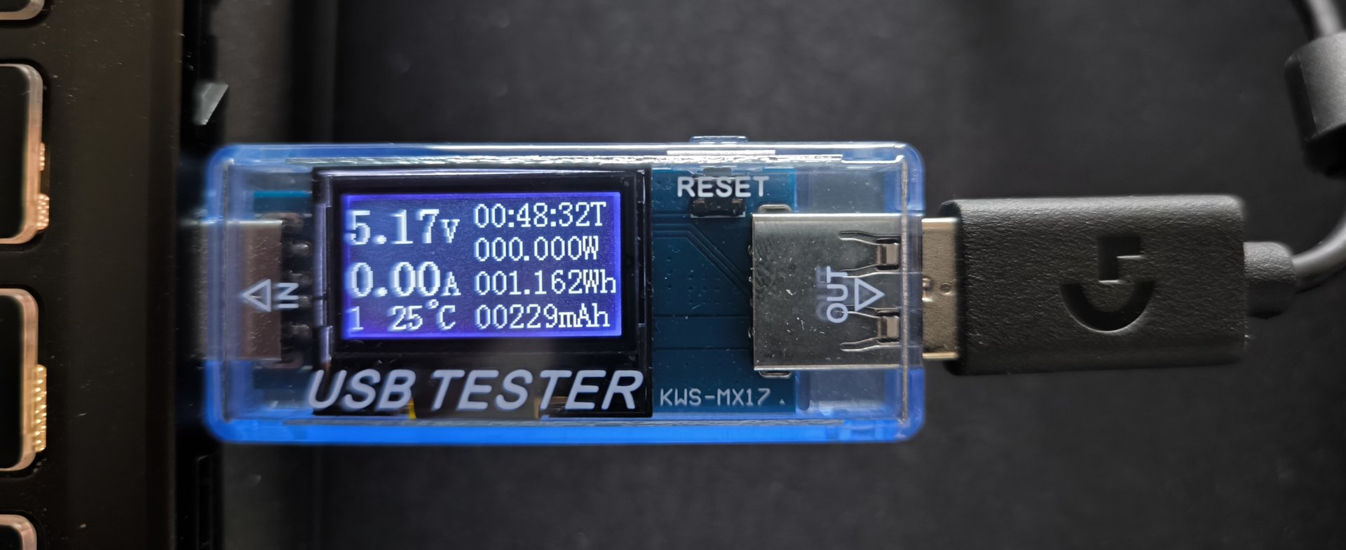

So ein Gerät habe ich auch.
Ich habe auch noch etwas kleineres für USB Anschluss, geht aber leider nur für normal Ladungen.
LG

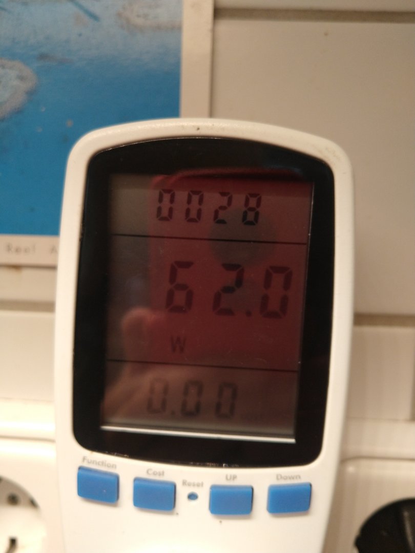

@Rainman67 Bei mir auch 35 min
Hatte heute Morgen extra auf 8 % runter gedudelt.
Das Ladegerät ist dann ganz gemächlich auf 62 Watt hoch und dann wieder etwas runter. Ab ca. 30 % dann nur noch mit 30 Watt.
Ich vermute dass es nicht auf 67 hoch gegangen ist, da es zu diesem Zeitpunkt schon wieder über 10 % Ladung war.
