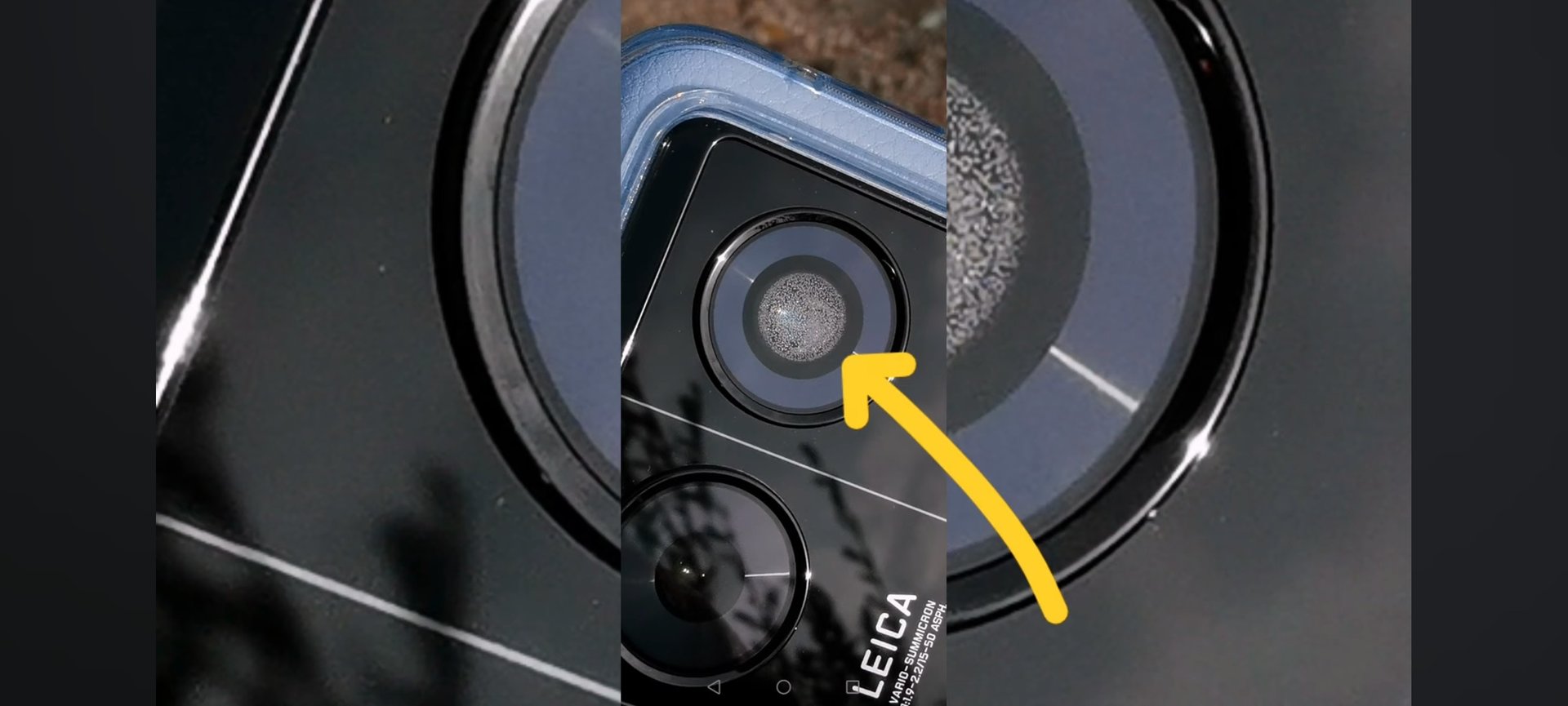

Hier Mal ein Screenshot aus einem YT Video welches ich eben dazu gefunden habe.
Schaut schon stramm aus. Da die ersten Berichte zum 14Pro mit ähnlichen Dingen auftauchen klingt das nicht gut. Kann natürlich nur Zufall sein
