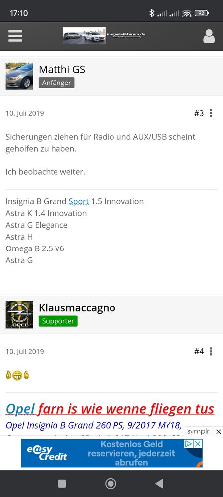

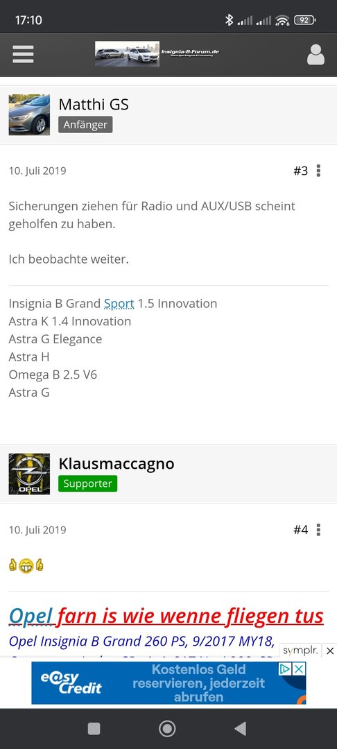

Im Insignia B Forum schreibt jemand:
Sicherungen ziehen für Radio und AUX/USB scheint geholfen zu haben.
Ansonsten klappt bei den Leuten auch die kabellose Variante von Android Auto.
