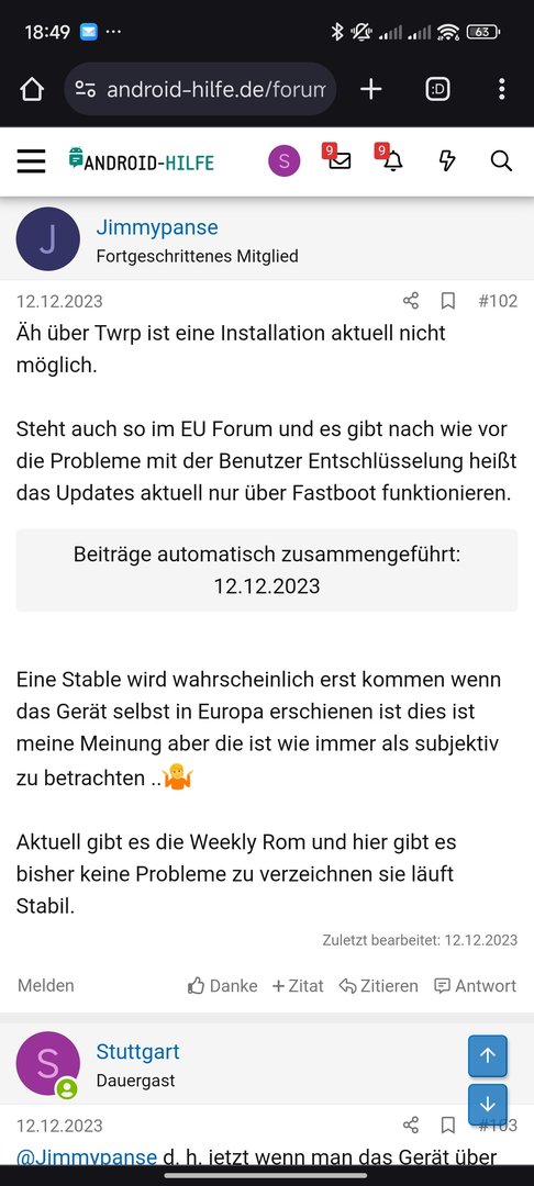

@Canary222 trwp war schon von tradingshenzen auf dem smartphone installiert. habe die trwp datei, wo hier verlinkt ist auf dem pc heruntergeladen und aif ein USB Stick kopiert. Anschließend über dem smartphone durch trwp aktualisiert.
Smartphone meldet, dass es neue Update gibt, anschließend habe es heruntergeladen und auf installieren geklickt. smartphone bootet hich und geht in trwp Menü. Dort finde ich die Datei nicht. Es fehlt sogar der Download Ordner.

@Canary222 ja eine zip. ab welcher version trwp kann man denn installieren!+? also die alten haben das nie unterstützt wie ich weiss. Steht ja auch in den ersten Seiten hier.

@Canary222 verstehe. hab nochmals in eu forum gelesen. trwp hat immernoch schwierigkeiten die rom zu lesen. denke wird bis es global raus kommt so bleiben
@Stuttgart das hat nichts mit der globalen Version zu tun, sondern mit der 3.7.0 base, da wurde damals als die raus kam ganz klar gesagt das eine eingerichtete entsperrung entfernt werden muss vorher. Und da die Jungs von SKKK nichts drauf haben, wiederholt sich der fehler so lange die Version als Base genutzt wird und da du ja nichts falsch machst benötigst du auch keine HILFE, einen schönen Abend noch,. da kannst dich mal einlesen TWRP 3.7.0 Released

Ja genau twrp decrypt die Daten nicht.Egal welches.Ich nutze twrp über otg da läuft es dann oh e probleme
@Kuennek meinst das es irgendwann funktioniert?
Irgendwann mit Sicherheit, aber wie gesagt mach das Update einfach über fastboot ist doch genauso einfach, ansonsten kauf dir ein USB OTG und dann funktioniert twrp
@Kuennek twrp funktioniert auf dem 14 pro es muss nur unter passwörter & sicherheit alles aus sein dann klappt es auch mit dem entschlüsseln ein bekanntes problem der alten base, die skkk verwendet. ich habe auf meinem 14pro keine probleme.
