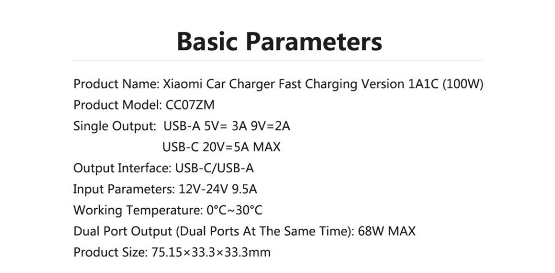

Ich habe mir den 100W von Xiaomi original geholt. Da sind die Ladezeiten definitiv vergleichbar, also echte 90W.
Das hier sind die originalen Daten des 100W Chargers, da sieht man schon das der am Input auch wirklich seine 114W bekommt (12V * 9.5A) was dann inklusive Spannungswandlerverluste auf 100W kommt.
Xiaomi 100W Autoladegerät USB Typ-C Schnellladung MI LED-Licht mit 5A-Kabel | eBay
Reaktionen: Eduard
90 Watt zeigt das Xiaomi an, wenn ich es mit dem Autolader vebinde.
Reaktionen: Trans_Am
Korrekt, das meinte ich mit der validen Authentifizierung, das Phone zeigt die 90W an, was nur Ausdruck dessen ist, das Schnellladeprotokoll wurde erfolgreich initiiert.
Ob dann wirklich 90W ankommen hängt von der Leistungsfähigkeit des Leaders ab, der in deinem Fall quasi nur vorgibt 90W zu können.
Man könnte sogar einen 1 Watt Lader bauen und trotzdem zeigt das Phone 90W Laden an. Das Einzige was dann passt, ist die Implementierung des Ladeprotokolls.
