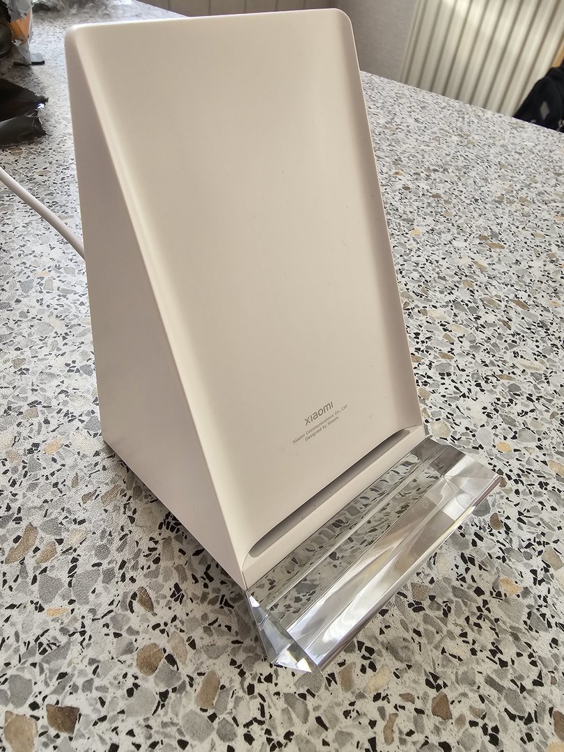

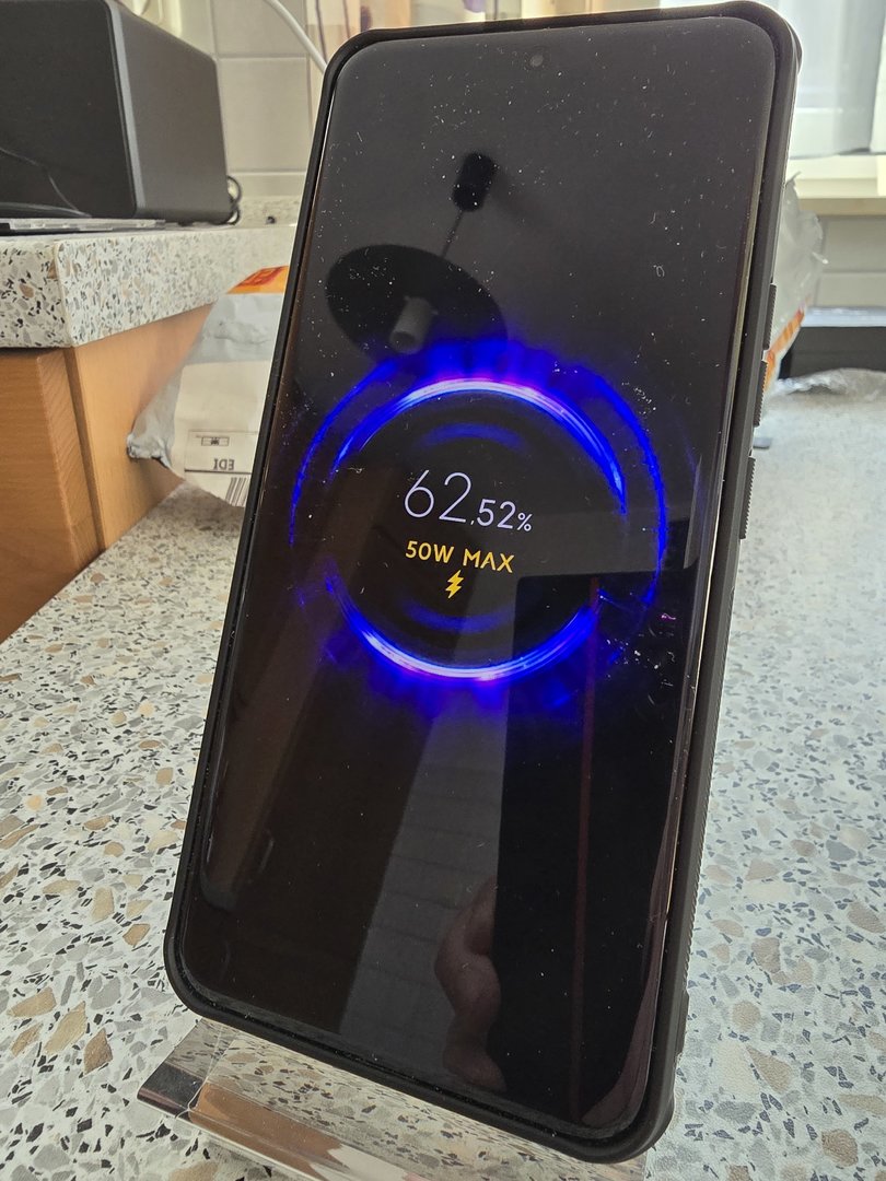

Also ich habe den originalen 80 Watt Wireless Charger von Xiaomi den es beim Mi 11 Ultra gab. Mit dem und dem damaligen beiliegenden Kabel vom 120 Watt Charger und dem jetzigen 90 Watt Charger vom 14 Ultra, zeigt mir das 14 Ultra aber keine maximalen 80 Watt an. Leider nur 50 Watt. Komisch.

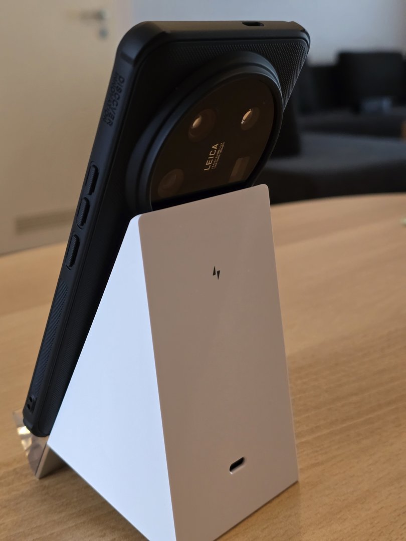

Danke für Deinen Erfahrungsbericht mit dem Wireless Charger. Ich wollte genau diesen, nur in der Farbe schwarz bestellen, hatte aber dann die Befürchtung auf Grund des riesen Kamerabuckels, dass das Gerät nicht flach auf der Station liegt, deshalb habe ich den neuen "Xiaomi 80W Wireless Charger - 2024 Edition" bei TS bestellt, sobald dieser eintrifft werde ich berichten :1f44d:

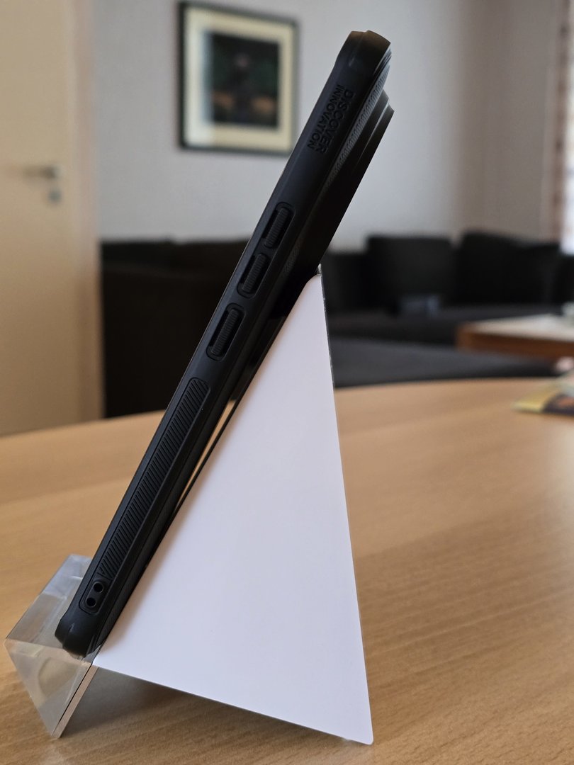

Da hast Du Recht. Das 14 Ultra liegt nicht komplett flach am "alten" Wireless Charger an. Funktioniert aber trotzdem.
War ja wieder klar das es eine neue Version geben wird. Man kann uns immer wieder aufs Neue das Geld aus der Tasche ziehen. Bei der neuen Version ist ja nicht einmal mehr ein Kabel und ein Charger dabei, sondern nur der nackte Wireless Charger. Bei dem alten war alles komplett dabei. Aber ok, hätte mir natürlich auch die aktuelle Version gekauft, wenn ich jetzt kaufen würde.
Wir können ja mal vergleichen wie viel schneller der neue Wireless Charger ist. Ich werde mal die Zeit von 5 auf 100 Prozent stoppen. Und Du kannst das ja dann auch in zwei Wochen mal mit dem Neuen machen.

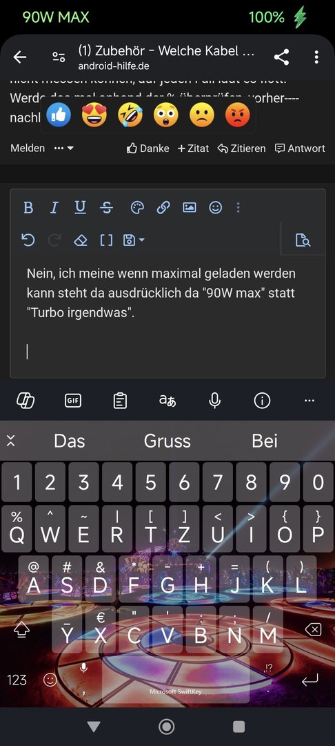

Da fehlt aber 90W...Turbo Laden ist nicht Maximum.
Hab ein originales Xiaomi fürs Auto 100W das macht 90W stabil.
Wie viel das abgibt ans Smartphone, habe ich natürlich nicht messen können, auf jeden Fall lädt es flott.
Werde das mal anhand der % überprüfen, vorher----nachher

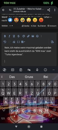

Nein, ich meine wenn maximal geladen werden kann steht da ausdrücklich da "90W max" statt "Turbo irgendwas".
