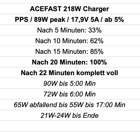

Mittlerweile habe ich das Xiaomi 14T Pro hier und kann bestätigen, dass das Phone in der Tat die bis 20/21V-PPS-Range bei 5A triggern kann und damit mit Netto 90W in der Spitze lädt. Sieht bei einer vollen Aufladung von 5 - 100% so aus wie im angehängten Screenshot.

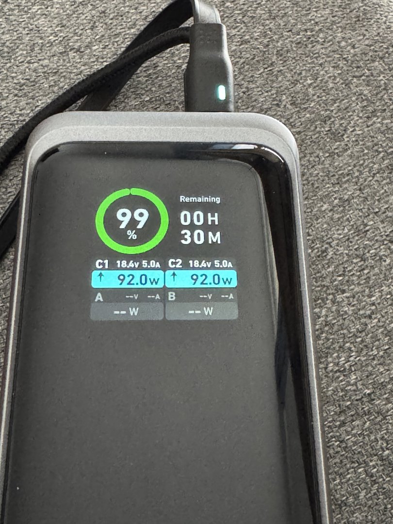

Xiaomi 14T Pro und Motorola Edge 50 Pro an der Anker Prime 250W Powerbank. Wild. :1f602:
Reaktionen: Olley
