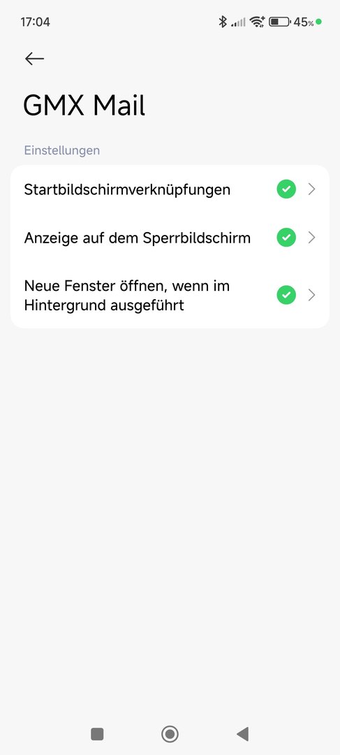

Hier ist die Lösung des Problems:
➡ Einstellungen → Apps → GMX App → Sonstige Berechtigungen 😎
Reaktionen: rambus, moo2 und s3axel
