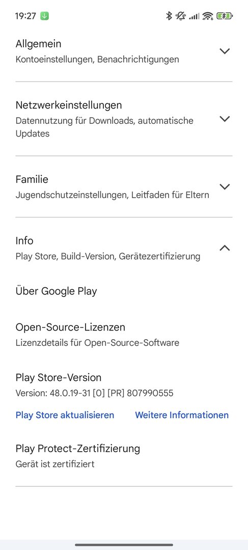

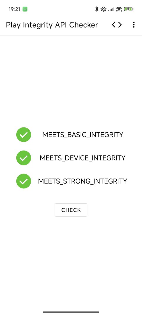

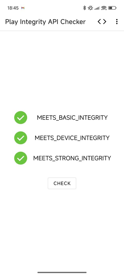

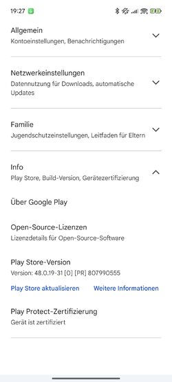

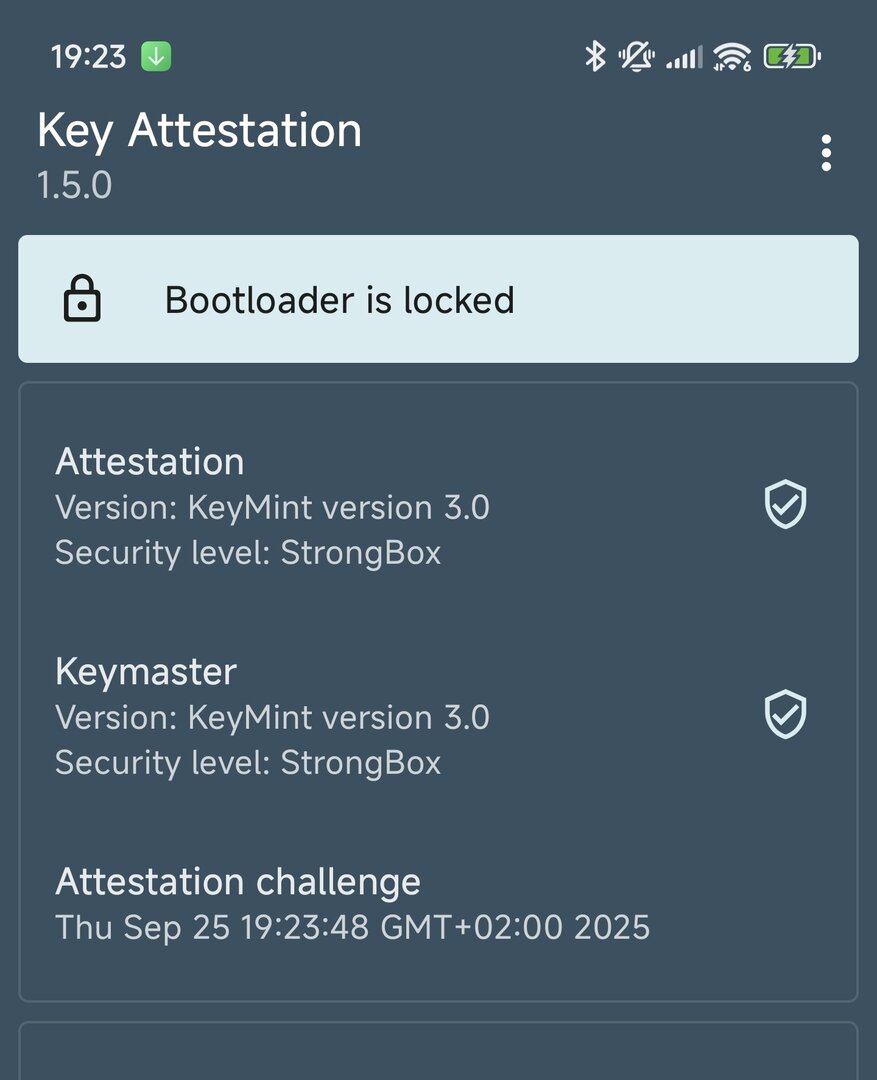

@QualityDoesMatter ne ich habe alle 3. Haken. Und bootloader wird vom Gerät als locked angezeigt. Deswegen habe ich mit susfs gerootet da dies wohl etwas sicherer sein soll.

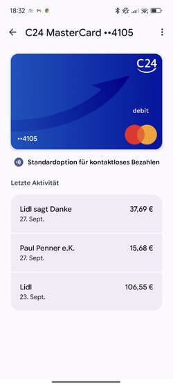

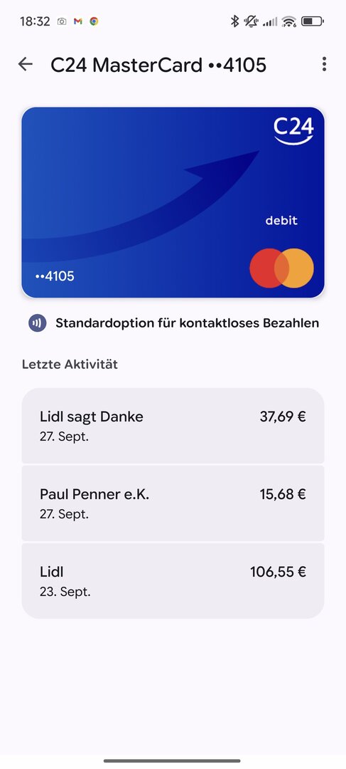

@QualityDoesMatter also google pay hat grade wieder funktioniert 🤣mal sehen was noch so kommt haha

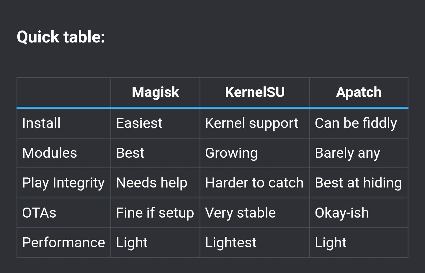

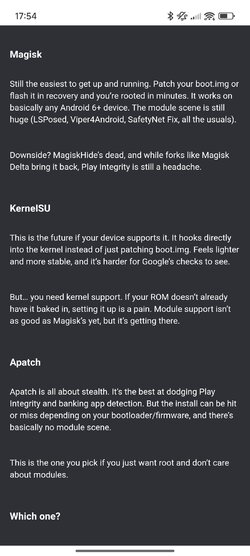

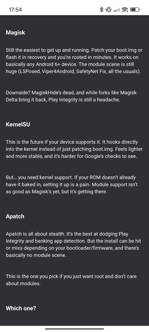

@gorillalaci puh um kurz OT zu sein. Im Prinzip über fastboot. So kann man ohne die boot.img datei überhaupt anzufassen rooten. Das ist das gute an der Kernelsu Methode das der root kernel basiert ist. Ich kann mal eine Anleitung im Root thread posten. Ich benutze aber auch nicht die xiaomi.eu rom sondern die stock da die kamera mods probleme mit CN software haben.

@Macblack91 also als Root Methode Susfs anzugeben ist mir sehr neu aber naja
Magisk,Apatch,KernelSu,KernelSu Next,Sukisu
Sind mir bekannt
Susfs ist zum verbergen von "Dingen" keine Rootmethode ,Nur Root = modifizierte init.boit.img A/B
Möchte man Susfs und Susfs Support muss man zusätzlich den Kernel =boot.img flashen
@gorillalaci ich kenne mich da nicht so aus also alles möglich, nur mir wurde gesagt ich soll mit der root Methode die boot.img nicht anfassen da dies geflaged werden kann. Dadurch das kernelsu ja in den kernel gebacken ist braucht es wohl keine anpassung am boot.img. Aber das wurde mir nur gesagt vom Entwickler der ganzen kamera Mods in Telegramm. Bisher läuft alles, gpay auch, alle bank apps, die 1und1 app die immer probleme mit root hatte bisher bei mir.

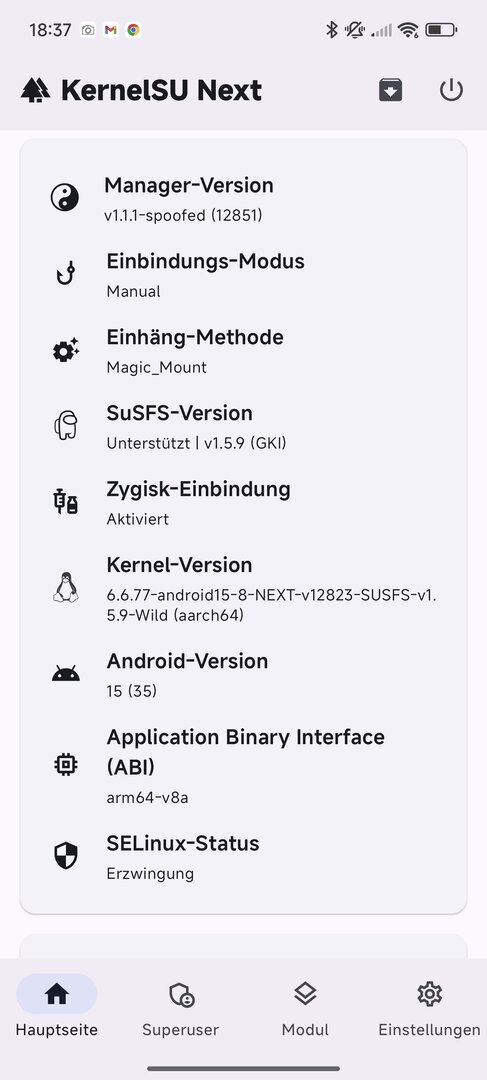

Wenn ich mal schnell AI frage stimme ich dir zu, die sagt auch man müsse die init.boot.img modifizieren aber ich habe bisher nichts des gleichen gemacht. Werde ich aber auch nicht machen, da vertraue ich einfach mal den mod entwickler. Also susfs Unterstützung ist aktiv bei mir im kernelsu next.

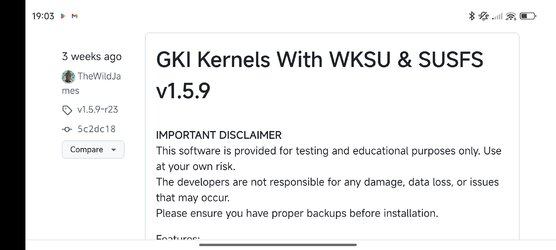

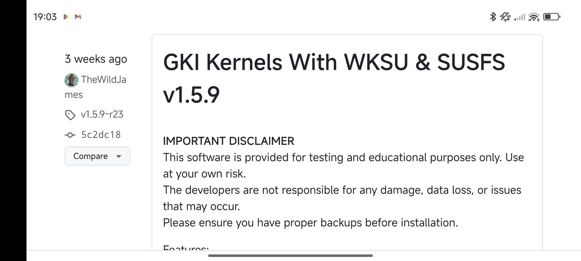

@gorillalaci 😂ok. Fakt ist ich habe gerootet mit anykernel 65mb fastboot. Dann nach dem reboot im system habe ich kernelsu next installiert und Horizon kernel flasher. Dann habe ich in kernelsu next superuser an horizon gegeben und den 16mb wildkernel geflashed. Dann habe ich susfs module in kernelsu next installiert sowie trickystore, rezygisk und playintegrity fix. Mehr nicht. Keine init.boot.img keine partition a/b nix. Google pay. Ich sagte ja nicht das ich keine module geladen habe sondern das ich nix an der init.boot.img oder sonstiges gemacht habe. Google pay funktioniert sowie jede andere app. Und ne ich habe nicht mit george sondern mit alex kontakt der die tile mod erstellt hat. Mir ist es auch persönlich egal ob es jetzt susfs ist, im kernel siehst du da susfs. Die hauptsache ist das es funktioniert.das letzte mal das ich wirklich mit rooting beschäftigt war, war mein HTC HD2. Wie gesagt ich habe keine ahnung und sagte das ja auch von anfang an.

3 mal Grün in PlayIntegrity Checker heißt reicht nicht um GPay zum laufen zu bringen. Auch allein die oben genannten Module nicht .

@gorillalaci 🤣 mod bitte löschen wegen gefährlichen halbwissen. Du hast mich gefragt wie ich gerootet habe und ich habe gesagt was ich gemacht habe. Nicht wie andere es machen sollen. 1. Ich habe per fastboot das hier geflashed. Dann hatte ich direkt boot weil beim xiaomi 15 ultra kann man zum Glück per fastboot einen root bis zum neustart starten.
Und nein ich habe es nicht persönlich nur verstehe ich das ganze jetzt nicht. Ich habe weder gesagt ich will jmd zeigen wie ich gerootet habe sondern wurde gefragt da hätte ich mit links wo genug zu steht meine vorgegensweise gesagt aber gut😂 jeder soll so rooten wie er möchte. Ich kann nur sagen bei mir funktioniert alles bis es dann irgendwann nicht mehr funktioniert.
@Macblack91 schade das du nicht auf meine 2 fragen antworten magst ...ist für mich i.O.
@gorillalaci deine zweite frage war was ich meine mit fastboot geflashed zu haben? Ich habe mit dem fastboot temporär einen kernel samt boot.img geflashed, dieser bleibt aber nur bis zum neustart aktiv. Nach dem neustart ist dieser wieder weg oder was meinst du? Ich persönlich habe nie mehr gemacht aus fastboot boot datei namen. Ich habe auch nicht fastboot flash boot genommen sondern fastboot boot was ja heißt es wird nichts auf dem Gerät installiert sondern nur mit dem img gebootet bis zum nächsten neustart.Ich habe weder Partition a oder b geflashed.
Sobald ich dieses temporäre ing gebootet habe, hatte ich ja superuser rechte und konnte somit den wildkernel flashen. Wie gesagt. Ich habe eine Anleitung befolgt mit der es ohne probleme geklappt hat. Was im hintergrund abläuft weiß ich nicht und sagte ich ja von anfang an ich habe keine Ahnung. Für jeden der jetzt verunsichert ist, tut mir leid das war nicht meine absicht. Es gibt jetzt 2. Möglichen entweder ihr gebt bei google xiaomi 15 ultra root ein und da findet man vieles oder man fragt jmd der ahnung von der ganzen sache hat und sicherlich auch hilfsbereit ist wie @gorillalaci
