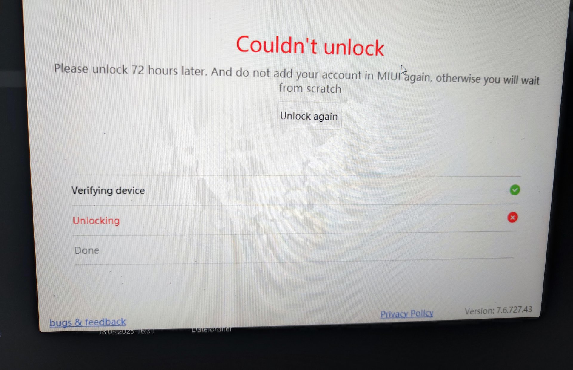

Leute es gibt scheinbar einen Bug den man ausnutzen kann, gerade getestet und jetzt steht bei mir in der unlock app 72std warten wie früher.

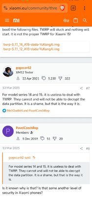

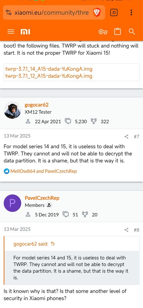

@medion1113 Auf xiaomi.eu ist ein TWRP vorhanden.
Für Leute, die es auch probieren wollen, ohne zu die Community-App zu nutzen.
Ich kann nicht sagen, ob es jetzt wirklich in 72 Stunden bei mir funktioniert, aber ihr könnt es ja mal probieren.
Von Xiaomi Konto abmelden.

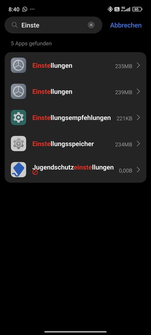

In den Einstellungen unter Apps nach Einstellungen suchen, dort sind dann 2 Apps, von diesen die Daten löschen.
Dann wieder im Xiaomi Konto anmelden und in den Entwickler Einstellungen das Konto verknüpfen.
Selbst wenn ein Twrp verfügbar ist, muss das OTA Update nicht funktionieren.
Da die Datenpartition verschlüsselt ist funktioniert kein Update per Twrp.

@shiki
Kannst du bitte den genauen Ablauf des Bugs nochmal beschreiben. Einstellungen unter App Einstellungen finde ich keine 2 Apps. Ansonsten habe ich bereits einen Werksreset durchgeführt und bei mir geht dieser Weg definitiv nicht. Von welchem Gerät aus hast du das denn geschafft?
Du hast vermutlich in der Vergangenheit den Weg über die Community App probiert, immer die Kontigent-Meldung bekommen und es dann trotzdem irgendwann probiert zu pairen. Das kann zum Erfolg führen, da man manchmal trotz Kontigentmeldung die Erlaubnis bekommt. Das ist bekannt. Aber es gibt definitiv keinen Bug, der es erlaubt einfach so den Account zu pairen.
@protectorx hier einmal schnell ein Screenshot, hoffe das hilft erstmal bin gerade auf Arbeit.
Gerät xiaomi 15
Reaktionen: protectorx
@protectorx Zuvor habe Ich natürlich einige Tage probiert über die Community App den bootloader zu entsperren, was nicht funktioniert hat.
Also ich dann diese Möglichkeit gesehen habe und ausprobiert habe hat dies sofort funktioniert... heute Abend werde Ich sehen ob der unlock klappt oder nicht.
