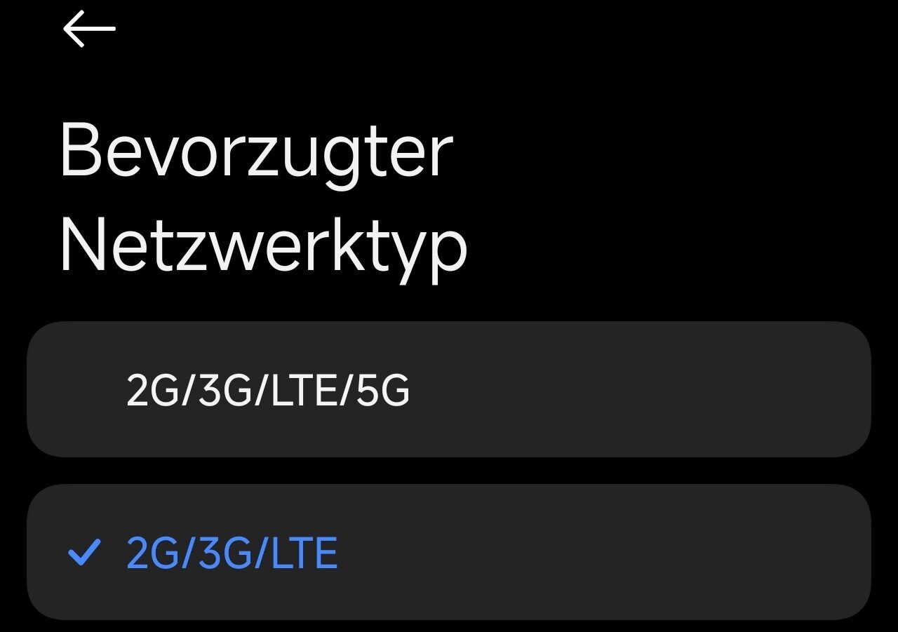

@CougarOne ich habe das 3.0.4.0 manell ja vorher installiert... Und denke mir schon... Bei mir in der Firma springt er auch die ganze Zeit rum.... Aber reicht minütlich, sondern Mann kann zuschauen beim surfen, wie es alle paar Sekunden, Netz, sucht, weg, netz.... Aber nur unter 5g zwischen den Netz Bändern rum. Schalte ich auf 4g, habe ich 4g+ angezeigt.... Und er bleibt auf einem Frequenzband... Was eig. e das gleiche ist bei uns wie 5g.
Mfg
Reaktionen: peter121010
Stimmt jetzt läuft es ohne Probleme, einfach auf 4 g umstellen.

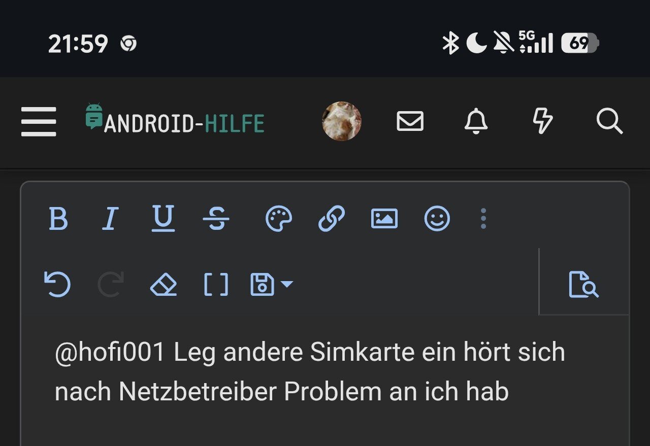

@hofi001 Leg andere Simkarte ein hört sich nach Netzbetreiber Problem an ich hab 5G sende Screenshot
Habe seit der Umstellung auf 2G/3G/LTE keine Probleme mehr

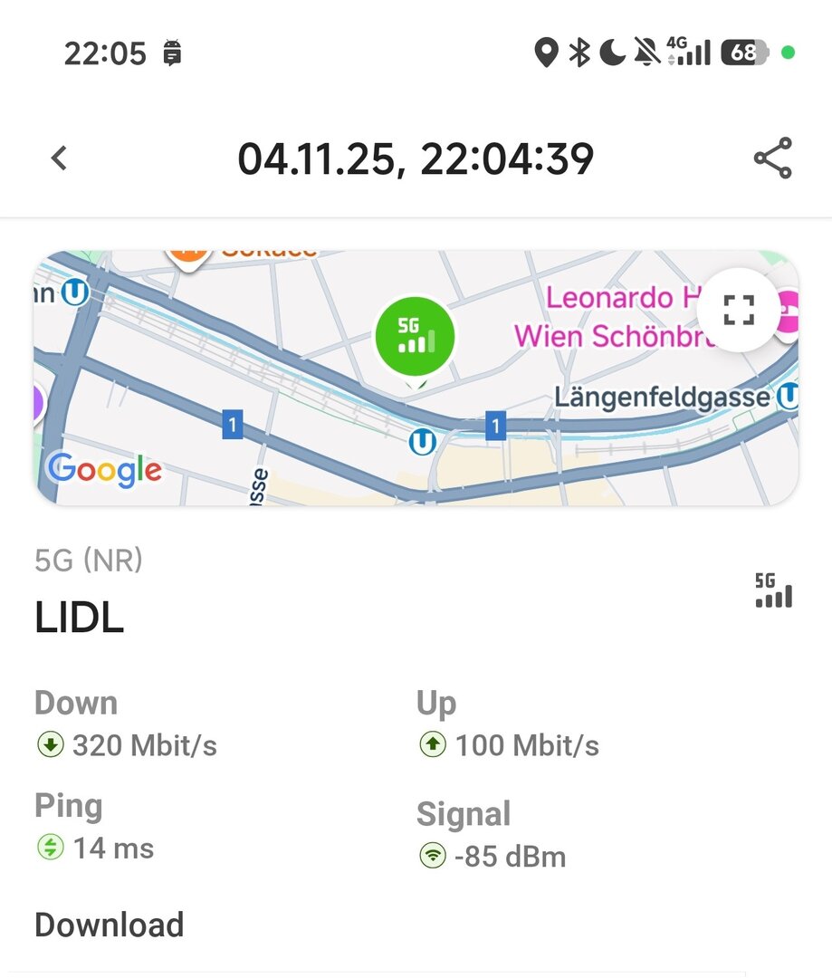

@wemsinho Bei mir geht 5G in Österreich Anbieter Lidl Mobil im Drei 5G Netz als Untermieter und RTR Netztest
