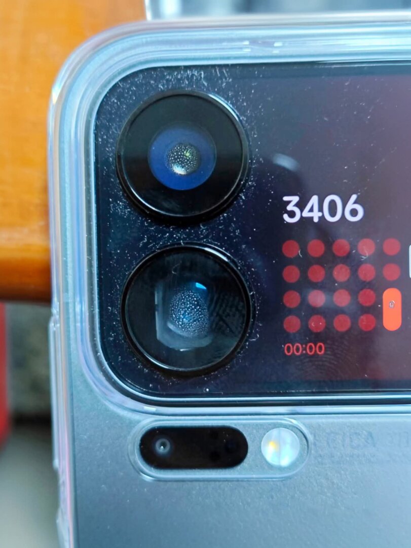

Kondensat Problem bei der Kamera des Xiaomi 17 Pro (Max)?

Kann das jemand bestätigen😱...

Hm, das haben viele top Smartphone, wenn der Sensor warm wird und draußen kalt. Ging schon beim Xiaomi 14 los. Kann man übrigens im kühlschrank nicht nachstellen. Draußen bei kälte mal den Sensor anpusten
Reaktionen: Gmen4Life und marcodj
Beim 14er hatte ich es mal eine Stunde so (hab es nicht mehr genau in Erinnerung von der Zeit. Kann auch etwas länger gewesen sein) 4k/60 Video filmen lassen. Danach war jegliche Feuchtigkeit raus und kam auch dann nicht wieder. Keine wissenschaftliche belegte Lösung, aber irgendwo war das ein Thema, ich hatte daraufhin es probiert und es klappte jedenfalls.
Ach ja und wie hier bereits nachfolgend ergänzt wurde, SIM Schacht raus.
Angesichts der wenigen Tage die Du das Handy besitzt und IP68, ist davon auszugehen, dass der Wasseranteil bei Produktion eingeschleust wurde!

Rausbekommen kannst Du den Wasseranteil ev. wie folgt:
- Handy in ein Tuch wickeln.
- Inkl. etwas trockener Luft luftdicht eintüten.
- Eine Stunde in den Kühlschrank legen.
- Aus der Tüte nehmen & eine Stunde warten.
- wiederholen bis die Gläser nach dem Wechsel von innen (oder aus der Hosentasche) nach draußen im Winter nicht mehr beschlagen.
Mein X14 habe ich auch ganze Nacht 4k 60fps laufen lassen, SIM Schacht auf, und SIM Schacht nach oben
Es hat nur bedingt geklappt, war irgendwie immer noch da

@hongetti das ist nicht meins. Ich hab das in einer Gruppe gefunden.

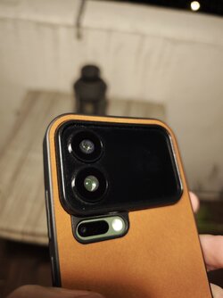

7 Grad außentemperatur 4k 60fps eingeschaltet und angepustet
@Nomex ist doch aber außen nicht innen oder ?
Doch ist innen. verschwindet aber schnell wieder
@Nomex ist das denn normal???
@Nomex Hmm, ist das tatsächlich so? Mein Sony Xperia 1 V und mein aktuelles Vivo X200 Pro haben das nicht. Ich informiere mich gerade für ein neues Smartphone für meinen Vater und das X 17 P ist noch im engeren Rennen. Leichtes Beschlagen kenne ich von Objektiven, aber Tropfenbildung ist zumindest nicht ganz normal.
@Nomex Hmm, diese Diskussionen kenne ich von meinem Bruder, der das Xiaomi 14 damals auch hatte. Das Problem trat aber nicht bei allen 14er auf. Wie dem auch sei, ich möchte nichts schlechtreden, aber ich sehe derartige Tropfen nicht als normal an und kenne es auch nicht von anderen Smartphones.
Hab jetzt mal meins wie schon damals über nacht: 4k diesmal 120fps, sim schacht auf und nach oben, laufen lassen.
Es wurde aber noch nicht mal so stark warm, wie damals das X14 mit 4k 60fps. Weit weg von der überhitzung, was viele immer in youtubes sagen.
Obs geholfen hat .... wer weiß
Wenn das Gerät IP68 hat, wird das nicht viel nutzen.
Das Problem ging schon bei der 12er Reihe los und ist bis heute geblieben.
@NickRivera wenn du den Sim Schacht offen hast, hast du IP 0 😉
Wenn der Schacht offen ist, hat das Gerät immer noch IP68. Das ganze Konstrukt ist doch logischerweise gekapselt. Oder glaubst du, der Schlitten würde das abdichten? Allein schon wegen des Lochs für die Nadel würde das nicht dicht sein.
